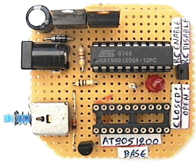

  • #7 825396
    kubanczyk
    Posty: 85
    Pomógł: 3
    witam
    jestem poczatkujący w dzidzinie procków ale doszukałęm się w necie ze procesor 90s1200 posiada wewnętrzny oscylator ktory jest w fabryce standardowo nie aktywny. jezeli chcesz go zmienić włączyć lub wyłączyć
    musisz to zrobić jedynie poprzez programowanie rownoległe (ustawić bit).
    rozwiązaniem jest układ ktory zamieszczam. poprostu wkładasz procesor w podstawke i naciskasz przycisk i oscylator sie aktywuje na prędkość 1MHz (lub deaktywuje zalezy jak wybierzesz).
    Po tej czynności możesz go programować przez ISP.
    Powodzenia.
    • schemat+pliki_programu.zip (190.33 KB) Musisz być zalogowany, aby pobrać ten załącznik.
    • schemat+plytka.pdf (185.26 KB) Musisz być zalogowany, aby pobrać ten załącznik.
    • Programowanie AT90S1200 z PonyProg 2000 na Windows XP - błędy i ustawienia 1200.gif (69.4 KB) Musisz być zalogowany, aby pobrać ten załącznik.
