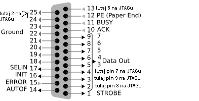

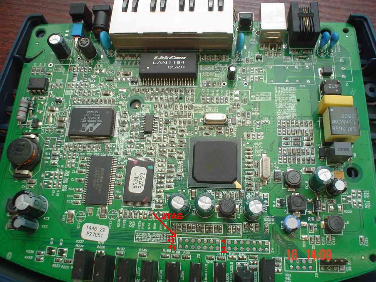

    Tu masz schemat:
    ASMAX AR-804GU – brak dostępu przez HTTP, reset ustawień po restarcie, MTD3/soft
    Oczywiście pomiędzy 1 a 14 na ASMAXIE musisz wlutować opornik 100Ω:!::!:
    Bez tego JTAG nie będzie działał.
    Wszystkie oporniki maja wartość 100Ω, mogą być niewielkie odchyły 1-5Ω
    Oczywiście podpinasz do portu LPT, na schemacie jest rysunek tego gniazda tak jak jest w komputerze (tak jak Ty go widzisz patrząc na obudowę ;) )
    Polecam użycie małych kabelków i bezpośrednie, "wtyknięcie" ich do LPT
    Zdjęcie asmaxa wziąłem z innego tematu ;)

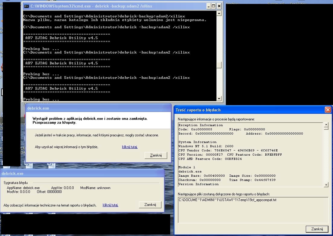

    No wszytko gotowe. Kabelki i oporniki polutowane. Mam tylko jeszcze jedna wątpliwość. Gdzie zapisać pliki po rozpakowaniu? Na C:/?
    Niestety psinco!
    Po wpisaniu pierwszej komendy dostaje to: ASMAX AR-804GU – brak dostępu przez HTTP, reset ustawień po restarcie, MTD3/soft
    a po wpisaniu drugiej komendy to: ASMAX AR-804GU – brak dostępu przez HTTP, reset ustawień po restarcie, MTD3/soft
    Sprawdzę jeszcze może pomyliłem kabelki ale nie sądzę.

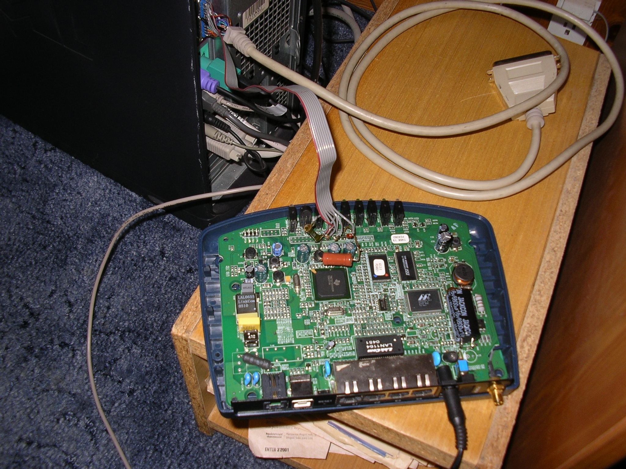

    Niestety, dalej winda wywala komunikat i maszyneria nie rusza.
    Załączam zdjęcie podłaczonego routera.
    Wydaje mi się, że to nie jest wina złego podłączenia.

    O matko, szczerze to nic nie widzę na tych zdjęciach na pewno użyłeś 5 oporników
    Tak jak patrzysz na złącze w komputerze (dziurki)

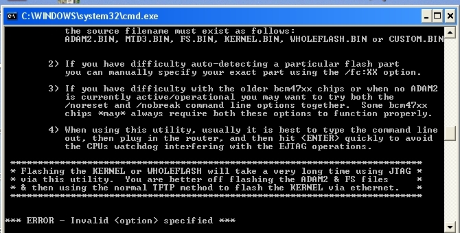

    Hmm...dziwne na 2 komputerach Probing Bus, ale to musi być coś z komputerem, bo ja jak ODEPNĘ kable od portu LPT i uruchomię program to mam:
    Probing Bus...Done
    Instruction Length set to 5
    CPU chip ID: 11111111111111111111111111111111111111111 <FFFFFFFF>
    *** Unknown or NO CPU Chip ID Detected ***
    Dalej wywala możliwe przyczyny.
    A teraz najlepsze: jak odpalę debrick na moim super szybkim kompie ;) BEZ LPT (nie ma gniazda LPT w ogóle) To się właśnie zacina na Probing Bus i wywala ten windowsowy błąd.
    Może ściągnij sterowniki i za aktualizuj je, a asmaxa da się jeszcze ruszyć ;)

    Debrick na lapku z Vistą bez LPT -Probing bus... i wywala okno, że program przestał działać, na lapku z XP z gniazdem LPT bez Asmaxa, Probing bus... i nic.
    I jeszcze na stacjonarnym z XP, z LPT bez Asmaxa - Probing bus... i wywala okno, że problem z aplikacją i zostanie zamknięta. Wszystkie komputery złe?
    Coś tu chyba z oprogramowaniem jest nie tak??

    Spróbuje uruchomić debrick na kompie w pracy. Jeżeli efekt będzie tak jak u Ciebie to OK, jeżeli tak jak u mnie to nie wiem co o tym sądzić.
    W sumie to używam od dłuższego czasu routera Asusa i ten nie jest mi niezbędny ale nie lubie psuć a jak już popsuję to staram się naprawić. Chodzi o satysfakcję.
    Jeżeli chodzi o Twojego Asmaxa, to znaczy, że póki co też nici?

  • #29 9150891
    robarek
    Poziom 25  
    Posty: 630
    Pomógł: 79
    Ocena: 161
    Ściągnąłem jeszcze raz debricka, poprzedniego wykasowałem i znowu to samo, Probing bus ... i nic. Co za cholera, zaczyna mnie to wkurzać. Przecież nie bedę przeinstalowywał XP-ka!
  • #30 9155027
    Quarro
    Posty: 78
    Ocena: 5
    Tak właśnie polecają na zagranicznych forach, przeinstalować XP, niestety.:|
