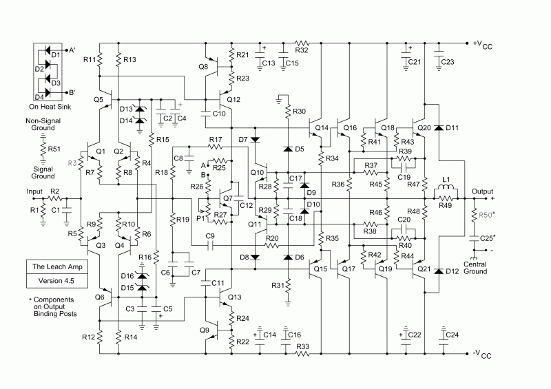

    Jak zapewnie nie muszę wyjaśniać szanownym forumiarzom, w układach komplementarnych (przeciwsobnych) ideałem jest znalezienie takiej pary tranzystorów, które pomimo różnych typów NPN/PNP mają zbliżone charakterystyki.
    Są dwa aspekty dobierania tranzystorów (w klasycznym wzmacniaczu mocy m.cz. w klasie AB) które mnie nurtują:
    - zminimalizowanie różnic stałoprądowych (DC-offset) we wzmacniaczu różnicowym,
    - zminimalizowanie zniekształceń nieliniowych (idealne charakterystyki tranzystorów)
    I tu zaczynają się moje zapytania:
    1. Sposób pomiaru.
    Oto schemat pomiarowy którym badałem tranzystory:
    http://users.ece.gatech.edu/~mleach/lowtim/part2.html
    przebadałem różnego rodzaju tranzystory (trochę na wyrost, bo chodziło mi tylko o tranzystory małosygnałowe MPS8099/MPS8599).
    MJ15003/MJ15004 po 20 sztuk
    MPS8099/MPS8599 po 20 sztuk
    MJE15030/MJE15031 po 20 sztuk
    MJ15003/MJ15004 po 20 sztuk.
    Chymmm wyniki nie były zadowalające :-( tranzystory NPN miały zawsze większe prądy bazy (przy tranzystorach mocy nawet o 100% niż PNP, przy małomocowych różnice były mniejsze ). Odchyłki wartości Ib0 tranzystorów jednego typu (np. NPN) trzymały się w granicach ~20% (trochę strzelam, bo nie policzyłem). Tak więc nie znalazłem pary NPN/PNP, która miałaby zbliżone wyniki.
    Czy ktoś parował tranzystory w ten sposób?. Dodam tylko, że tranzystory pochodzą z tej samej serii (tzn. 20 tranzystorów z jednej taśmy produkcyjnej).
    2. Wpływ niedopasowania tranzystorów
    Co ja tak naprawdę mierzyłem? Prawdopodobnie zerowe prądy bazy (trochę strzelam z tym terminem, ale chyba to tak się nazywa) przy
    wzmacniaczu różnicowym, w stopniu wejściowym wzmacniacza, pozwalają zminimalizować offset napięcia stałoprądowego.
    Nie wiem jednak czy taki pomiar daje jakieś przesłanki, co do prawidłowego sparowania tranzystorów w końcówce mocy (autor schematu pomiarowego mierzy nim tylko małosygnałowe tranzystory wzmacniacza różnicowego). DC offset to jeden aspekt, jeżeli go zminimalizujemy to tak jakbyśmy "nałożyli na siebie" charakterystyki obu tranzystorów. Czy mogę założyć, że charakterystyki tranzystorów tego samego typu o zbliżonej becie (h21e) (wzmocnieniu prądowym) są zbliżone, czy jednak praktyka wykazuje że nie jest tak różowo.
    3.Jakie dobieracie tranzystory w pary komplementarne? Jeżeli zostaje tylko ściągnięcie charakterystki stałoprądowej, to której {np. IC=f(UCE) IB=const , czy bardziej Ic=f(Ibe) Uce=const czy jeszcze innej?} i w jakim zakresie (pomiary pod wzmacniacz klasy AB).
    Czasami proste sprawy, wydają się mieć drugie dno :-)

    werar prowadzisz badania tak naprawde nie majac pojecia o tym co robisz! Co ma znaczyc stwierdzenie ze jak znajdziesz dwa tranzystory NPN/PNP o takim samym pradzie bazy to bedzie to ideal w ukladzie roznicowym? Tylko w jaki sposob przeciez uklad ruznicowy sklada sie z dwoch tranzystorow NPN lub dwoch PNP a nie jednego NPN i drugiego PNP.
    Napiecie niezrownowazenia czyli DC na wyjsciu wzmacniacza zalezy w najwiekszym stopniu od UKŁADU WZMACNIACZA! I jest wtedy najmniejsze gdy uklad wymusza przeplyw takich samych pradow w obu tranzystorach pary roznicowej. Wtedy ich prady baz (prad niezrownowazenia) wynikajace ze wzmocnienia pradowego sa takie same co daje zero napiecia na wyjsciu. Do tego dobrze jak tranzystory maja takie samo wzmocnienie i rowne napiecie przewodzenia zlacz BE.
    Co do parowania tranzystorow mocy to ma to tylko sens przy parowaniu tranzystoram mocy i poprzedzajacego go tranzystora sterujacego. Pracuja one w ukladzie darlingtona i ich wzmocnienia mnoza sie. Wiec jesli nawet bedziesz mial tranzystory mocy o takim samym wzmocnieniu to niewielka roznica w sterujacych wszystko zmieni.
    Statyczne wzmocnienie pradowe to zupelnie co innego niz dynamiczne charakterystyki wplywajace na znieksztalcenia. Musialbys wiele poczytac o wzmacniaczach i skupic sie na ukladzie niz tak naprawde malo waznym parowaniu tranzystorow.
    Przejzyj sobie noty katalogowe nowoczesnych tranzystorow mocy do wzmakow audio 2SA1943/2SC5200 tam producent gwarantuje dobra powtarzalnosc parametrow i znieksztalcenia pary (wtornik wyjsciowy) na poziomie 1% bez sprzezenia zwrotnego. Parowanie nie ma sensu bo niby kto mialby sie tym bawic w firmie gdzie pracuje jak robimy wzmacniacze setkami?

    Oj nie tak ostro :-) z tym "nie wiesz co robisz"
    Zgadzam się, że może wkradło się trochę chaosu więc wyjaśniam co i jak (dla nieczytających dokładnie).
    Buduję sobie wzmacniacz, wg schematu: http://users.ece.gatech.edu/~mleach/lowtim/graphics/ckt.pdf w stopniu wejściowym tego wzmacniacza znajdują się DWA wzmacniacze różnicowe. Proces "parowania" dotyczy par NPN/PNP w DWÓCH różnych wzmacniaczach różnicowych. Sam piszesz: "Napiecie niezrownowazenia czyli DC na wyjsciu wzmacniacza zalezy w najwiekszym stopniu od UKŁADU WZMACNIACZA" i dlatego nie trymuję jednego wzmacniacza różnicowego, tylko dwa na raz. Dodatkowo postępuję zgodnie z zaleceniami autora tego wzmacniacza, sam układu pomiarowego nie wymyśliłem. Autor trochę publikacji napisał i myślę że przemyślał swoją konstrukcję. Myślałem że mając próbkę 2x20 sztuk tranzystorów małosygnałowych i przechodząc procedurę zgodnie z opisem, znajdę co najmniej dwie zbliżone pary NPN/PNP. Wyniki byłe kiepskie (różnica o 100%) więc pytam się grzecznie czy to tak jest, czy gdzieś się pomyliłem.
    Owszem "temat parowania" to taka "burza w szklance wody" i tak naprawdę są ciekawsze aspekty tego wzmacniacza, ale piszesz: "Parowanie nie ma sensu bo niby kto mialby się tym bawic w firmie gdzie pracuje jak robimy wzmacniacze setkami?"
    Dla Ciebie i Firmy nie ma to sensu, bo jak się robi masówkę, to lepiej (taniej) najpierw wyprodukować, a potem zmierzyć jakie to coś ma parametry. Dla amatora-hobbysty, jakim niewątpliwie jestem, dłubanie przy jednym egzemplarzu nie jest "bez sensu", jak będę miał linię produkcyjną, to wyprodukuję sobie 1 tyś. egzemplarzy wzmacniacza i wybiorę sobie ten statystycznie najlepszy. Mimo zaawansowania techniki i technologi produkcji elementów półprzewodnikowych, naprawdę powtarzalne elementy póprzewodnikowe można uzyskać ewentulanie z tej samej płytki krzemu. Dlatego najpierw się robi, potem się mierzy i ewentualnie dopisuje się literkę A,B,C. Np. Układ hybrydowy STK4044 moża kupić w dwóch wersjach II i V różnią się tylko wartością zniekształceń nieliniowych dlaczego producent nie zaprzestał gorszej wersji?
    Dlatego tak konstruje się układy elektroniczne aby, wpływ rozrzutu parametów elementów miał jak najmniejszy wpływ na parametry samego układu (np. analiza MC w SPICE).
    Następnym razem bardziej sprecyzuję pytanie.

    W podwujnym wzmacniaczu roznicowym jaki przedstawiles owszem wplyw na napiecie niezrownowazenia maja pary NPN i PNP. Glownie chodzi tu o w miare podobne wzmocnienia pradowe. Jesli sa one takie same to prady baz znosza sie i wzmacniacz ma zerowe prady niezrownowazenia. Jednak w praktyce jest to trudne do wykonania wiec wystarczy zeby parami prady te byly podobne albo trzeba wiedziec ktory rezystor "ruszyc" zeby uklad wyzerowac.
    W praktyce nikt sie nie bedzie bawil w parowanie czy dobieranie rezystorow bo uklad konstruuje sie tak zeby byl samoustawialny. Tylko wynalazki roznych ludzi sa czasem problematyczne. We wzmacniaczu mocy sprzezenie zwrotne DC zamyka sie na wzmocnieniu rownym 1 i napiecie DC na wyjsciu zadko przekracza +-100mV. Wzmocnienie AC ustala sie na dowolnym poziomnie. Klopot powstaje wtedy gdy konstruktor chce zeby jego uklad mial sprzezenie stalopradowe z pelnym wzmocnieniem wtedy kazdy 1mV napiecia niezrownowazenia jest mnozony przez wzmocnienie napieciowe i daje na wyjsciu spora wartosc DC. Zeby wartosc byla akceptowalna niezrownowazenie pary roznicowej musi byc zedu 1mV czego nie potrafi nawet wiekszosc dobrej klasy wzmacniaczy operacyjnych! Wtedy trzeba sie pogodzic z pasmem przenoszenia od zera i zostawiajac sprzezenia stalopradowe dodac uklad automatycznego ofsetu na dodatkowym wzmacniaczu operacyjnym.
    Rozwiazan jest wiele ale na pewno rozwiazaniem nie jest siedzenie i mierzenie kazdego tranzystora!
    Napiecie niezrownowazenia zmienia sie rowniez z napieciem zasilania oraz temperatura zlacz BE tranzystorow (glownie Q12,13). Wiec moze sie okazac ze twoj idealny tranzystor bedzie mial idealne parametry zaraz po wlaczeniu a po rozgzaniu nagle wszystko sie rozjedzie.
    Napisz lepiej co jest nie tak wg ciebie to cos ci poradze.

    Na razie wszystko jest OK :-) właśnie instaluję diody od stabilizacji temperaturowej na radiatorach. Jak zacznę pomiary to się dopiero okaże :-)
    Mam jednak inne pytanie. Przyznam się, że korciło mnie zastosowanie innych tranzystorów w stopniu wejściowym niż autor zaleca, np. tanich BC546/BC556 lub BC550/BC560, podobnie w stopniu wzmacniacza napięciowego Q12/Q13 zamiast MJE15030/MJE15031 myślałem o BD243/BD244. Tu pytanie do irek2: czytając Twoje inne posty, domniemuję, że zajmujesz się zawodowo tematem wzmacniaczy. Jakie wiec typy tranzystorów preferujesz w swojej pracy (małosygnałowe, te w stopniu pośrednim-napięciowym, driver tranzystoów mocy, wreszcie tranzystory końcowe). Trzymasz się jednych sprawdzonych, czy w każdym rozwiązaniu układowym stosujesz inne?

    Siedzac zawodowo w elektronice wzmacniaczy szybko znajduje sie stosowane przez wszystkich tranzystory. I tak do wzmacniaczy wejsciowych do napiec 50-60V stosuje sie tanie i dobre BC546/556 dla napiec wyzszych sa specjalne niskoszumne wysokonapieciowe o duzym wzmocnieniu 2SA970/2SC2240. BC550/BC560 to tez dobre niskoszumne tranzystory ale tylko do 50V. Nie wiem jaka wartosc maja zenerki D13,14 i D15,16 ktore ustalaja napiecie na tranzystorach w parze roznicowej. Jesli nie przekracza ono 40V to mozesz smialo dac BC550/560. Nastepny stopien to wzmacniacz napieciowy i tu musza byc bardzo szybkie wysokonapieciowe tranzystory najlepiej zeby nie trzeba bylo czepiac ich na radiator a wiec zdolne wypromieniowac same z siebie moc zedu 1W. I tu doskonale sprawdzaja sie BF869-871 ktore stosuja w zasadzie wszyscy robiacy wzmaki. W mniej wymagajacych aplikacjach stosuje sie BF457-459 lub pare komplementarna MJE340/350. Moze ona byc tez uzyta do stopnia sterujacego tranzystory mosfet. A w wiekszych mocach stosuje sie MJ15030/15031. Do nich tranzystory mocy moga byc specjalizowane motorolle MJL21193/21194. Ja opieram sie na Toshibach ktore sa o wiele szybsze 2SA1943/2SC5200 ze sterujacymi 2SA1837/2SC4793. Ciekawe sa tez potezne 2SA1216/2SC2922. Z pary wszystkich ktore wymienilem mozna spokojnie osiagnac 200W. Dajac dwie pary 400W itd dochodzac do ok 1kW przy 5parach gdzie konczy sie napiecie pracy tranzystorow.
