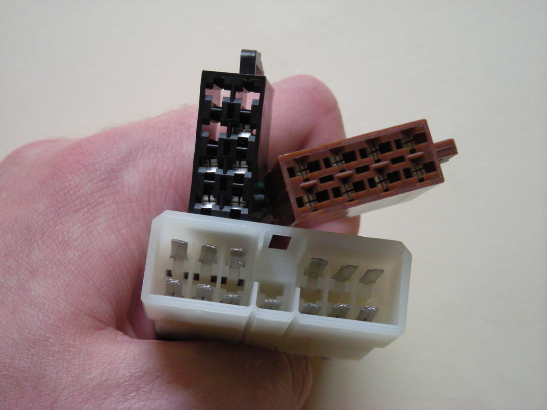

    Chce zamontować radio w Polonezie Caro Plus i wykorzystać fabryczne głośniki w drzwiach lecz kompletnie nie wiem jak się do tego zabrać gdyż nigdy czegoś takiego nie robiłem.
    Upatrzyłem sobie radio na allegro z takim zestawem złączy (kostka iso jest dołączona):
    Jak podłączyć radio z kostką ISO w Polonez Caro Plus i wykorzystać fabryczne głośniki? Jak podłączyć radio z kostką ISO w Polonez Caro Plus i wykorzystać fabryczne głośniki? Jak podłączyć radio z kostką ISO w Polonez Caro Plus i wykorzystać fabryczne głośniki? Jak podłączyć radio z kostką ISO w Polonez Caro Plus i wykorzystać fabryczne głośniki?

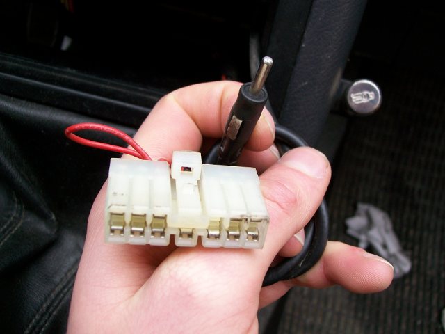

    Kolejne zdjęcie przedstawia złącza w polonezie które udało mi się odnaleźć. Myślę że ten czarny "chinch" jest od anteny.Co trzeba gdzie podłączyć?

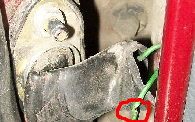

    Ostatnie zdjęcie pokazuje uszkodzony gumowy przegub w drzwiach oraz zniszczoną izolacje kable głośnika (czerwone kółko). Chce wymienić przegub i naprawić kabel izolacją.Czy można odłączyć przewód przy głośniku? Nie chce przecinać kabla przy wymianie przegubu.

    Ta czarna wtyczka jest od anteny ale jeśli chodzi o pozostałe kable to musisz kupić kostki ISO i zamontować je w aucie amiast tej seryjnej bo inaczej tego radia nie podłączysz. Jednak jeśli jak piszesz nie masz w tym temacie żadnego pojęcia to polecam udać się z nowa kostką do kogoś zorientowanego. Kabel głosnikowy oczywiście możesz odpiąć przy głośniku, nie musisz go ciąć.

    Chyba już wiem jak to ma być. Trzeba kupić coś takiego:
    Szeroki biały wtyk pewnie pasuje do tego w moim polonezie a te dwa powinny pasować do tych od radia. Tak?
    Jeszcze tylko niech ktoś wskaże gdzie dokładnie podłączyć antene od radia bo chce być pewnien, że nie potrzebuje żadnej dodatkowej przejściówki

    Uciąć bo raczej takiej przejściówki z seryjnej poloneza na ISO nie znajdziesz.

    Co powiecie o tej przejściówce z mojego ostatniego posta? Będzie działać?

    Wygląda na instalację daewoo. Więc przejściówka będzie spokojnie pasować. Nic nie trzeba ciąć, nic zarabiać i lutować. Najlepiej podjedź do sklepu car audio i niech ci dopasują.
    Wtyk antenowy pasuje tylko w jedno miejsce w radiu.
    Ważne by sprawdzić masę radia, by nie okazało się, że leci po ekranie anteny.

    Witam. olega Błażej ma rację . To jest kostka od Daewoo Nexia i Espero. Uwaga nie pasują od Matiza i Lanosa. Oczywiście trzeba naprawić przewody do głośnika. Kostki do auta kupisz w Kawu ( ŁÓDŹ)

    Chciałem wymienić "gumy" osłaniające kalble od głośników w drzwiach i mam problem. Aby dostać się od głośników trzeba zdemontować tapicerke drzwi bocznych. Po odkręceniu czego się da tapicerka trzyma się jeszcze na korbie od opuszczania okien. Czy ktoś wie jak zdjąć tę korbę?

    Ocena: 2
    W większości przypadków są one nagwintowane więc wystarczy ją mocno przekręcić ( mimo oporu jak już nie można opuścić / podnieść szyby )

    Radio już przed świętami zostało zamontowane. Muszę powiedzieć, że kostka iso do poloneza działa. Guma w drzwiach została wymieniona.
    Tu się nie zgodze. Na korbie od okien jest sprężysta blaszka którą widać gdy odciągnie się plastikowy pierścień.
