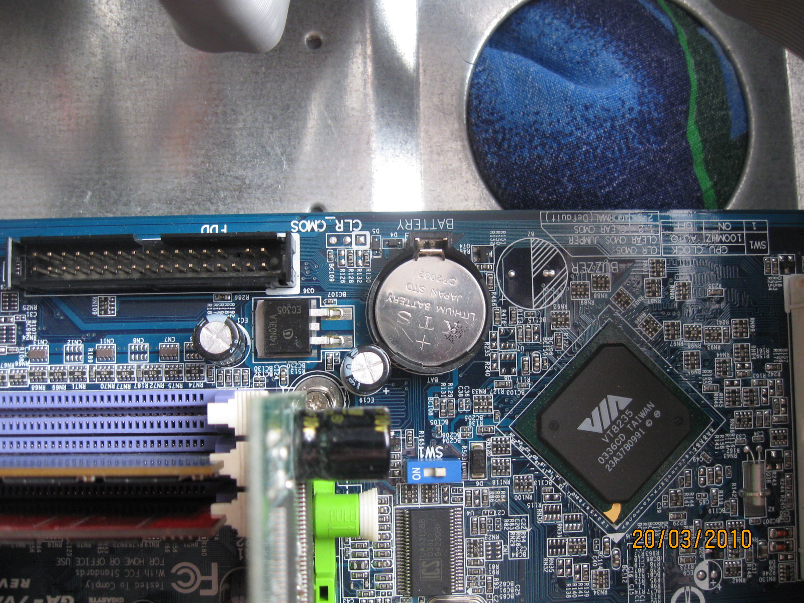

    Pewnego dnia po włączeniu komputera po 5 min poczułem smród spalenizny po czym PC się wyłączył. Wymieniłem zasilacz, ale teraz znowu po włączeniu jest 0 reakcji z jego strony. Z tyłu zasilacza przełączę na 1 żeby dać prąd i komputer po tym się od razu włącza, chociaż nie wciskam włącznika z przodu obudowy. Monitor się nie włącza a diody cały czas się palą. Trzymając guzik 5 s aby go wyłączyć też nie mogę, muszę od razu z sieci go wypiąć. Wymieniłem płytę główną na inna i jest to samo.
    AMD athlon 3000 MHz
    Ati Radeon 128 mb
    Płyta główna gigayte
    512 mb ram w 2 kostkach
    zasilacz 350 W

    reyty
    Posty: 254
    Pomógł: 5
    Ocena: 16
    Koło baterii nie mam żadnej zworki.
    Komputer sam się włącza po podłączeniu zasilania, brak obrazu na monitorze
    Wyjąłem baterie na 20 min i nic. I tak się sam włącza.
    Wypiąłem wszystko co mogłem i nic mi nie piszczy. Może to coś z prockiem? Bo na 2 płytach głównych taki sam efekt by był?

    Po lewej, na krawędzi płyty jest miejsce, gdzie ta zworka powinna być. W tej sytuacji zresetuj biosa wyciągając baterię. Opcja automatycznego włączania w biosie prawdopodobnie jest, ale nic mi nie wiadomo, żeby była aktywowana. A sama się nie aktywowała na pewno. Jeżeli nawet po podmianie płyty, na 100% sprawną, komputer pod podłączeniu zasilacza sam się uruchamia to należy sprawdzić zasilacz. Robimy to tak, że odpinamy zasilacz kompletnie od wszystkiego i podłączamy kabel sieciowy, włączamy wyłącznik. Zasilacz nie powinien się uruchomić. Bierzemy spinacz, i zwieramy kabel zielony z czarnym na kostce 20pin. Wtedy powinien się uruchomić.
