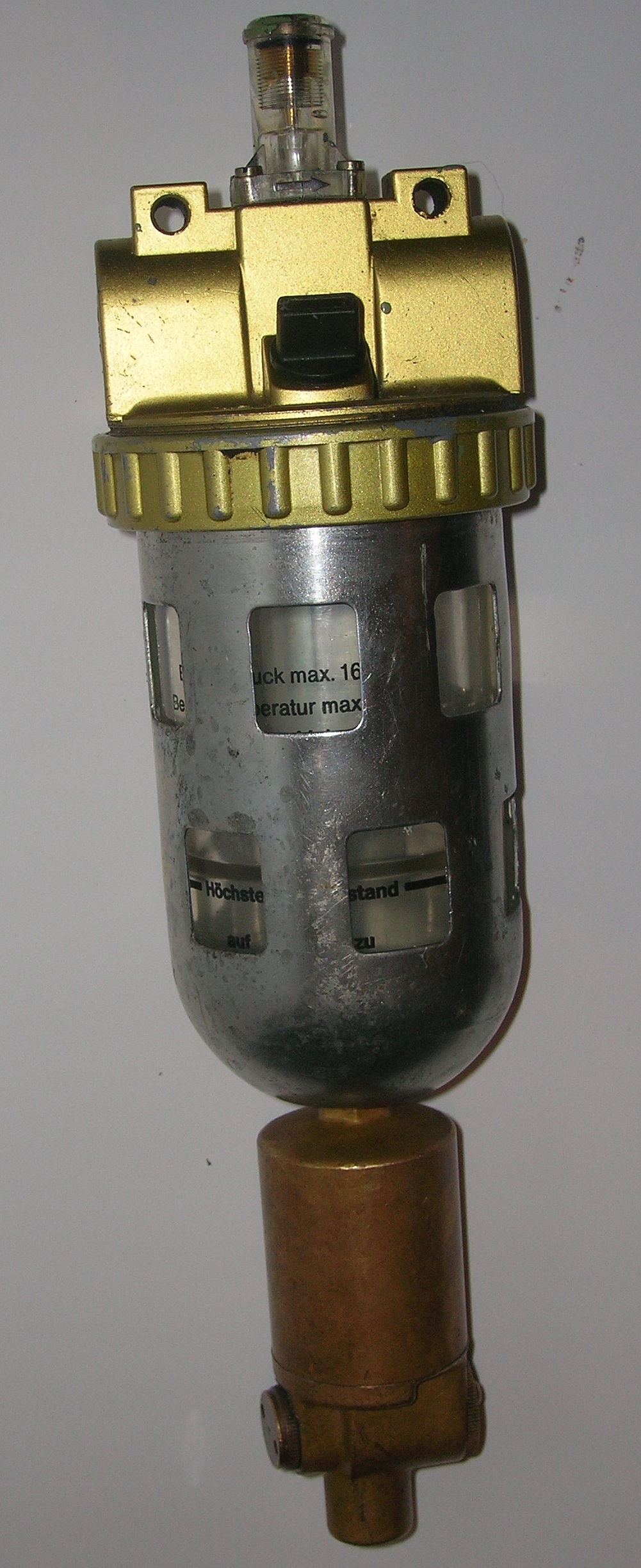

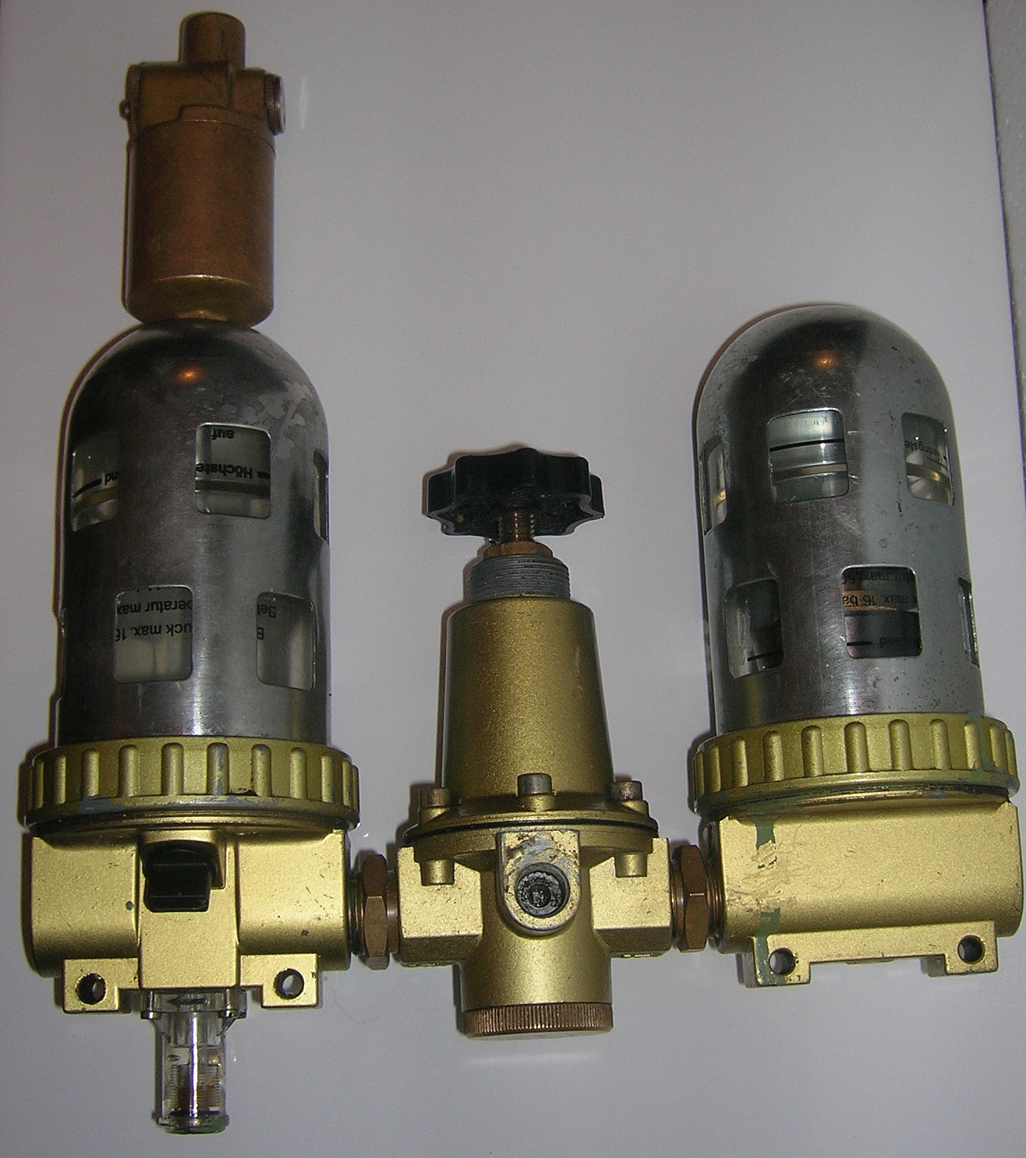

    Ostatnio zakupiłem na allegro odwadniacz-odolejacz i regulator ciśnienia był zamontowany na wtryskarce styropianu
    Budowa kompresora z trzech agregatów Danfoss - olej i odolejacze?
    Naprawdę solidnie wykonany.Moje pytanie to, który to odwadniacz, a który odolejacz?mogę tylko zgadywać gdyż wcześniej nie miałem do czynienia z kompresorami, sprzedawca również, gdyż on tylko demontował ten cały zespół, a to że jest to odolejacz i odwadniacz dowiedział się od byłego właściciela.Moim zdaniem odwadniacz to ten z lewej strony poniżej dokładniejsza fotka

    Sugerował również by o tym napis na szklanym pojemniku.
    W takim razie wychodzi na to że odolejacz to ten

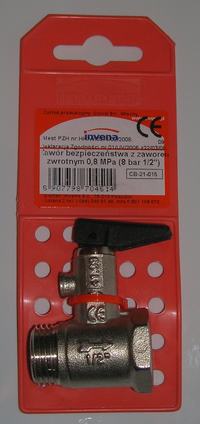

    Kupiłem taki zawór-dwa w jednym ,czyli zawór zwrotny i zawór bezpieczeństwa do 8 bar
    Nadaje się on do zastosowania w kompresorze ? Do tego zakupiłem wyłącznik ciśnieniowy do 9 bar oraz dostałem od kumpla zbiornik po LPG 65 litrowy i zastanawiam się czy owe sprężarki poradzą sobie z nabiciem tak wielkiego zbiornika, jeżeli tak to w jakim czasie, a może dodać jeszcze jeden agregat lodówkowy ?

    Ocena: 1073
    newcomerX to co kupiłeś to mnie wygląda na odwadniacz i NAolejacz. Chodzi o to żeby do maszyny nie dostawała się woda a jednocześnie było tam troszkę oleju do celów smarnych.
    Tak ma być zamontowane. Z lewej to odolejacz, w środku reduktor i z prawej odwadniacz. To "cuś" pod odwadniaczem, to prawdopodobnie zawór automatyczny do spuszczania wody.
    Po prawej jest naolejacz. Na samej górze jest regulacja naolejania, poniżej korek wlewu oleju.

    Uzupełniając wykopek w naolejaczu brakuje w środku węzyka którym olej jest zasysany.
