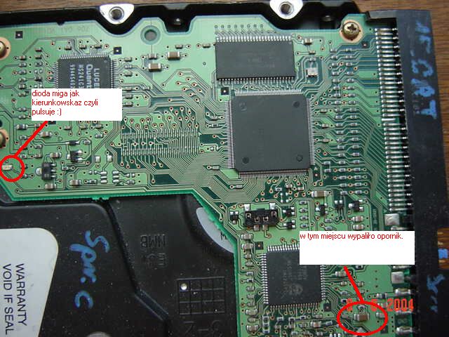

    Witam wszystkich mam dysk quantum fireball lct 20 40 GB i mam z nim problem z tym dyskiem dzis gdy odpaliłem kompa uslyszalem tylko taki sssyk. i smrod wiec szybciutko wylaczylem i widze ze mi sie jakis opornik chyba spalil. opornik ten jest polaczony z dwoma innymi i idzie do pinu +5 V. czy wie ktos moze jaki trzeba teraz ten element wlozyc albo gdzie dostane sprawna elektronike. Aha teraz gdy odpale kompa z tym dyskiem to komp startuje normalnie a na dysku jest zielona dioda ktora miga jak kierunkowskaz :)a w dysku nic pozatym nie startuje, prosze o porady bo mi 4 GB softu do tel. kom. zniklo :(

    "Opornik" jest na płytce dysku?
    Gdzie jest ta dioda kt ora mruga na zielono jak kierunkowskaz?
    Komputer (jak ja nie znoszę słowa "komp") startuje normalnie, ale "w dysku nic nie startuje"
    Krzyknijmy: PRECYZYJNIEJ!!! :cry:

    pomyslalem ze najlepiej bedzie jak poprostu zamieszcze zdjecie elektroniki z jakiegos quantuma i zaznacze na nim gdzie znajduja sie elementy o ktore mi chodzi, zdjecie pochodzi z Quantuma 15GB ale wizualnie nie rozni sie zbytnio i moge je wykorzystac, a wiec dioda ktora normalnie pokazywa czy dysk odczytuje lub zapisuje teraz caly czas pulsuje rownomiernie jako kierunkowskaz, pewnie to cos oznacza ze cos brakuje moze napiecia ?? druga sprawa komputer startuje normalnie to znaczy ze dysk nie robi zadnego zwarcia ani konfliktow, poprostu po podlaczeniu dysku komputer sie uruchomi dysku nie wykryje i pracuje bez zarzutow. a ze "w dysku nic nie staruje" to znaczy ze nie rusza zaden silnik ktory chociazby napedza taleze. jedyne czym sygnalizuje ze ma podpieta wtyczke od zasilania to ta dioda...mam nadzieje ze jest troszke precyzyjniej

    Witam wszystkich ponownie :) znalazlem dzis chwile czasu i udalo mi sie postawic elektronike tego dysu na nogi :twisted: ale jest z nim jeszcze jeden problem:( zniknely wszystkie dane i ma teraz pojemnosc 30 GB a nie 40 GB :? tak jak to bylo przedtem, czy zna ktos powod ze mu sie pojemnosc zmniejszyla i jak to przywrocic i odzyskac z niego dane !! prosze o pomoc dzieki

    Mogło przewalić firmware lub np. układ jednej z głowic (jeżeli to jest dysk 2-talerzowy - 4x10). Podłącz go do innego kompa i spróbuj PC Inspector File Recovery (freeware) z netu lub z Elki:
    https://www.elektroda.pl/rtvforum/topic93847.html#457576
    Ale jeżeli fizycznie coś przewaliło to raczej do tej strony talerza jest mała szansa się dostać. Próbuj.
