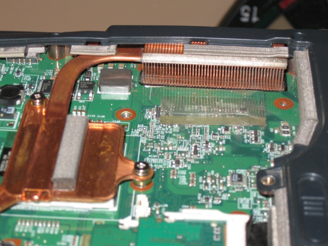

    Witam Posiadam Notebooka Fujitsu-Siemens Amilo pro V2035D i problem polega na tym iż laptop zawiesza się (zamraża się ekran) czyściłem wyloty powietrza od procesora zmieniałem paste termoprzewodzaca i nadal temperatura jest około 50 -60 stopni Czytałem że dla procesorów Intel górna granica temperatury wynosi 50 stopni. Wydaje mi się że problem tkwi w w miedzianym układzie chłodzenia który przewodzi ciepło do wentylatora. Temperatura mierzona w miejscu gdzie jest procesor wynosi ponad 50 stopni a troche dalej od procesora już około połowe mniej i mimo że procesor sie grzeje wentylator dmucha zimnym powietrzem. Dlaczego tak sie dzieje? Ten miedziany element jest lekko wygięty i właśnie za tym wygięciem temperatura nagle spada.
  • #2 7930046
    goldi74
    Posty: 8058
    Pomógł: 1367
    Ocena: 1531
    To wygięcie jest fabryczne? Zrób zdjęcie tego wygięcia.

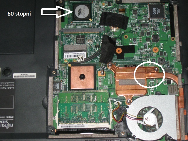

    Dziwna sprawa wentylator włącza sie dopiero przy 50ciu stopniach a mostek na płycie głównej strasznie sie nagrzewa. Udało mi sie zainstalowac windowsa jedynie dzieki wentylatorowi który postawiłem obok podczas instalacji windows. Pastę wymieniłem.. Wyloty powietrza przeczyściłem i dalej zawiesza sie. VT8237R ma około 60 stopni (mierzone termometrem) czy to normalne??

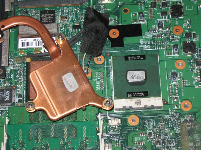

    Jeżeli dmucha zimnym powietrzem to znaczy, że nie ma dobrego kontaktu między radiatorem a procesorem. Daj zdjęcie tego układu chłodzącego.
  • #8 7930220
    Dareck
    Posty: 156
    Ocena: 10
    Oto zdjęcia
    • Fujitsu-Siemens Amilo pro V2035D przegrzewa się :( 3.JPG (148.12 KB) Musisz być zalogowany, aby pobrać ten załącznik.
    • Fujitsu-Siemens Amilo pro V2035D przegrzewa się :( 2.JPG (177.88 KB) Musisz być zalogowany, aby pobrać ten załącznik.
    • Fujitsu-Siemens Amilo pro V2035D przegrzewa się :( 1.JPG (117.04 KB) Musisz być zalogowany, aby pobrać ten załącznik.

    Przeprowadziłem test. Obciążyłem procesor programem Super PI i nagrzał się do 85 stopni ale nie zawiesił się ale wystarczy że zacznę kopiować pliki i się zawiesza. Chyba mostek pułudniowy padł?

    Masz uszkodzony układ chłodzenia. Ta miedziana rurka nie powinna mieć tego wgniota. Przez niego ciepło nie jest doprowadzane dalej do głównego radiatora.
