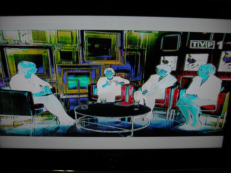

    Dostałem do naprawy tv przywieziony z Anglii i jest to SAMSUNG LE32S86BD obraz jest jakby w negatywie :
    SAMSUNG LE32S86BD - obraz w negatywie po włączeniu, jak naprawić?

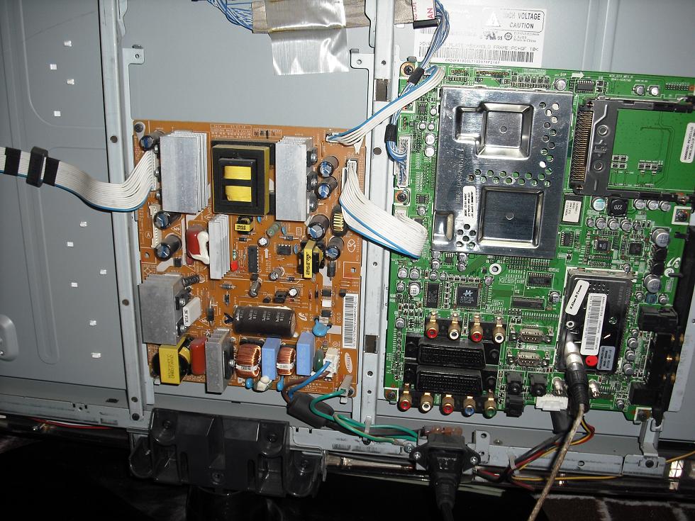

    Wnętrze telewizora:
    Po każdym włączeniu obraz na telewizorze jest inny, lecz z podobnymi objawami.
    Czy ktoś może się spotkał z taką usterką?

    Sprawdziłem dziś zasilacz i napięcia nieznacznie odbiegają od znamionowych tzn: 13V jest 12,75V ; 5,3 jest dokładnie ; 12V jest 11,8V.

    Napięcia mogą w pomiarach różnić się ze względu na dokładność miernika. Uszkodzony masz odbiornik LVDS. Czasami postawienie go na nowo przywraca prawidłowe wyświetlanie obrazu.

    Zapomniałem napisać, że przy pierwszym włączeniu(tv zimny) obraz jest silnie zaciemniony z ledwo widoczną treścią obrazu w negatywie. Fonia dobra. Przy drugim włączeniu obraz jest jaśniejszy, można też zauważyć prześwity w tle innego obrazu. Zaznaczam że sygnał tv odbieram z anteny zewnętrznej.

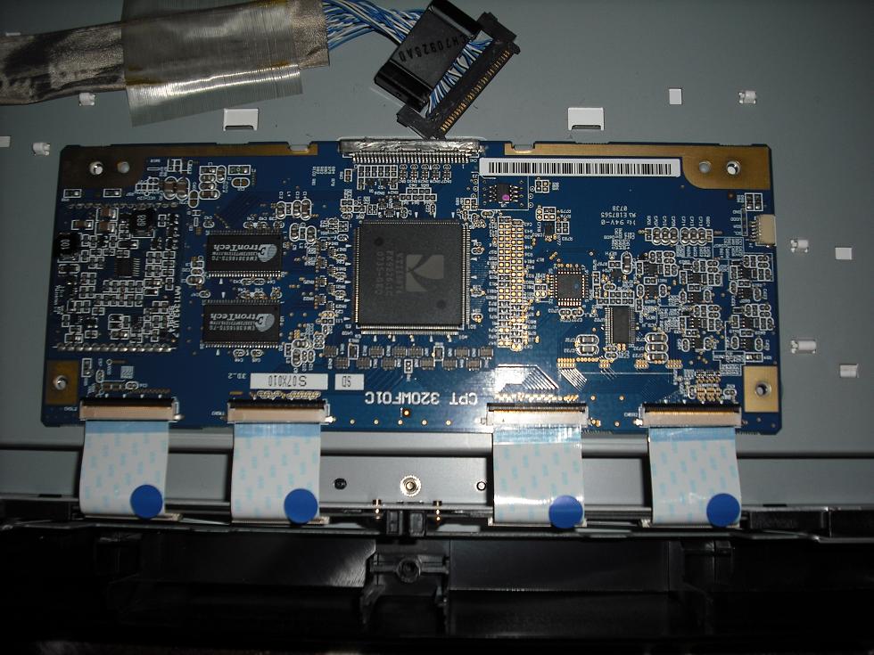

    Najlepiej przez podstawienie nowej CPT 320WF01C
    -z tego co mama zapisane jest na VTII8874
    Cięzka do sprawdzenia bo ma 4-y złacza
    "Przepatrz" przetwornice na płytce i stabilizatory > to elementy najczęściej padające
    np. DC-DC (AAT1343) +polowy 2n7200

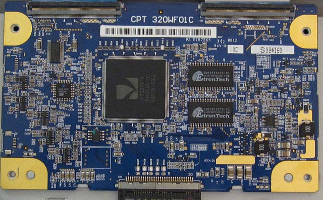

    W moim telewizorze jest taki moduł:
    Gdzie ewentualnie można kupić CPT320WF01C? I jakie były by koszty?
