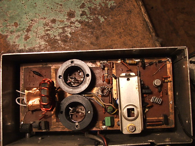

    Co do bety tranzystorów potwierdzam. Co dziwniejsze Dławiki na driverze i Pa. Nie maiły swoich parametrów. Co skłoniło mnie do przejrzenia pozostałych. 22uH , i 15uH poszła do wymiany.
    Na tą chwile Drive mi ruszył z napiciem 7.24V
    Na PA 3.23V
    Ale on też pójdzie do wymiany.Podejrzewam że malowanka.

    A dlaczego nie wprowadzisz sprzężenia zwrotnego dla częstotliwości ponad akustycznych dwójnik szeregowy RC z kolektora na bazę i wtedy układ nie ma prawa się wzbudzić !!!. tu jest w tym miejscu problem z tym układem . Ta część układu jest nie dopracowana przez autora. Prześledź jak są wykonane podobne wzmacniacze.Dla ciekawości kiedyś taki układ wykonałem w pająku po ogólnym biadoleniu ze to nie pracuje .2n2219a i bd139 dawało to ok 3w,pracował bez problemu-było wprowadzone sprzężenie. Beta tranzystorów bd39(wykonanie dla wojska)nie przekraczała 60 ,2n2219A mają ponad 200 i są b/podatne na wzbudzenie.
    Podobny układ wykonany mam do sp5ww w latach 80 2n2219 sterowało to 2x2bd39 (ok 10W) a poganiało 2x6p45c w katodzie od 3.5do14Mhz-200W do60W na 21- mocy doprowadzonej). zwracam uwagę na materiały magnetyczne-jak wejdą w nasycenie służą do ozdoby hi.Używamy materiału F1001 lub odpowiedników !!(dławiki)
    Obecna moja końcówka hm to 250W na 2xKT930B (120W wcz)
    73!

    Szczerze, to już nawet zapomniałem o tym nieszczęsnym Taurusie, ale po ostatnich postach tu i na sp-hm postanowiłem go uruchomić. Żal mi trochę części odbiorczej- tak pięknie wystrojone filtry... ;)
    Postaram się dobudować cały tor w.cz. od SA612 do zacisków ANT z bardziej sensownego nadajnika ("Forty" F6BQU?).
    Tak, tylko dlaczego autor projektu tego nie poprawi? Przecież problem wzbudzania występuje w każdym złożonym nadajniku. Jest rzesza ludzi, którzy uruchomili Taurusa po długich i ciężkich bojach. A ilu nie nie uruchomiło wcale? Czy zachęci to początkujących konstruktorów do budowania urządzeń HM? Chyba nie... IMO projekt który nie działa, albo działa po "przeoraniu" pcb modyfikacjami jest po to by zaistnieć.
    Pozdrawiam serdecznie.
