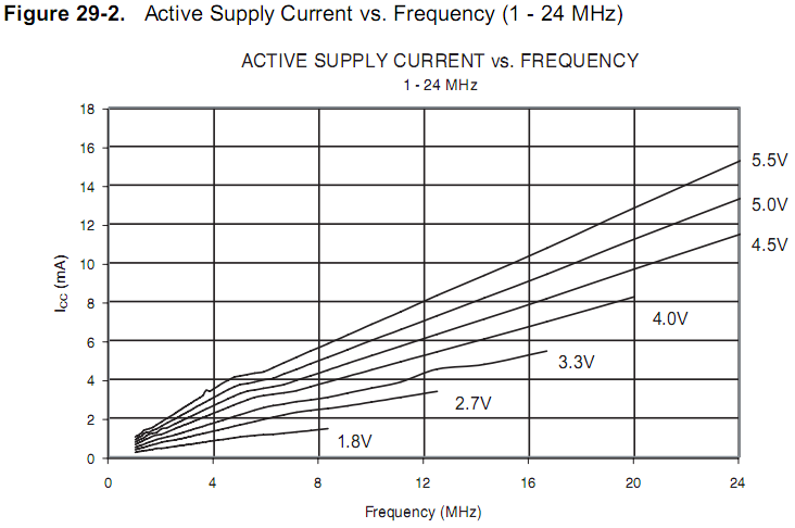

    Tu chodzi o napięcie pracy samego układu generatora, jeśli zastosujesz zewnętrzny generator (nie rezonator) to możesz 20MHz albo i więcej dać bez problemu. Tylko taki generator musi być na 3V3.
    A z procków to proponuję Atmega88
    Atmegi z końcówką "L" czy działają poprawnie z kwa
    Atmega8 wypada gorzej
    Hmm czemu nie mogę znaleźć zależności napięcie-częstotliwość...

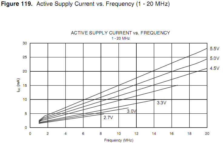

    Z pdfa wynika, że ATmega8L dla zasilania 3V3 powinna pracować do ok. 14MHz, więc z 16MHz może ale nie musi - to poza specyfikacją.

    Dla ATmegi32L wykres narysowany jest jedynie do 8MHz, czyli tak jak deklaracja na początku PDFa. I co z tego wynika...nic. To, że narysowali tak wykres, nie znaczy, iż procek nie będzie pracował powyżej tej wartości bo wykres dotyczy zależności prądu obciążenia do częstotliwości zegara dla różnych napięć zasilających. U mnie ATmega32L pracowała przy 20MHz bezbłędnie...robiw

    O, no to przepraszam jesli wprowadziłem kogoś w błąd, ale z moich doświadczeń wynikało właśnie odwrotnie :)Procki pracowały nawet po 27MHz z własnym generatorem ale na 5V. Przy 3V3 musiałem już dawać zewnętrzny :) Loteria.
    A tamte wykresy podałem tylko tak orientacyjnie, ponieważ nie mogłem znaleźć zależności napięcie-częstotliwość. Ale skoro wykonali pomiary do ponad 17MHz przy 3V3 na Atmega88 to można wnioskować że będzie pracować prawidłowo :)A na pewno stabilniej niż starsza siostra Atmega8
