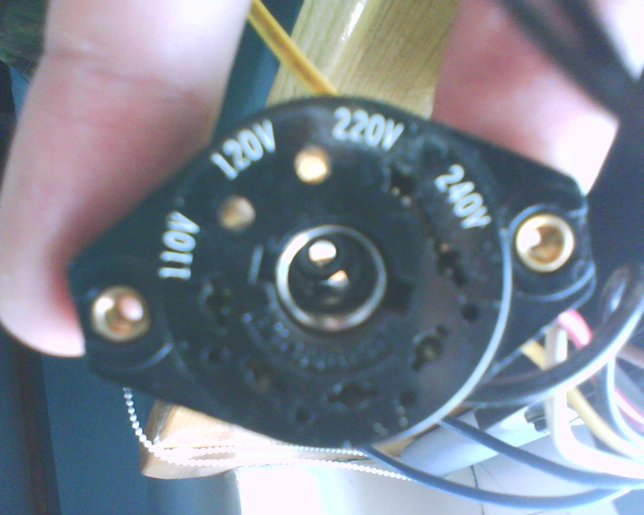

    Witam wpadł mi w ręce ten transformator i nie wiem,na których kablach mierzyć jego napięcie po stronie wtórnej a nie chciał bym go zepsuć.Po stronie wtórnej są po 2 przewody koloru czerwonego,zielonego,pomarańczowego,1 biały i 1 brązowy.Co jest w tym przypadku masą a co +?Patologiczne pytanie ale niestety jestem w ogólniaku i nie chce się uczyć metoda prób i błędów skoro mogę was zapytać.Dodatkowo jak zlikwidować i czy w ogóle się da ten przełącznik napięć po stronie pierwotnej ?Parę zdjęć jeśli potrzeba więcej proszę o odpowiedź.

    Jeżeli po stronie wtórnej są parami kable o tych samych kolorach to można się domyśleć, że są to różne odczepy uzwojenia wtórnego z różnymi napięciami. Po prostu musisz ustawić miernik na AC najlepiej na największy zakres i zmierzyć co się dzieje na poszczególnych kablach. Jeżeli wiadomo gdzie jest pierwotne dla 220V, to wystarczy podłączyć go do sieci. Z tego co widzę, ma on możliwość pracy przy 110, 120 jak i 220 czy 240V za pomocą przełącznika (po prostu ten przełącznik powoduje dostarczanie napięcia wejściowego to poszczególnych odczepów uzwojenia pierwotnego, dzięki czemu może pracować przy kilku napięciach)
    Jeżeli nie wiesz jak go podłączyć pod 220V to śmiem twierdzić, że brązowy oraz biały to może być też uzwojenie pierwotne. Trzeba by jednak przeanalizować też połączenia w tym przełączniku, żeby to potwierdzić i pomierzyć rezystancje tych uzwojeń. Największa rezystancja to zazwyczaj pierwotne dla 220V. Po samych zdjęciach trochę ciężko będzie.

    Przełącznik napięć jest tu dość prosty, z tego co widzę, obecnie ustawiono go na 110V. Weź miernik, zobacz jak w tej chwili są zrealizowane połączenia, na tej podstawie można wywnioskować, jak będą połączone przewody dla 220V (230V). Idąc od tego przełącznika po kabelkach, powinieneś się też zorientować gdzie są uzwojenia pierwotne (na zdrowy rozum 110V powinno być połową uzwojenia pierwotnego, a 220 - całym uzwojeniem). Warto to zmierzyć kontrolnie omomierzem, uzwojenie pierwotne (wysokonapięciowe) powinno się charakteryzować większym oporem (grubszy drut, więcej zwojów). Oczywiście to wszystko mierzysz omomierzem (przełącznik testerem połączeń) bez podłączania do sieci.
    Po identyfikacji uzwojenia pierwotnego można omomierzem wyselekcjonować poszczególne uzwojenia wtórne (tu trzeba się wykazać czujnością, mogą to być oddzielne obwody, ale też jedno uzwojenie wtórne z odczepami). Na końcu pozostaje weryfikacja napięć po przyłączeniu do sieci - uwaga na wysokie, niebezpieczne dla życia napięcie !

    Witam. Pierwotne, to nie biały i żółty od przełącznika? Pomierz omomierzem wszystkie przewody i rozrysuj. Opisz, to pomyślimy.

    Czyli jak dobrze rozumiem jeżeli będę mierzyć napięcia na stronie wtórnej to się nic nie stanie jak źle podłącze tak ?Po stronie pierwotnej wiem jak podłączyć spokojnie taki zielony nie jestem ;].Ten przełącznik jednak zostanie chyba bo później musiał bym wszystkie kable odizolować itp. a tu w środku jest bezpiecznik nie muszę już dawać innego.Dzięki za info
