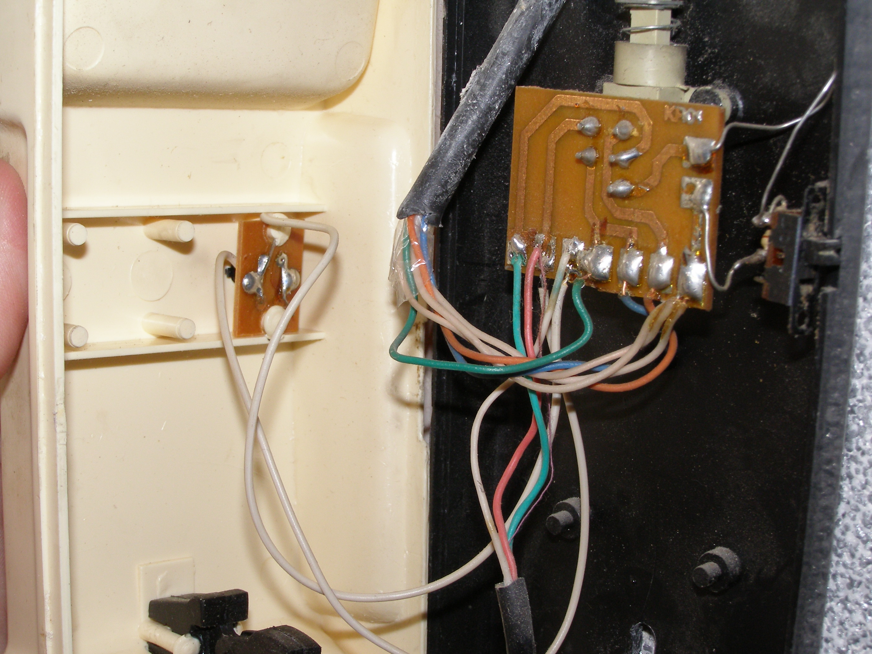

    Mam taki problem. Chciałem wymienić domofon w mieszkaniu na Amplyvoxa.
    Ze ściany wystaje mi 6 przewodów i nie wiem jak podłączyć (zdjęcia zapożyczone z forum)?
    Mam taki sam model. Kolory kabelków trochę inne.
    Możecie mi pomóc przypisać kabelki ze starego do nowego domofonu

    E-wywołanie-CA
    T-słuchawka-1
    R-mikrofon-2
    O-masa-6
    Z1,CP -zaczep-9,10 (przetnij zworę nad przyciskiem)

  • #4 8028994
    tomeye
    Posty: 236
    Pomógł: 35
    Ocena: 69
    styki lutowane od lewo
    1. głośnik unifonu tego nie bierz pod uwagę
    2. mikrofon słuchawki tego nie bierz pod uwagę, zwróć uwagę ze przewód do otwierania zamka jest podłączony instalacja 4- przewodowa
    3. masa do mikrofonu i głośnika słuchawki oraz kabelek otwierania zamka
    4. masa instalacji zielony podłącz O
    5. mikrofon instalacji niebieski podłącz R
    6. słuchawka instalacji pomarańcz podłącz T
    7. wywołanie instalacja 3 x biały podłącz E
    .....wykonaj mostek z Z na T otrzymasz otwieranie zamka!!!
  • #5 8029661
    Karola_Z
    Posty: 2
    Dziękuję Ci BARDZO! Po podłączeniu zgodnie z Twoją rozpiską wszystko działa jak należy.

  • #9 8188791

    alituna
    Posty: 50
    Witam . Oto zdjęcie płytki , domalowałem kolory kabelków tak jak były załączone . Jak podłączyć domofon Amplyvox 6-żyłowy z różnymi kolorami kabli?
  • #13 8193967
    Ircys
    Specjalista Domofony
    Posty: 6971
    Pomógł: 1342
    Ocena: 2085
    O ile dobrze widzę kolory ;) to:
    Zielony O
    Brązowy R
    Niebieski E
    Czerwony T
    Żółty Z1
    Biały Z
    Zwora JP1 - do rozcięcia

    kolory zgodne kolejność zacisków nie ale powinieneś podłączyć
    1 Zielony O masa
    2 Brązowy R mikrofon
    3 Czerwony T słuchawka
    4 szary E wywołanie
    5 Żółty Z1 otwieranie rygla
    6 Biały Z otwieranie rygla
    Powodzenia
