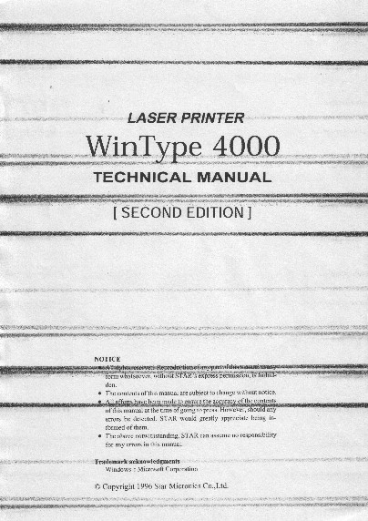

    Mam problem z tą drukareczką - drukuje ładnie , tekst jest dobrzrze wpalony, ale niestety na wydruku występują poziome paski - ok 12 - 14. Nie mam instrukcji regeneracji tonera do niej, nie wiem czy winna jest drukarka , czy toner?
    Załączam skan wydruku - Może ktoś wie co zrobić ,żeby znowu zaczęła drukować?
    Z góry dzięki.
    • Star Wintype 4000 - Jak usunąć poziome paski z wydruku? DRUK.JPG (79.83 KB) Musisz być zalogowany, aby pobrać ten załącznik.

    musisz zmierzyć odległość między regularnymi paskami, ale z tego zo tu widzę to jest jakieś 90mm, sprawdż obeód bebna, a będziesz wiedział czy się pokrywa z odległościa na kartce i czy to on jest uszkodzony, a jak to nie beben to szukaj czegoś co ma obwód własnie taki jak jest odstęp. Mówimy tu oczywiście o regularnym odstepie, a na tej stronie taki występuje.

    Dzięki za odpowiedż - czyli chodzi o bęben światłoczuły?

    Przykra sprawa, ale masz walnięty laser. Możesz jedynie spróbować go podregulować. Na płytce elektroniki powinny być potencjometry. Przynajmniej w HP-kach są.

    pawelzelt - jak po tym wydruku możesz stwierdzić, że to laser ?
