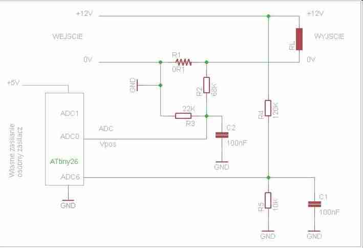

    Chciałbym się upewnić jak należy podłączać wejścia ADC przy założeniu, że wykorzystuję możliwość pomiaru różnicowego w procku AVR np w ATtiny26 - do bocznika - żeby prawidłowo dokonywać pomiaru prądu.

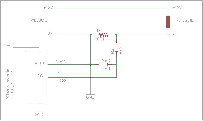

    Słyszałem że trzeba tak jak poniżej:
    [AVR][ATtiny] - podłączenie do bocznika - pomiar różnicowy
    Czyli bez wspólnej masy - no ale wtedy niestety odczyty wartości ADC przy prawidłowych oczywiście wszystkich ustawieniach MUX i innych rejestrów - powiedziałbym, że wariują. Nawet jak dokonuję pomiaru offsetu przy MUX gdzie wybrane jest ADC0 - ADC0 to przy wyłączonym zasilaniu 12V pojawia się tam jakiś mały ofset ok 1-2, jednak gdy włączę napięcie +12V to i ten pomiar skacze sobie jak wariat przy odczycie ADC powiedzmy co 100ms. Tzn to skakanie to co chwilę niekontrolowane zmiany wartości ADC w granicach od 0 do 100 a nawet 200. Zarówno przy zwartym ADC0-ADC0 jak i przy ustawieniu MUX żeby mieć pomiar różnicowy ADC0 - ADC1
    (Tzn wiem że w ATtiny26 wejście Vneg to ADC1 czyli odwrotnie niż na rysunku - no ale rysowałem to z myślą o ATmega32 gdzie Vneg to ADC0. Na ATtiny podłączałem oczywiście prawidłowo czyli odwrotnie)
    Natomiast gdy podłączę to w wersji ze wspólną masą:
    tzn jest wspólna masa procka i źródła (przed bocznikiem) to już odczyty stają się jakby stabilne i udaje się już mierzyć odkładane napięcie różnicowe na boczniku. Niestety gdy np mam obciążenie 200mA i zastosuję napięcie +12V a później np +15V to niestety odczyty ADC już się sporo różnią chociaż na wejściu Vpos po dzielniku nadal jest podobne napięcie w granicach 2,2mV a na boczniku w granicach 22,4mV czyli ładnie dzieli się napięcie na dzielniku.
    Niestety moja wiedza w zakresie elektroniki analogowej pozostawia jeszcze duużo do życzenia - stąd moje pytania

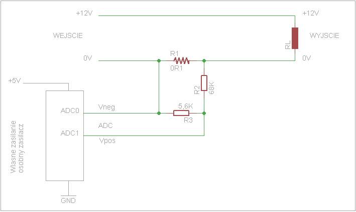

    Spróbuj tak:

    markosik20 --> tylko jak dobrać wtedy te dzielniki? tzn zakładając, że max prąd może być 5A to ten dzielnik z prawej powinien być chyba mniej więcej tak jak pisałem wcześniej R29=68K natomiast R30=5,6K
    ale jak dobrać wtedy R31 i R32 ????

    A w ogóle dlaczego chcesz robić pomiar na wejściach różnicowych? Nie wystarczy połączyć ze sobą mas (zasilacza i uC) i mierzyć napięcie na rezystorze pomiarowym?

    markosik20 napisał:
    Spróbuj tak:
    Też może nie działać ponieważ na ADC0 będzie napięcie ujemne względem masy
    a to jest już poza specyfikacją tego ADC
    ale jakbyś chciał to sprawdzić to możesz to policzyć w ten sposób:
    Przyjmując że R31 = R29 i R32 = R30
    Udiff = (U(R33) * R32) / (R31 + R32)
    czy jak kto woli
    Udiff = (I * R33 * R32) / (R31 + R32)

    janbernat
    Posty: 3954
    Pomógł: 468
    Ocena: 51
    Nigdzie w tym układzie nie występuje potencjał niższy niż 0 zasilania procesora.
    Jeśli układ byłby podłączony tak jak na schemacie to nie mierzył by prądu- opornik pomiarowy prądu byłby zwarty.
    Podejrzewam że autor projektu stosuje dwie "masy"- i dzielnik napięcia podpina do "masy obciążenia".
    Wtedy pomiar napięcia będzie błędny- zaniżony o spadek napięcia na oporniku
    0.1 Ohm.
    Albo nie- jeśli tę "masę" wyjściową podłączyć jako wejście Vneg do przetwornika.

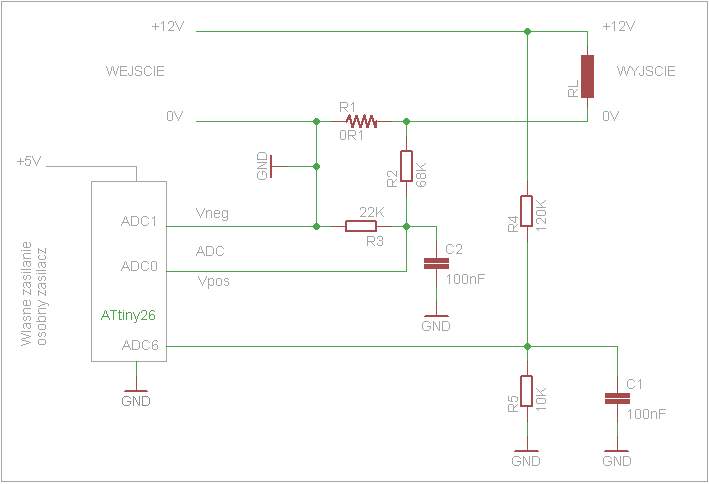

    Ok w końcu zrobiłem taki układ do pomiaru prądu i napięcia --- i w końcu to zaczęło działać dla różnych napięć i różnych prądów. Tzn na razie testowałem z żarówką 21W i prądzik ładnie płynął 1,72A - zgodnie z multimerem.
    Czy jednak macie i do tego jakieś zastrzeżenia ???? bo jak na razie mierzy ładnie prąd od ok 15mV .... i po korekcjach błędów ADC działa to przyzwoicie i praktycznie liniowo teraz.
    zastanawiam się tylko jak przygotować masę na płytce. Chyba błędem będzie zalanie całej nie wykorzystanej na ścieżki powierzchni płytki masą ??? Chyba wypadałoby AGND połączyć jedną ścieżką z jednym końcem tego bocznika, a drugi koniec tej ścieżki żeby dochodził do samej nogi GND stabiliztora. I od tej samej nogi gwiaździście powinna chyba iść też masa do części cyfrowej ???

    A czym Twój układ różni się od poniższego?
    i co daje ta różnica?

    markosik20 --> no właśnie od tego drugiego to w zasadzie niczym się nie różni. Wczoraj w nocy jak to testowałem to już chyba się zakręciłem w tym pająku albo się dziabnąłem z masami - bo wszystko fruwa na kabelkach połączniowych i tak jak pisałem w pierwszym poście wczoraj niby też mi to źle działało.
    ale.... ale dzisiaj na spokojnie - jeszcze po dodatkowej analizie i tej dyskusji tutaj doszedłem do wniosku, że przecież to powinno działać.
    W efekcie końcowym - okazało się, że chyba właśnie kabelek na płytce stykowej zwierający bocznik z GND procka - chyba coś nie stykał no a rezystor dzielnika był nie przy nodze bocznika. Poprawiłem więc to połączenie masy, a obydwa rezystory dzielnika w zasadzie zwarłem bezpośrednio z nogami bocznika - no i ruszyło.
    Jak pisałem teraz ładnie i liniowo mierzy mi się już prądzik i napięcie. Tzn prąd sprawdzałem na razie tylko do 1,7A . Żeby sprwdzić na 5A to już będę musiał płytkę zrobić bo te połączenia na płytce stykowej i pająku są kiepskie i nawet poruszenie bocznikiem powoduje, że zmieniają się odczyty ADC.
