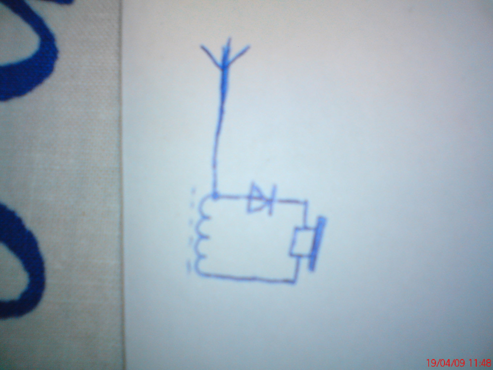

    Moim problemem jest zrobienie odbiornika AM zostało mi to zadane jako praca domowa. Mam schemat który podaje w linku
    https://obrazki.elektroda.pl/24_1274278834.jpg
    jako elementów użyłem cewki z radia na rdzeniu, kondensatora nastawnego, diody germanowej AA119 i głośnika z domofonu dla wglądu przedstawiam wszystko na zdjęciu. Jak to wszystko podłączyć i czy ma szanse zadziałać. Pozdrawiam:)

    Zadziałać ma szanse jeśli mieszkasz blisko stacji nadawczej glośnik ma nie mniej jak 1k ohm oraz obwod lc ma rezosnans na odpowiedniej częstotliwości. Generalnie na dzisiejsze warunki układ zbyt prosty by cokolwiek uzyskac

    To jakich elementów mam użyć aby to zagrało jaka ma być cewka kondensator i długość anteny oraz skąd wziąć taki głośnik wysoko omowy.

    Kilkadziesiąt lat temu bawiłem sie takim radyjkiem,z tym że zamiast
    głośniczka to była słuchawka o rezystancji 2 kiloohm .
    Z nią też był wtedy problem, a z głośniczkiem o takiej rezystancji może być teraz problem.W tym układzie musi być dobra antena.

    miernikiem sprawdź rezystancję ale i tak polecam radia z minimum 1 tranzystorem

    W latach dziewięćdziesiątych bawiłem się podobną konstrukcją. Wartość obwodu rezonansowego mogłem wtedy dobierać tylko "na oko" i pierwszą rzeczą na jaką trafiłem była jakaś zagraniczna stacja (Czechy? Słowacja?). Odbiór był cichy i dość niewyraźny, ale jednak był. Używałem słuchawki 1,6k a potem dodałem wzmacniacz głośnikowy na UL1490. Rolę anteny pełniło kilkanaście metrów rozwieszonego miedzianego drutu, uziemienie na kaloryferze.
    Obecnie w Polsce zlikwidowano wszystkie duże stacje średniofalowe. Nie wiem jak u naszych sąsiadów, ale faktycznie może być problem z usłyszeniem czegokolwiek. Dziwie się, że ktoś w ogóle zadał takie zadanie. Radomsko to jednak kawałek od Solca Kujawskiego i granic kraju...
    Jeśli mogę coś polecić, to zerknij TUTAJ. Prościuteńka konstrukcja, sprawdzona przez kilku ludzi (w tym mnie). Jeden kultowy scalak wart 50gr + kilka rezystorów i kondensatorów. Najbardziej skomplikowaną czynnością jest nawinięcie anteny ferrytowej.

    Wszystko fajnie ale ja muszę uruchomić ten układ który podałem bez użycia zewnętrznego źródła napięcia takim jak bateria. Pojawił mi sie kolejny problem bo nie mam głośnika wysoko omowego. Jak go zastąpić?? jakiś prosty wzmacniacz ?

    Dowolny wzmacniacz. Może być np od kompa-aktywna kolumna. Konieczne jest uziemienie[np do kaloryfera] i antena-im dłuższa tym lepsza. W takiej konfiguracji powinno zagrać.

    O Jezu.. Jezu..!!! Ludzie!! Nie mieszajcie tak młodemu ,bo się całkiem pogubi!! Drogi Kolego!! Jako słuchawki możesz użyć np. wkładki słuchawkowej typu W66 ,W83 lub podobnej wyprodukowanej przez Tonsil. A ta przez Ciebie posiadana też może się nadać i wcale nie musi mieć nie mniej niż 1 kiloom. W66 mają ok.220 omów, a są do tego celu idealne. Kwestia jest tylko tego typu ,czy ta Twoja niemieckiej produkji ma odpowiednią czułość - musisz poprostu zmontować ten układ i zobaczyć jak to działa. Co do cewki , to możesz na wszelki wypadek nawinąć dwie i raz włączac do układu jedną ,raz drugą ,najlepiej przez przełącznik. Cewka dla fal długich to 180..220 zwojow drutu emaliowanego 0,1...0,15 mm na karkasie od anteny ferrytowej, a dla fal średnich 55....70 zwojow drutu emaliowanego 0,25...0,3 mm na takim samym karkasie. Strojenia dokonuj poprzez wsuwanie-wysuwanie rdzenia ferrytowego. Dioda germanowa typu DOG31...62, AAP119 , lub inna dowolnego typu byle tylko germanowa. Antena ,to najlepiej kilkanaście metrów przewodu rozpietego na zewnątrz budynku ,kilka metrów nad ziemią. Jesli nie masz takie mozliwosci ,to spróbuj rozpiąc kilka metrów przewodu w pomieszczeniu pod samym sufitem na całej długości pomieszczenia. No a uziemienie ,to najlepiej przyłaczyc do kaloryfera. Układ najlepiej działa pod wieczór ,bo wtedy jest najlepsza propagacja fal radiowych i można odebrac duzo zagranicznych stacji pracujących na falach krótkich i średnich. Pozdrawiam i powdzenia życzę.

    Jeżeli ktoś ma instalację CO wykonaną w plastiku to może kabelek włożyć do doniczki z kwiatkiem.
    Takie uziemienie będzie równie skuteczne :) .
    Dobre uziemienie to kawał rury zakopanej w wilgotnej ziemi na odpowiedniej głębokości i doprowadzone do pomieszczenia odpowiednim przewodem.
    Uziemienie musi spełniać pewne parametry by było skuteczne.

    Bez porządnego uziemienia nic nie usłyszysz, proponuję zrobić układ z tej strony http://sq2foa.republika.pl/Radio_AM.html a i tak sukcesu nie gwarantuję.
    Zrobiłem ostatnio ten układ i byłem niezadowolony. Cewkę próbowałem robić w kilku konfiguracjach, powietrzną jak i na rdzeniach. Ostatecznie dałem dwa dławiki osiowe szeregowo 100µH i kondensator strojeniowy 2x250pF. Na ucho żadnej różnicy nie było. Dopiero po podłączeniu uziemienia i podłączeniu anteny (dipol 2x19,5m na pasmo 80m) radio ożyło!
    Uziemienie wykonane jest z 3m pręta (2x1,5m) załatwionego od energetyków, wbity w ziemię pod rynną spustową, od pręta podciągnięte na budynek bednarką a dopiero potem przewodem 1x4mm².
    Układ ten nie pozwoli swobodnego słuchania ze względu na nakładające się stację radiowe. Wykonałem ten układ ponieważ chciałem posłuchać sobie regionalnego radia "Twoje radio am Żywiec" nadającego na 531kHz z mocą 0,8kW.
    Niestety pomimo że taka moc nie można było tego słuchać. Dodam że odległość od radio-stacji to 4km w linii prostej pewnie mniej. Wydawałoby się że powinno być OK jednak tak nie jest.
