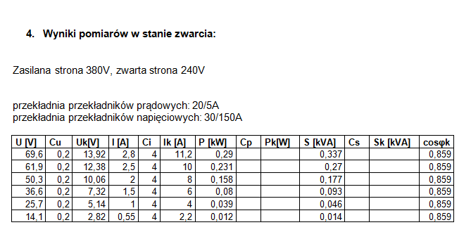

    Oto moje pomiary dla stanu zwarcia: chodzi tylko o zapełnienie tabelki w sprawozdaniu - Pk oraz Sk
    Cu - mnożnik dla napięcia z - przekładnia 30/150
    Ci - mnożnik dla prądu - przekładnia 20/5
    Cp oraz Cs - mój problem :)
    przekładnik prądowy i napięciowy w transformatorze 3-fazowym

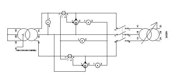

    Może by tak schemacik pomiarowy pokazać. Z tego co się domyślam to dokonywałeś pomiaru transformatora w stanie zwarcia. Mierzyłeś napięcia i prądy po stronie pierwotnej za pomocą przekładników. Iloczyn prądu i napięcia zmierzonego za pomocą przekładników da ci moc pozorną przeliczoną. Uwzględniając przekładnie obu przekładników otrzymasz moc pozorną pobieraną przez transformator. Cs=Ci*Cu. Jak na moją ocenę to wydaje mi się że coś masz w tej tabeli zamotane.

    Schemat pomiarowy w stanie zwarcia:
    Tabelka napewno jest dobrze...
