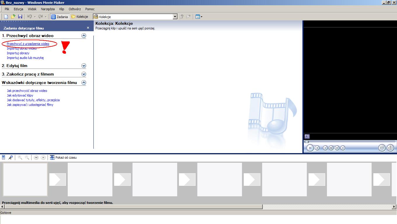

  • #32 9740345
    1vivaldi
    Posty: 2
    Witam. Zakupiłem sprzęt Video Grabber aby kopiować kasety VHS na DVD i co się dzieje, nie mogę połączyć się z kompem tak to wygląda jak brak sygnału. Płyta została zainstalowana i co dalej mozę ktoś pomoże?
  • #33 9740479
    hunger
    Posty: 54
    Pomógł: 5
    Ocena: 17
    "Po zainstalowaniu sterowników grabber jest widoczny w systemie Windows jako urządzenie przechwytujące - można je wykorzystywać w innych programach do przechwytywania obrazu."
    W menadżerze masz to urządzenie? Jeśli tak to uruchom program do przechwytywania edycji wideo choćby windows movie marker.

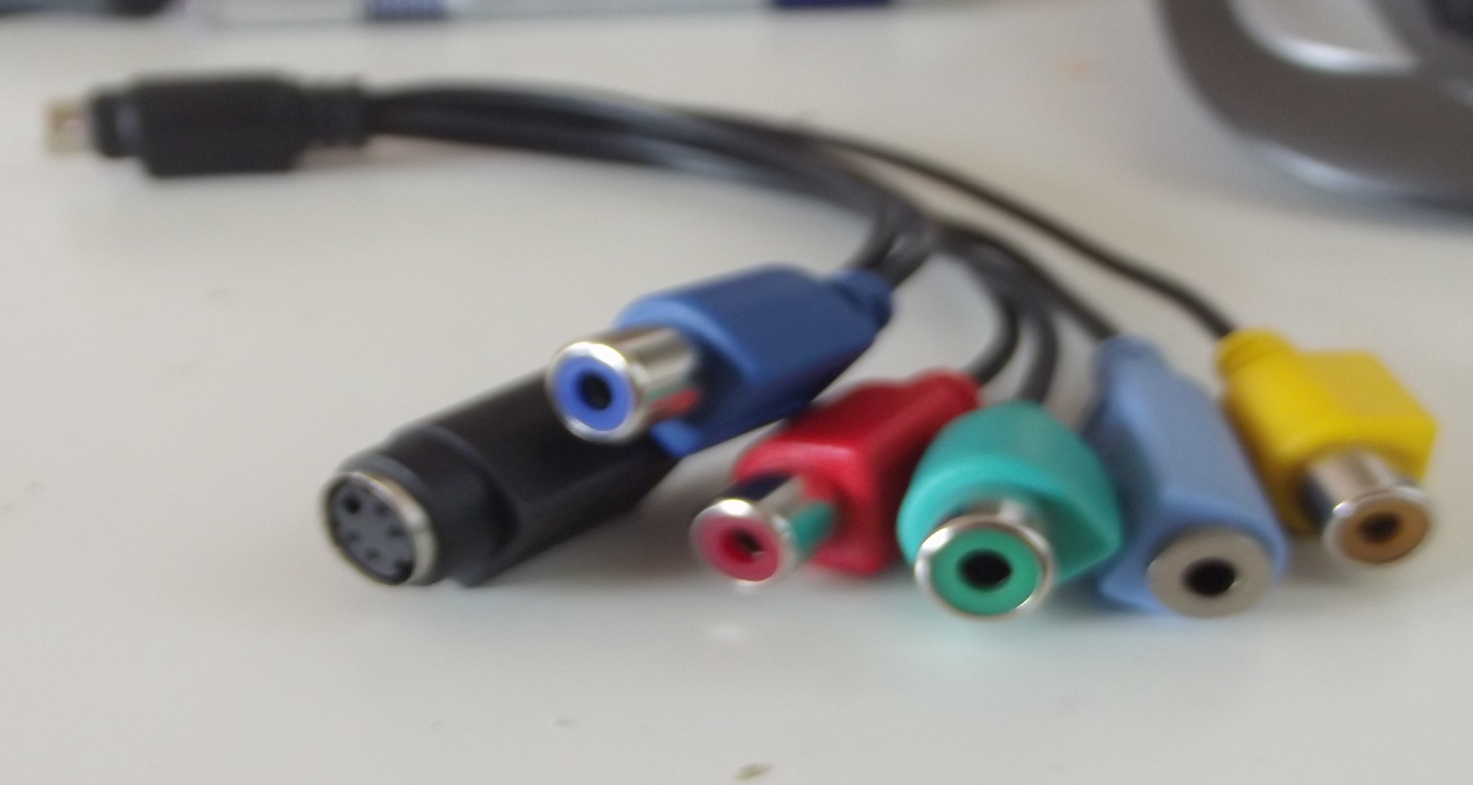

    Posiadam coś takiego, dołączone to było do karty TV

  • #47 11362470
    tzok
    Posty: 38661
    Pomógł: 3162
    Ocena: 6407
    Czarne gniazdo to wejście S-Video, żółte to CVBS, jasnoniebieski to wejście Audio, pozostałe trzy to component video. Jakikolwiek kabel podłączasz to przez tę przejściówkę, nigdy bezpośrednio do gniazda mini-din na karcie.
    ...a program to ComproDTV (dedykowany do karty). Do zgrywania z VHS proponuję jednak używać programu VirtualDub.

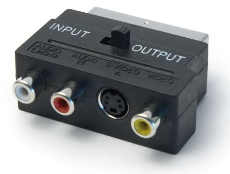

    Kup kabel EURO na CVBS (composite video), są też takie przejściówki mające z jednej strony wtyk EURO z drugiej gniazda RCA (Audio + CVBS) i czasem przełącznik IN/OUT (to ważne, bo kabel jest "jednokierunkowy"). Do takiej przejściówki potrzebujesz kabel RCA-RCA do video i 2xRCA -> mini-jack stereo do Audio.
    Takie coś kosztuje ~7zł:

    Pogubiłem się z tymi kablami. Z video kabel EURO-CVBS albo przejściówka ze zdjęcia? Z video mam tylko wyjście EURO. W komputerze przejściówkę ze zdjęcia z mojego postu, więc podłączam kablem RCA-RCA te dwie przejściówki? Plus audio
  • #53 11367828
    tzok
    Posty: 38661
    Pomógł: 3162
    Ocena: 6407
    Tak, do wyjścia EURO w magnetowidzie przejściówka EURO ze zdjęcie które dałem, do karty przejściówka którą masz przy karcie, żółte wtyczki (CVBS) łączysz kablem RCA-RCA, a białą i czerwoną (2x RCA na przejściówce z EURO) z niebieską (mini-jack stereo na przejściówce z karty).

    Działa, co prawda tylko na ComproDTV a nie na VirtualDub (może to kwestia odpowiedniego ustawienia), ale działa i można nagrywać. Dzięki!
