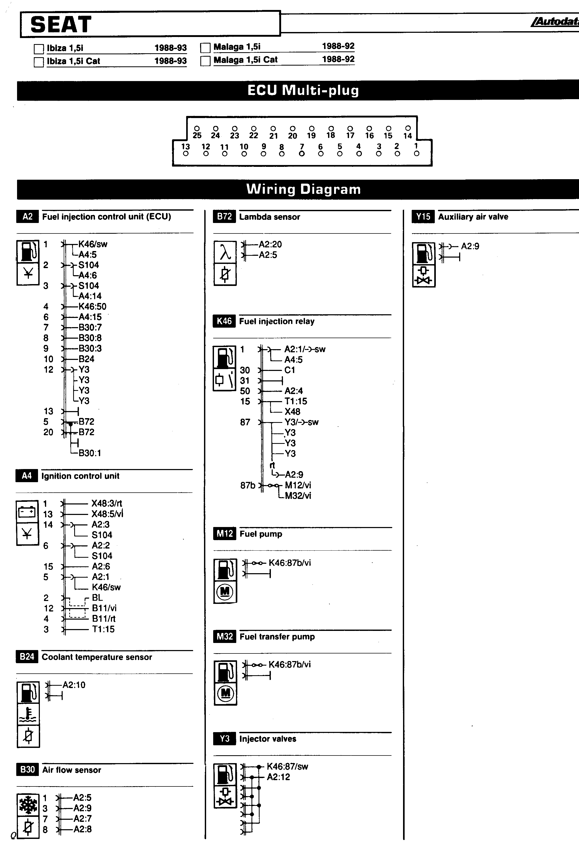

Autko chodziło bez zastrzeżeń zapalało na "strzał".Od około tygodnia bez przyczyny zwiększyły się obroty coś jakby auto chodziło na ssaniu no i nie zapala już tak dobrzeżeby zapaliło trzeba przytrzymać dodatkowo lekko gaz. Mechanik zmniejszył obroty wkrętem do regulacji powietrza iauto zapala już bardzo ciężko.Jak wrócić do poprzednich ustawień i co mogło być powodem zwiększenia obrotów.Może ktoś ma schemat instalacji zapłonowo wtryskowej auto jest z 1990 roku posiada pełen wtrysk silnik 1.2 . Proszę o pomoc
