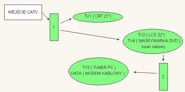

    Witam, mam problem z rozdzieleniem kablówki na....
    4x TV 1xRADIO 1xMODEM KABLOWY
    Nie wiem gdzie zastosować odgałęźnik, wzmacniacz a gdzie rozgałęźnik.
    Próba rozdzielenia sygnału rozdzielaczami powoduje znaczne pogorszenie jakości i na niektórych TV pionowe lub ukośne pasy.
    Na wejściu mam SIGNAL 2-way splitter, który rozdziela na TV#1 i reszta 'reszta' idzie dalej do TELMOR RA-2F z którego jedna strona idzie do TRATEC TSA-306P1 (tuner TV w PC & modem ) a druga do ALDA 2way splitter do TV LCD i NAGRYWARKI DVD
    1 TV => OBRAZ OK
    2.TUNER w PC => Obraz złej jakości
    3. LCD => pasy na niektórych kanałach
    4. NAGRYWARKA => pasy na niektórych kanałach
    Jak to połączyć żeby było OK?
    Myślałem o wzmacniaczu TELMOR WSA-833 , ale czy to rozwiąże problem ?
    Załączam, schemat jak chciałbym "czyt. muszę ze względu na układ pomieszczeń" to połaczyć, tylko jakie elementy wstawić jako 1 i 2 na schemacie ???
    ew. z tunera radiowego mogę zrezygnować, lub podpiąć wszystko na wejściu linii do 1 rozgałeźnieka/odgałęźnika czy wzmacniacza 4xTV 1xDATA *1xRADIO
    Proszę o pomoc w rozdzieleniu sygnału.

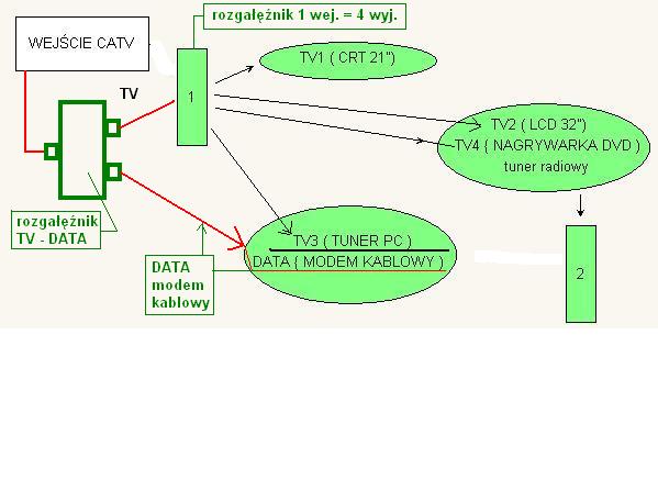

    Całkowicie błędne rozumowanie. Pierwszy podstawowym problemem jest wyodrębnienie na wejściu CATV sygnałów DATA i sygnałów TV/R .
    Poprawiłem Twój rysunek :
    Jak poprawnie rozdzielić sygnał kablówki na 4xTV, 1xModem, 1xRadio?
    Podpowiem, że R (radio) możesz podłączyć do dowolnego wyjścia TV a na końcu kabla koncentrycznego zastosuj gniazdo R / TV .

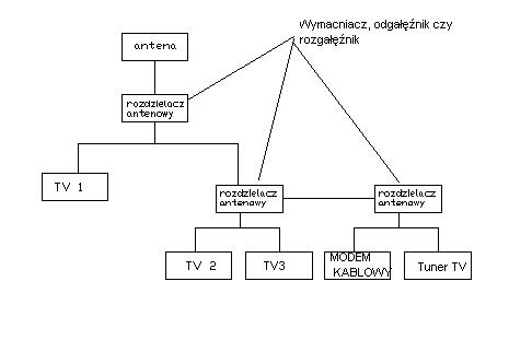

    Połączyłem wszystko wg. schematu poniżej
    i obraz identyczny jest jak 'bezpośrednio' podłaczony do CATV
    czyli mam za słaby wejściowy.
    Zadzwoniłem po technika... za kilka dni przyjdzie ponoć coś podkręcić na korytarzu i zobaczymy.
    • przyklad.jpg (948.99 KB) Musisz być zalogowany, aby pobrać ten załącznik.

    Ten schemat podłączenia jest zły.
    Poprzednio napisałem :
    Zobacz jaki sygnał (tłumienie) masz na wyjściu DATA (w Twoim układzie) 4dB+4dB+4dB= 12dB i sygnał zwrotny DATA masz również -12dB . :!: :!:
    Uparcie proponuję takie rozwiązanie :
