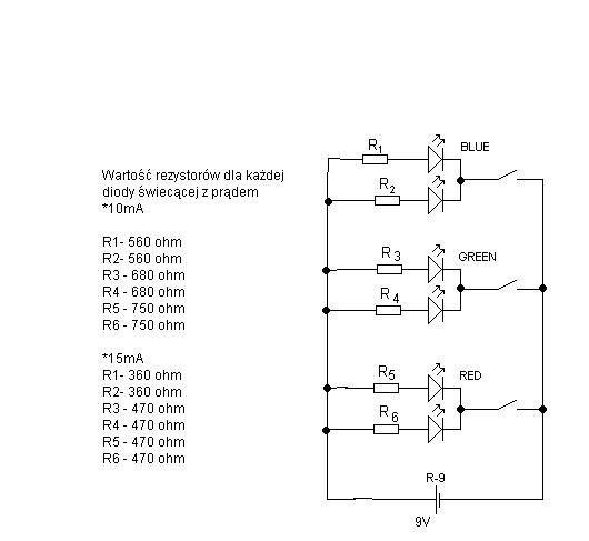

    Zmajstrowałem taki układ jak w załączonym obrazku. Chciałbym aby ktoś zweryfikował czy schemat jest "zgodny ze sztuką". Założenie jest takie żeby można było włączyć i wyłączyć każdy kolor osobno. Żeby uzyskać mocniejsze światło podwoiłem każdy kolor. Działa poprawnie dla kolorów zielony i niebieski - świecą razem i osobno. Problem jest z czerwonym - jak włączę to reszta gaśnie.
    Zastanawiam się czy mam złe założenia projektowe czy np. za słaba bateria.
    Dodam że jestem amatorem w tym temacie a postanowiłem takie coś zlutować dla zabawy (-:
    Schemat diod LED - problem z czerwonym kolorem, reszta gaśnie po włączeniu

    Diody gasną dlatego, że nie zastosowałeś rezystorów szeregowych dla każdej grupy diod LED. Dioda LED czerwona ma niższe napięcie przewodzenia od zielonej i niebieskiej. Dlatego po włączeniu LED czerwonej napięcie na pozostałych diodach spada do poziomu ustalonego przez diodę czerwoną. A że jest ono za małe dla diody zielonej i niebieskiej to w efekcie one przestają świecić.

    Czyli żeby ten układ działał prawidłowo to schemat powinien wyglądać tak?

    Nie jest potrzebny rezystor R4. Natomiast dla rezystorów R1-R3 trzeba ustalić odpowiednie opory.
    Może lepszym rozwiązaniem jest dołączenie odpowiedniego rezystora dla każdej diody osobno?

    Może to wyglądać tak:
    Do szybkiego obliczenia wartości rezystora w zależności od typu diody i wybranego prądu świecenia jest program - np Asystent elektronika (do pobrania z http://www.asystentelektronika.org/ )
