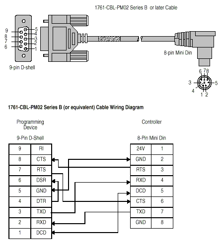

Jest nowy falownik firmy Allen-Bradley 1305 0,55kW zasilanie 3 fazowe (dokładna nazwa na tabliczce). Falownik jest nowy, nie używany. Brakuje panela operatorskiego. Więc nie da się skonfigurować podstawowych parametrów.
Czy jest możliwe w prosty sposób podłączenie tego do PC (prostym tanim kablem) i przy pomocy jakiegoś darmowego oprogramowania poustawiać wszystko jak należy?
Ewentualnie może ktoś orientuje się jaka może by orientacyjna cena takiego panela.
W zasadzie mam dylemat czy zawracać sobie nim głowę, czy wyrzucić to na złom i kupić nowy normalny pełnowartościowy falownik.
Niby można podłączyć silnik, zasilanie, potencjometr włączniki start, stop, lewo, prawo. No ale to trochę za mało.
Mam to niego instrukcję po ENG.
