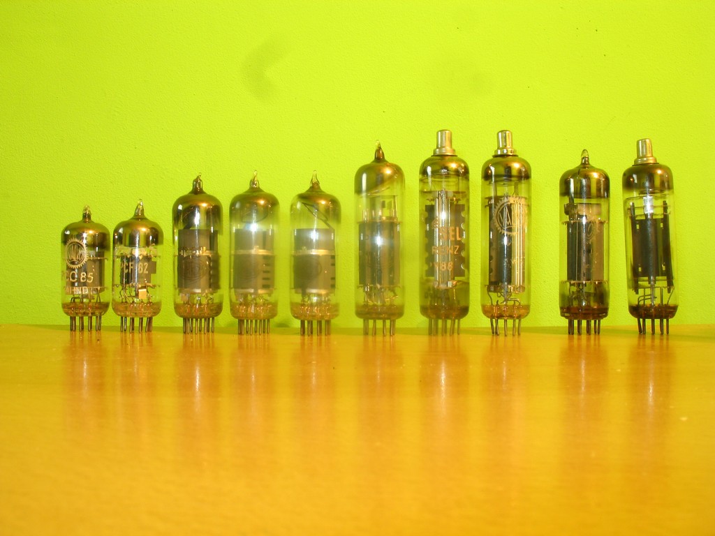

    Nie mogę zidentyfikować kilku lamp,może komuś się uda.
    Lampy do identyfikacji. Zamieszczone zdjęcia. PCC85,...
    od lewej
    PCC85
    PCF82
    EF80
    EF80
    EF80
    PCL82
    PY88
    i trzech ostatnich nie mogę za czorta znależć
    czyli dalej...
    8 od lewej to VALVO,widać PY i chyba 8 czyli PY8(dalej zatarte) na dole 10mm od dolnej krawędzi szkła widnieje D8A(chyba3) D8A3
    9od lewej to także VALVO reszta pod logiem zatarta i znowu 10mm od dolnej krawędzi 7E9 i L6F4
    10 ostatnia,wszystko pozacierane od góry widnieje 3b4 po obydwu stronach.
    i zdjęcie w ludzkiej rozdzielczości
    http://a.imageshack.us/img843/408/obraz033a.jpg
    Proszę o wyrozumiałość i cierpliwość gdyż jestem nowy w temacie lamp i dopiero odkrywam ich uroki,za pomoc serdecznie dziękuje.

    Kiedyś sprawdzaliśmy opisy takich zatartych lamp poprzez potrzymanie ich w chłodniejszej temperaturze i chuchaniu na nie.Powstające zaparowanie bańki nieraz pozwalało odczytać napis.
