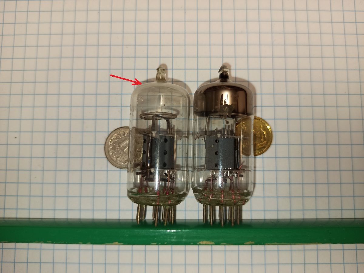

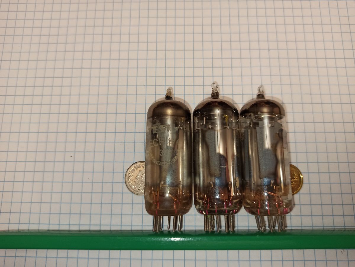

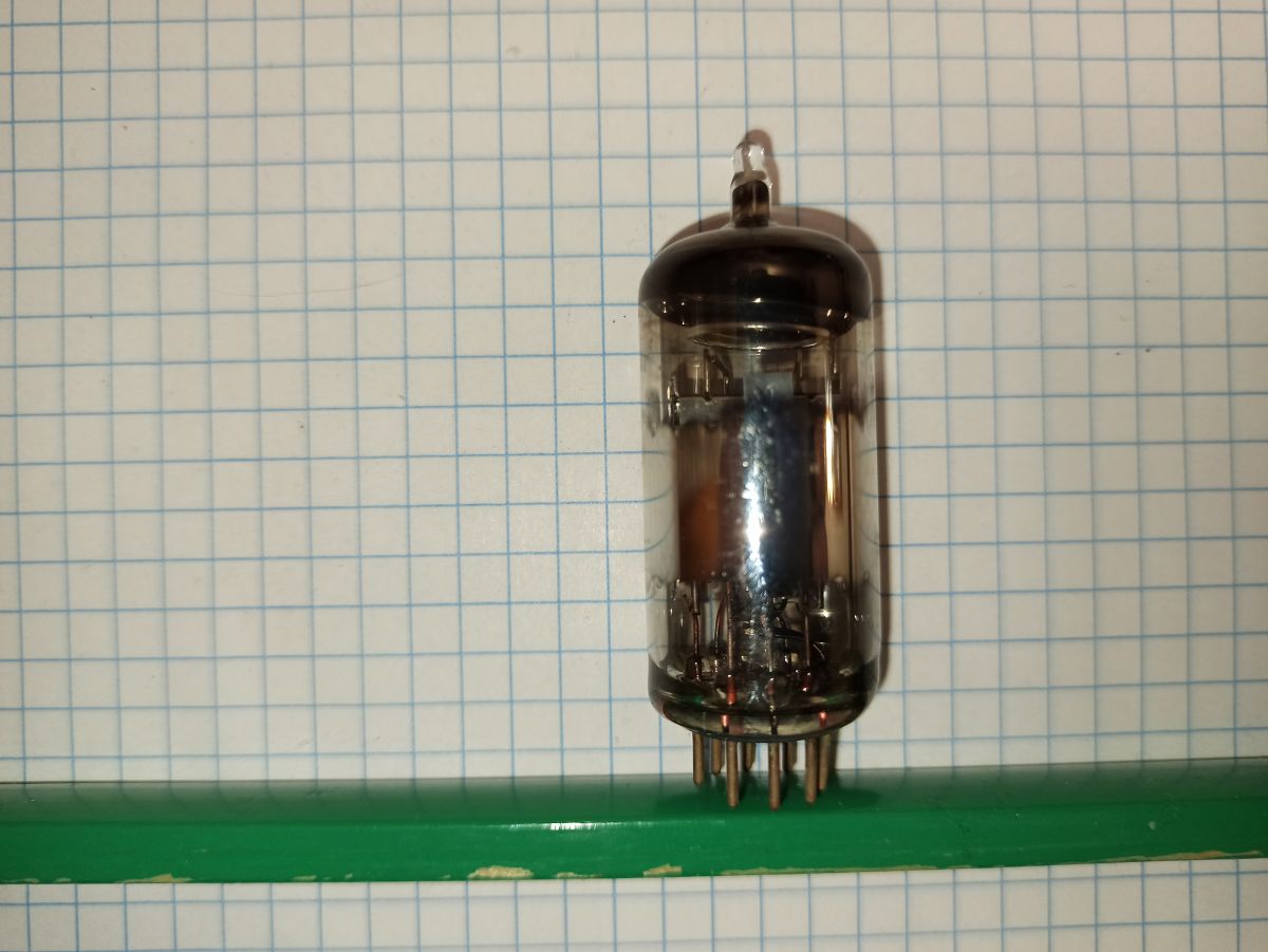

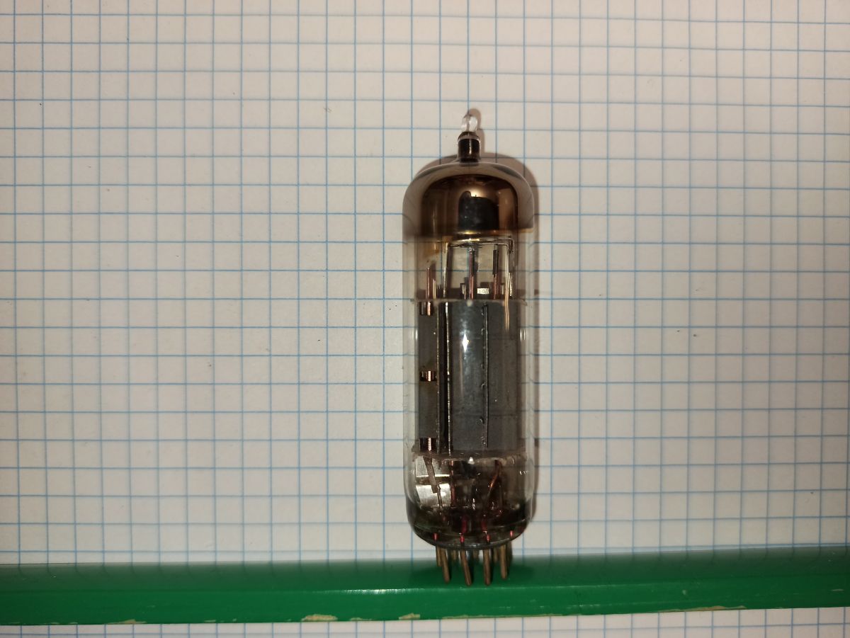

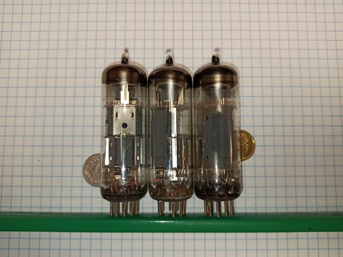

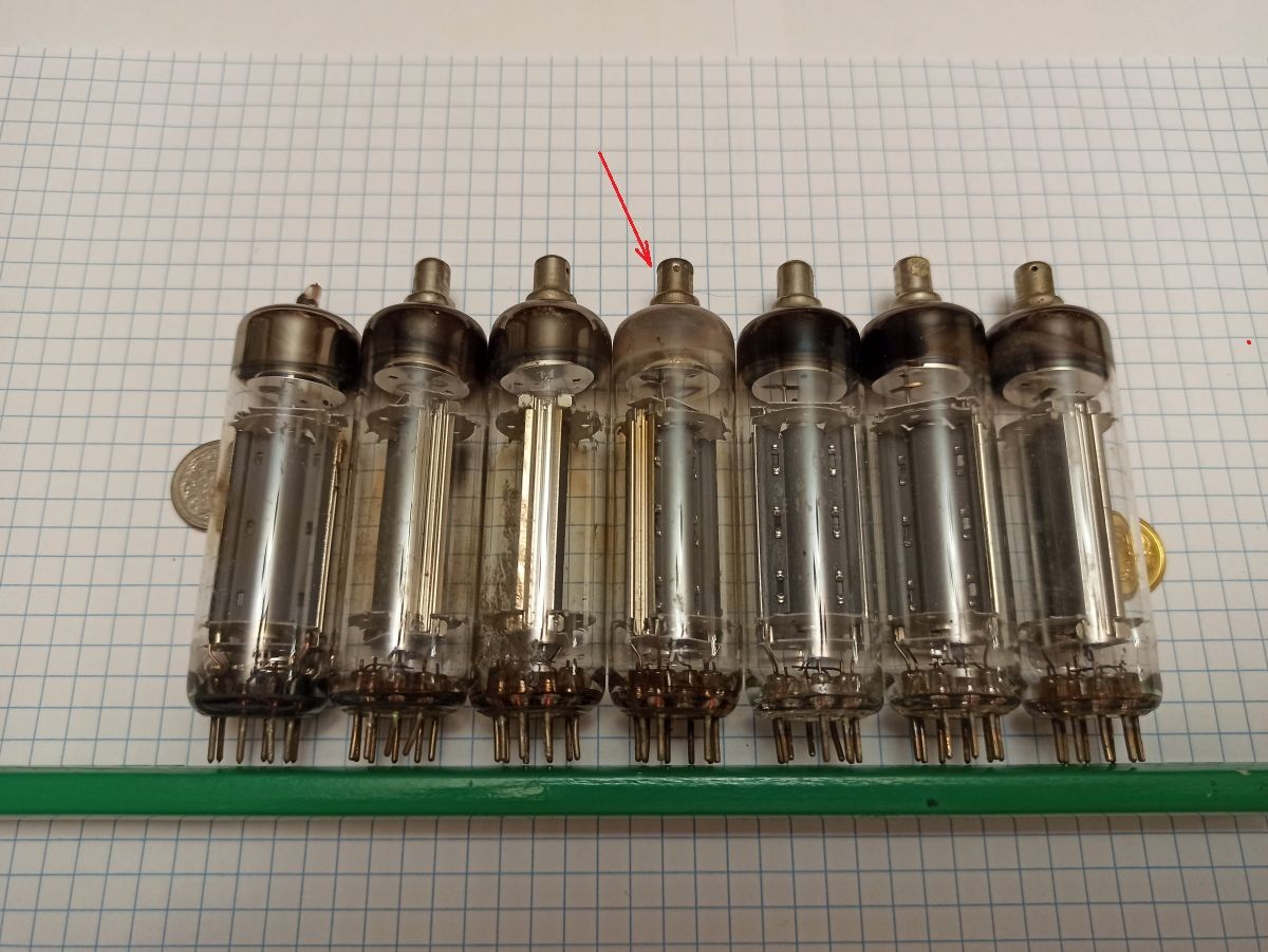

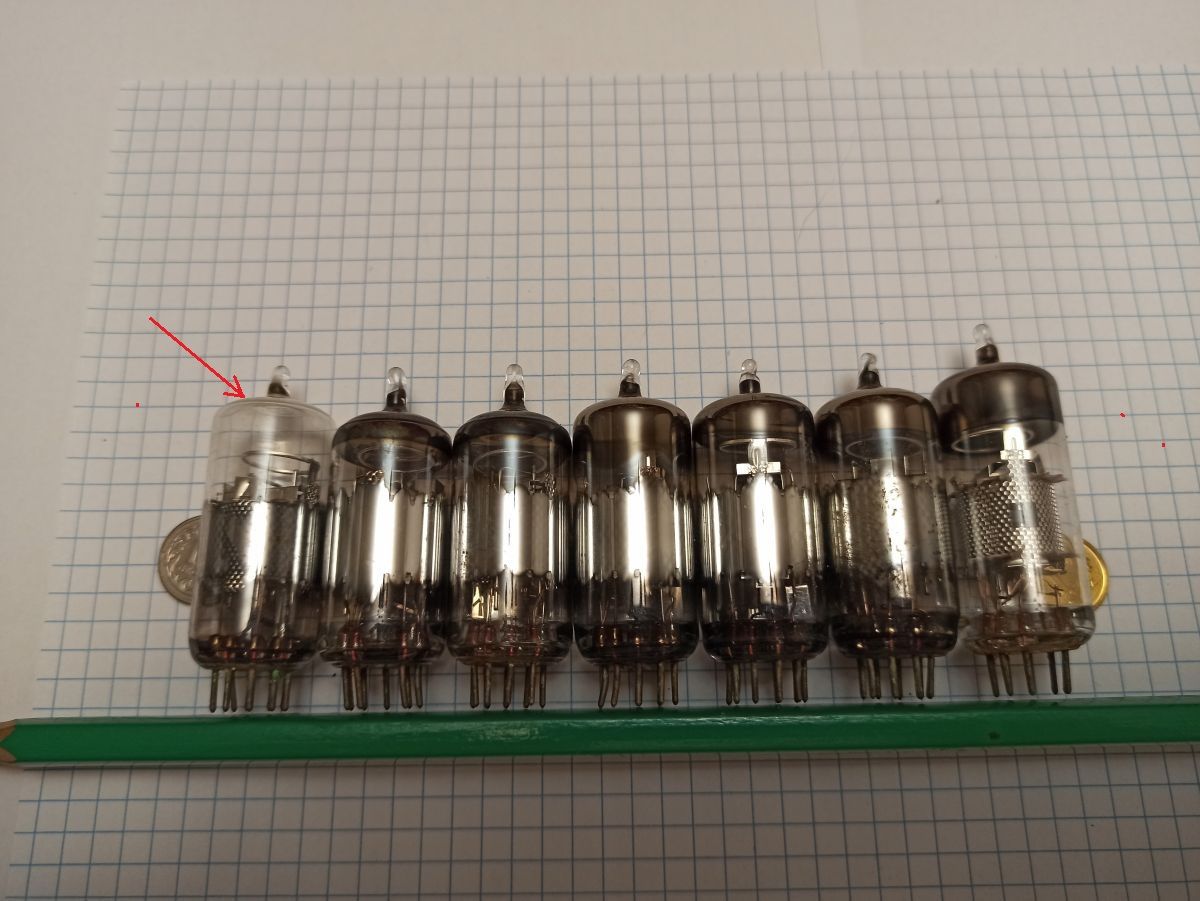

    Witam, potrzebuje pomocy w identyfikacji lamp
    Ktokolwiek wie co to za lampy.... - prośba o identyfikacje
    PY88
    EF184
    EAA91
    EF80
    EF80
    ECH84
    PCL86
    PCC88
    PCL82
    PFL200
    PCL84
    ECC82
    ECH84

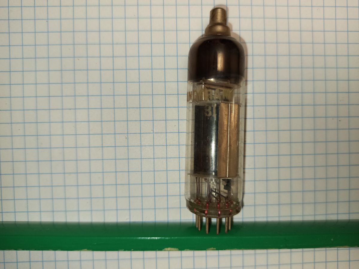

    1) PY88
    2) PFL200
    3) EF183
    4) EAA91
    5) EF80
    6) EF80
    7) ECH84 (TV) lub ECH81(radiowa)
    8) PCL86 lub PCL805 (pospolite w OTV) lub ECL86 (żarzenie 6,3V)
    9) PCF801
    10) Jak w pkt.8
    11) Nie wiem
    12) PFL200
    13) Nie wiem
    14) PCL82 lub PCL802
    15) Jak w pkt.7
    Zastrzegam, że podałem symbole lamp powszechnie spotykanych. Tak samo mogą wyglądać lampy rzadziej stosowane. Szczególnie mogą różnić się pierwszą literą symbolu, która oznacza parametry żarzenia.
    W przypadku lamp PCL86 i PCL805 ich różnicę stanowi rozkład wyprowadzeń.
    Lampa PFL200 ma 10 nóżek.

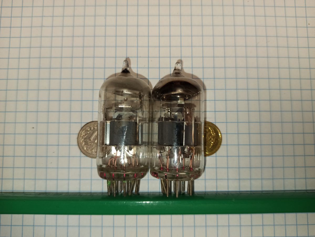

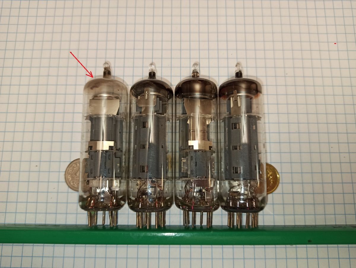

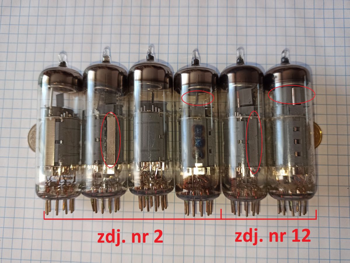

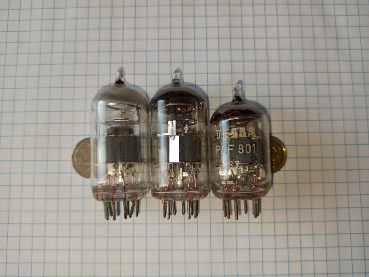

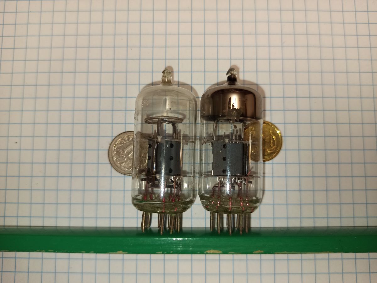

    Dzięki za pomoc w rozpoznaniu tylu lamp. Mam ich jeszcze drugie tyle do rozpoznania i dziwie się jak Ty to robisz ze je tak doskonale znasz - pełen szacunek. Gryzie mnie jednak że:
    750kV napisał:
    2) PFL200
    12) PFL200
    a jak dobrze się przyjrzeć to one się różnią miedzy sobą (wiem ze na osobnych zdjęciach te różnice umykają), czy to faktycznie ta sama lampa?
    natomiast w przypadku
    750kV napisał:
    9) PCF801
    udało mi się znaleźć lampę PCF801 i rożni się od tych co mam z zatartymi opisami. Masz jakiś pomysł co to za lampy?
    aksakal napisał:
    Oznaczone lampy - utrata próżni.
    Dzięki, one od początku mi się nie podobały a Ty jeszcze mnie utwierdziłeś w przekonaniu.

    Witam. Na zdjęciu nr13 przedstawione są lampy PCL84,natomiast te obok PCF801 to PCC88. Pozdrawiam - Waldemar.
    #6 19192539
    Locutus_pl
    Posty: 133
    Pomógł: 16
    Ocena: 15

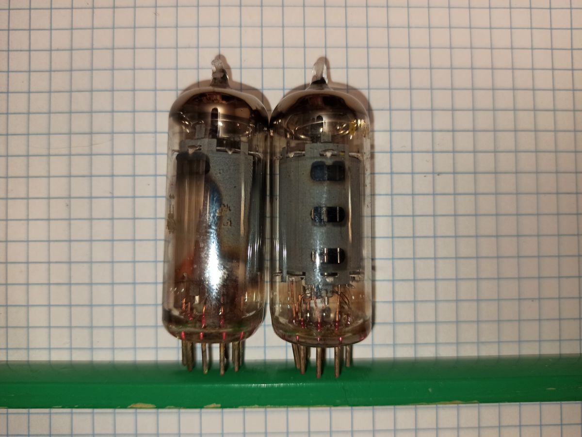

    Zdjęcie numer 3: pierwsza lampa z prawej to tak na 99.9% EF80,
    pozostałe to prawdopodobnie EF183 / EF184 a może EF89 ?.
    Zdjęcie numer 11 - PCL/ECL 82
    Zdjęcie numer 13 - PCL/ECL 84
    melvish napisał:
    12) PFL200
    Jeżeli mają 10 nóg to są to PFL/EFL200...
    9) PCF801udało mi się znaleźć lampę PCF801 i rożni się od tych co mam z zatartymi opisami. Masz jakiś pomysł co to za lampy?
    Mi ona wygląda na PCC/ECC 88.
    Lampy ze zdjęcia 2 i 12 maja po 10 nóżek, ale te ze zdjęcia 2 różnią się od tych ze zdjęcia 12 a takie znalazłem w intrenecie z opisem PFL200(do EFL200 nie są podobne), czy to kwestia producenta?

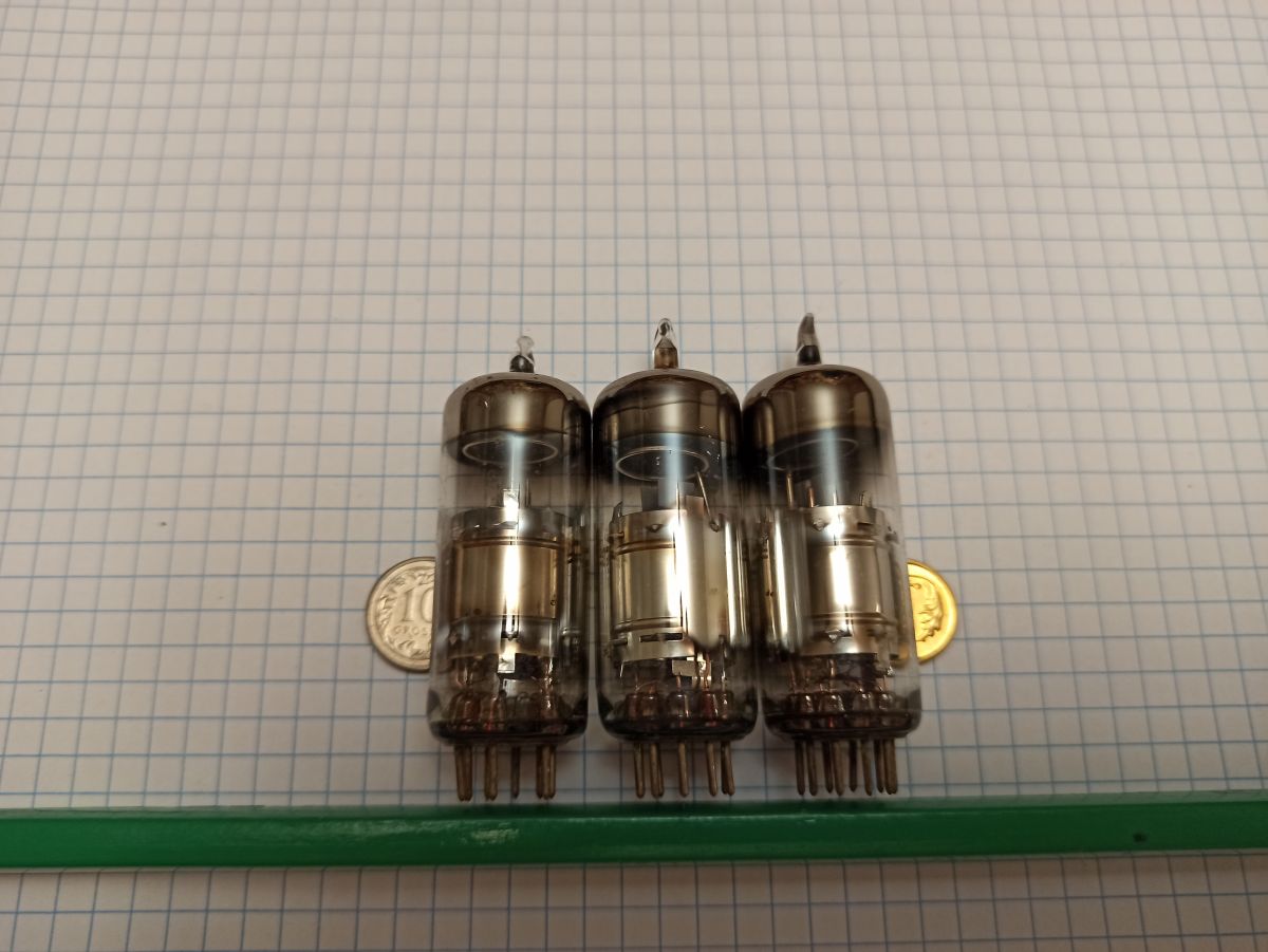

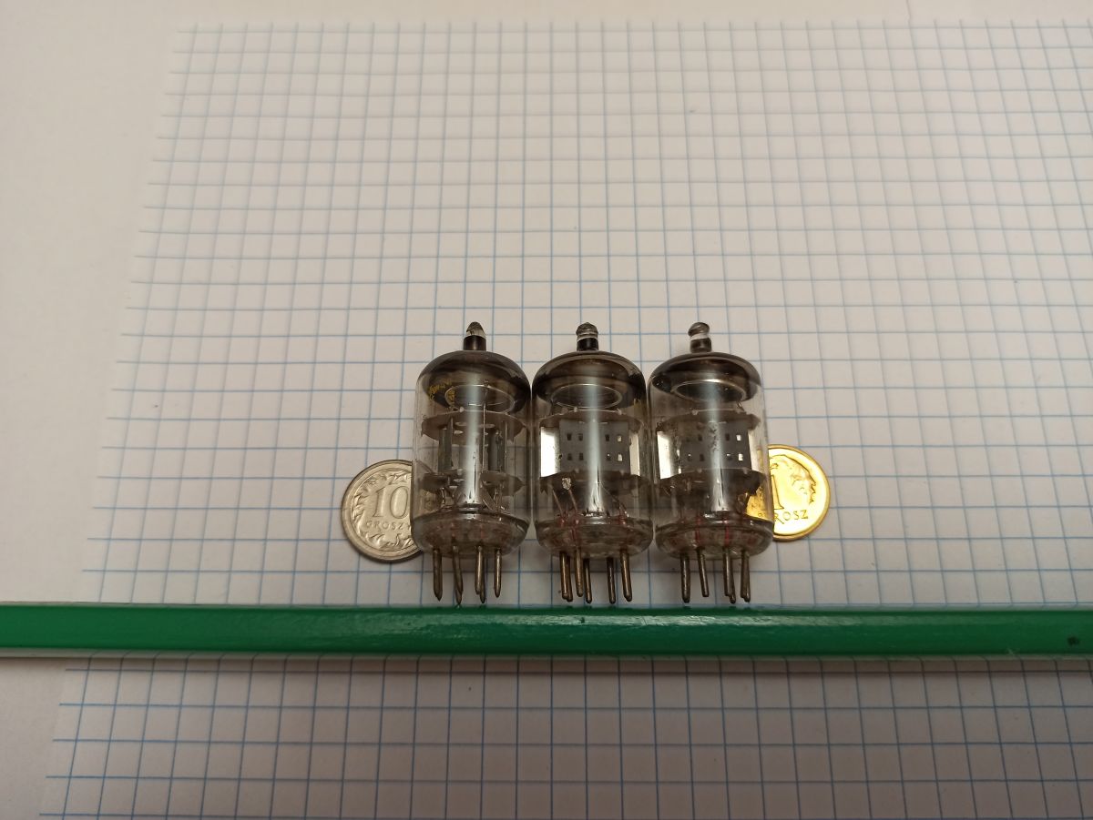

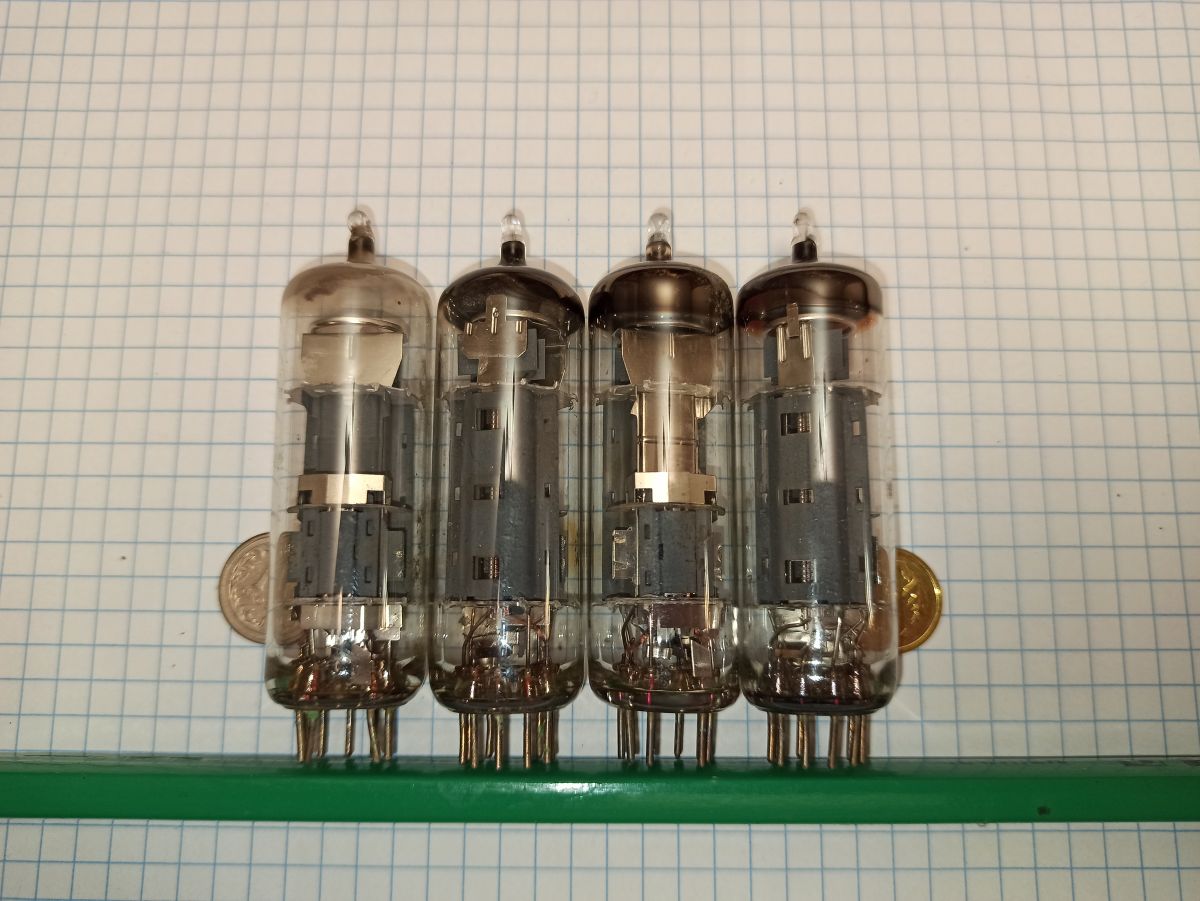

    Zamieszczam kolejna paczkę lamp do identyfikacji, będę bardzo wdzięczny za pomoc:
    16- PL81
    17-
    18- EY/PY88
    19- EF89
    20-
    21-
    22-
    23-

    Potrenuję wzrok. 16 - PL81 18 - EY/PY88 z urwanym cyckiem. 19 - EF89 (?) 21,22 wyglądają na jakieś ruskie.

    Identyfikację można usprawnić, sprawdzając od spodu wyprowadzenia.
    Trzeba sprawdzić, który pin gdzie idzie. Katoda, Anoda, siatka pierwsza i druga.
    Do tego żarzenie, po prądzie/napięciu żarzenia też można upewnić się co do lampy.
    23 to jakaś trioda + pentoda.
    PCF82 wygląda bardzo podobnie.
  • #12 19246406
    Locutus_pl
    Posty: 133
    Pomógł: 16
    Ocena: 15
    19 - ja bym stawiał na EBF89
    20 - EF89 / EF183 / 184
    22 - na pewno nie sowiecka, produkt 'zgniłego zachodu' ;)
