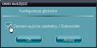

    Mam problem z głośnikiem centralnym, który nie gra, a zamiast niego podczas testu odzywa się subwoofer.
    Podłączenia kabli sprawdzone, zresztą wcześniej wszystko działało prawidłowo. Sprawdzałem też sam głośnik centralny podłączając go w miejsce jednej z satelit i działa bez problemu.
    Nie wiem czy to wina sprzętowa, czy też czegoś w ustawieniach. Jeśli ktoś ma jakieś pomysły to proszę, bo nie mam ochoty pakować całego zestawu i zawozić go do reklamacji.

    DriverMSG napisał:
    Poszukaj w opcjach coś takiego jak na screenie i zamień Sub z Centralnym.
    Nie gra głośnik centralny - zestaw logitech z-5500 Nie gra głośnik centralny - zestaw logitech z-5500
    Próbowałem wcześniej i nic to nie dało
