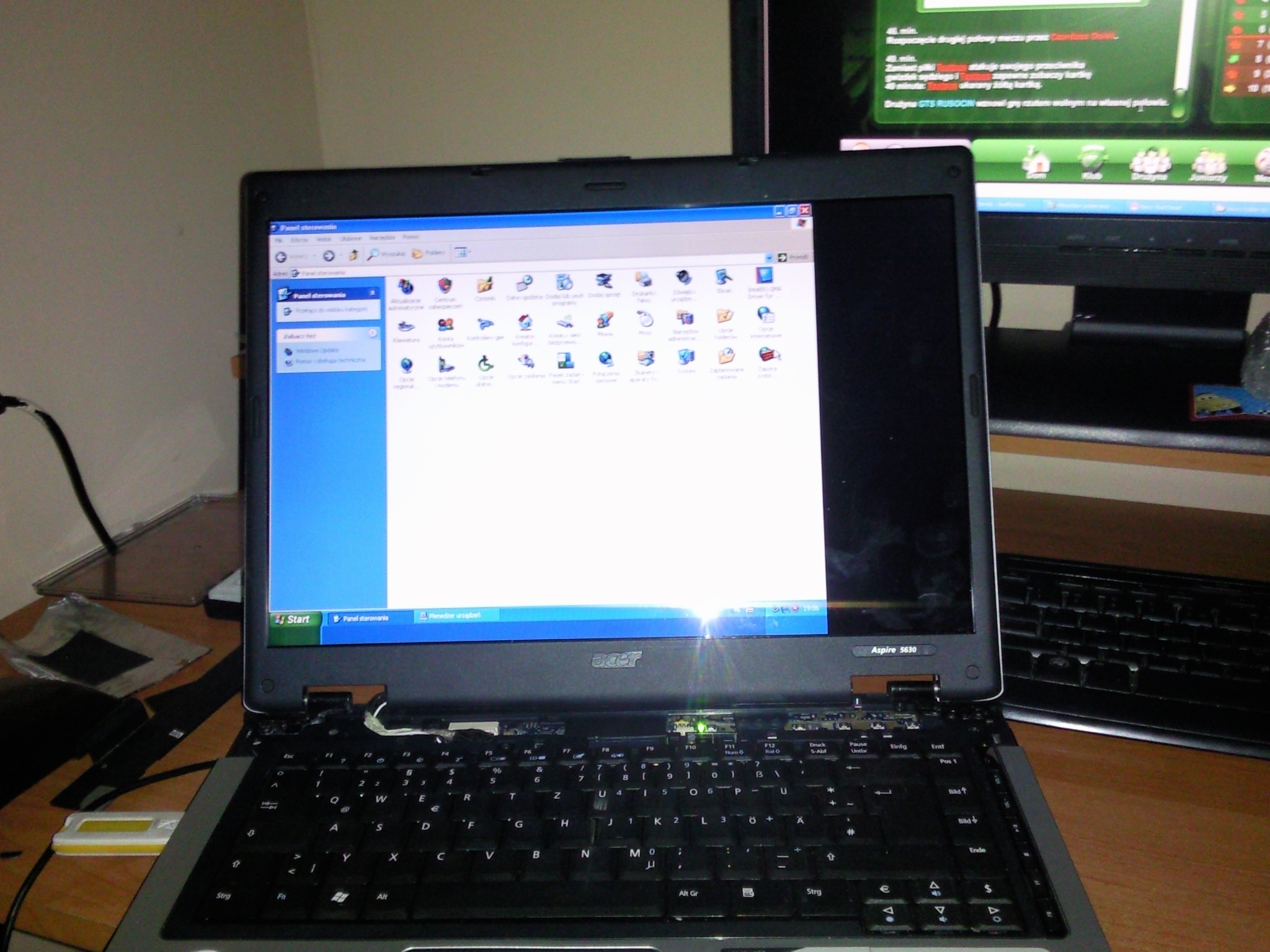

    Odgrzewam temat bo mam identyczny problem w modelu 3690 (mam 2 sztuki płyt które wyświetlają obraz w rozdziałce 1024x768 na kawałku matrycy i kilka sprawnych nowych płyt). taśmę matrycy raczej odrzucam, bo wszystko testuję na jednym komplecie (matryca, taśma inwerter). Na tych 2 płytach obraz jest jak już pisałem 1024x768, a na sprawnych jest normalny, wiec matryca taśma i inwerter są sprawne. Wina złącza grafiki, czy samego chipsetu (grafika intel zintegrowana), czy może do tych 2 sztuk potrzebna jest jakaś specjalna taśma (sprawdziłem przynajmniej 3 albo 4 sztuki taśm i matryc i na niektórych kompletach obrazu w ogóle nie było z tych 2 płyt, a z innych obraz był normalnie pokazywany, dlatego przypuszczam, że po prostu te 2 płyty są walnięte). Co o tym sądzicie?

    Też miałem taki pomysł, tylko nie byłem pewny, że w przypadku grafiki zintegrowanej ten sposób tez ma szanse zadziałać.
    Jak wygrzeję, to dam znać, czy coś się zmieniło.

    Niestety wygrzanie nie pomogło. Obraz nadal jest wyświetlany tylko na części ekranu.
