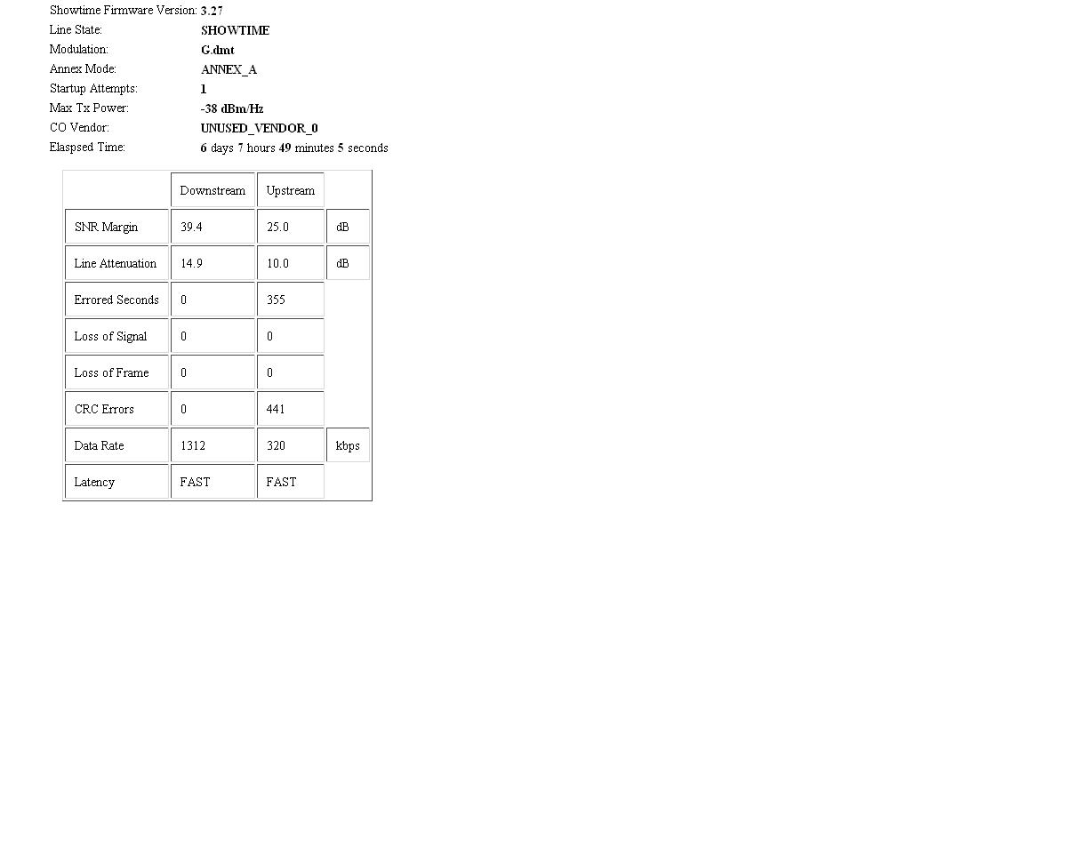

Czy łączenia kabli wpływają na prędkość 4/8 Mb na tych liniach?
promen 06 Wrz 2010 21:00 1047 8
  • #1 8483281
    promen
    Posty: 105
    Ocena: 2
    4mb albo 8mb poleci na takich liniach ?
    To, że kabel np klejony jest, łączony ma coś do tego ?

    Przy takich parametrach te errory są dziwne.
    Ale są one dobre i 8mbps spokojnie złapiesz w adsl2.
    Tak, każde łączenie kabla to spadek jakości połączenia.

    w takim razie troche zanizone bo kabel laczony z 10 razy ; ( i strasznie stary
    a adsl pociagnie 8 ?

    ADSL1 to max synchro 8mbps, więc praktycznie wychodzi lekko poniżej 7, a linie trzeba mieć naprawdę kosmicznie dobrą, żeby poszło
    W adsl2+ z ósemką nie ma większego problemu i na tych parametrach powinno być ok, najwyżej lekkie widełki Cię złapią.

    widelki czyli ?
    zalezy mi tez na dobrym pingu ;]
    zeby miec adsl2 musze miec tylko router z adsl2 czy tez linie specjalne ? ; /

    1.Widełki czyli widełki, przedział w którym ma nastąpić synchronizacja, zwykle modem stara się uzyskać maksimum, jeśli nie daje rady to bierze mniej (zwykle przy Marginie 6 dB).
    2.Fast = dobry ping, więc nic nie zmieniaj, bo może być fatalnie. Jedyna rozsądna opcja to Netia LLU (4,8 Mb/s, także 20, ale tu można dostać też BSA), tutaj dają fasta lub przeplot 1/1.
    3.Żeby mieć ADSL2+ to trzeba mieć nie tylko router, ale i taka karta musi być na centrali. Linię masz bardzo dobrą i można myśleć o ok.18 Mb/s, ale obowiązkowo wymień kabel na normalny, bo tych błędów jest potwornie dużo jak na takie świetne parametry (no chyba, że te błędy są chwilowe, tuż po włączeniu routera, a potem już nie przybywa).

    mhm rozumiem , moge jakos sprawdzic czy mam adsl2 ?
    nie chce do nich dzwonic , jakos inaczej daje rade ? ;>

    Nie, nie da rady inaczej.
