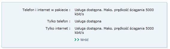

    1. Skantarek pokazuje mi 5Mb/s
    Ocena parametrów łącza. Jaka prędkość będzie działać? Wpływ na tłumienie linii?
    2. Konsultant twierdzi że 5Mb/s to max
    3. Korzystam z 8Mb/s

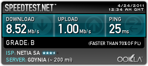

    a) przy G.lite mam synchronizację na poziomie 7700kbps i pobieram max ok. 750KB/s

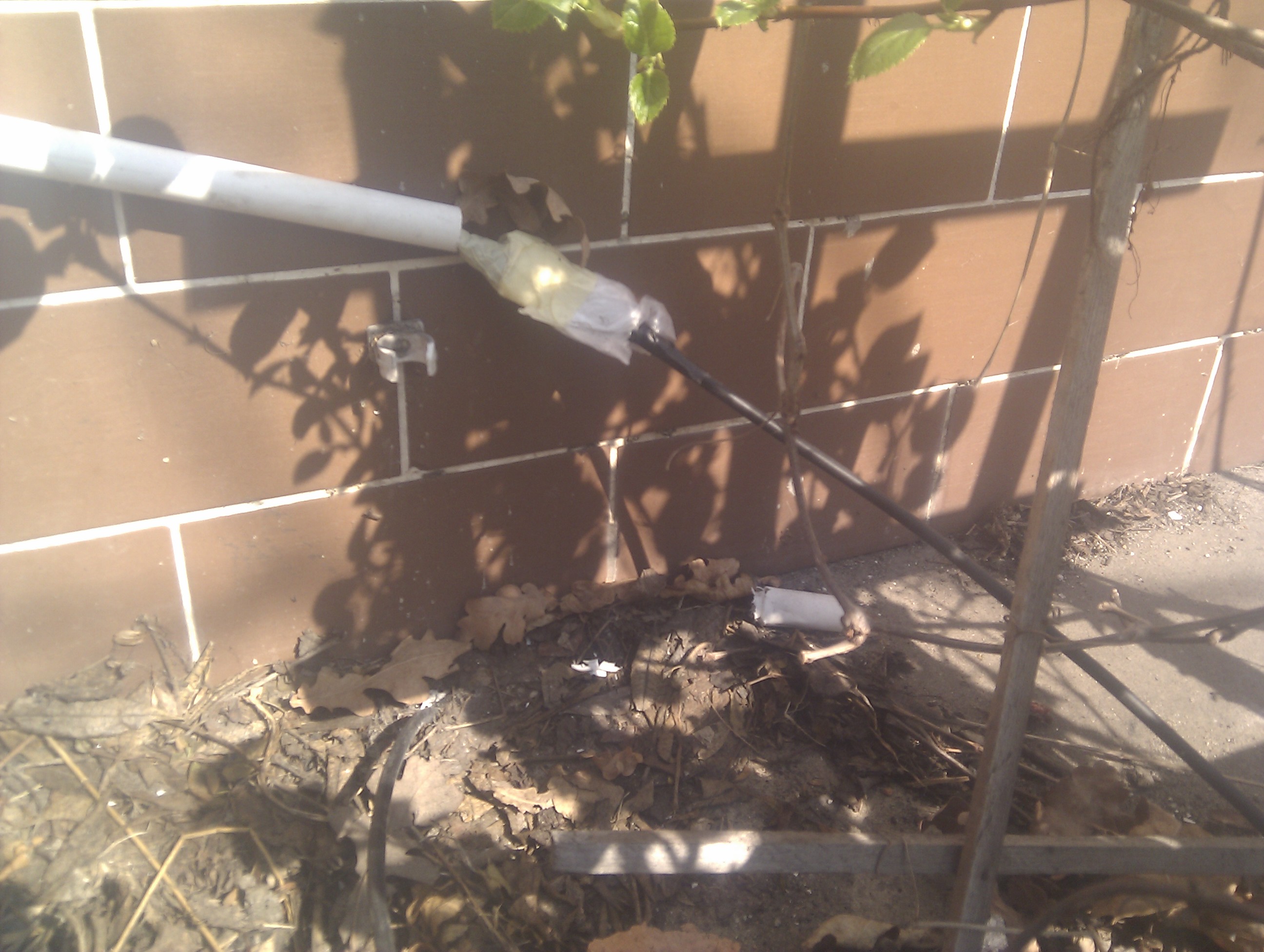

    Kabel na wejściu w budynek został uszkodzony, tutaj nastąpił epic fail, bo położyłem w mieszkaniu skrętkę sieciową, korzystając z kabli pomarańczowego i niebieskiego wpiąłem się (żeby kolory się zgadzały) do kabla w ścianie. Niestety, kable przy samej ścianie uciąłem, co się okazało gwoździem do trumny. Następnie dumny z siebie poszedłem na piętro i po podłączeniu kabla do routera okazało się, że idące od słupka Netii para kabli niebieski-pomarańczowy NIE DZIAŁAJĄ. Poszedłem na dół sprawdzić, okazało się, że u mnie działa Niebieski i biały. Nie dało się nic zrobić, bo kable z płytko wystawały ze ściany, by próbować jakichkolwiek połączeń. W domu dysponuję kablem rj-11, złożonym z włosowatych żył (sznur z 10+ włosków, zieleń+czerwień) oraz skrętką. Kabel od Netii to drut miedziany, podobnej grubości co ten w skrętce, może nawet ciut grubszy. Musiałem kabel połączyć metodą chałupniczą na świeżym powietrzu. Druty związałem ze sobą, oplatając jeden o drugi. Wyszło mi tak :
    Netia = niebieski -> Skrętka niebieski + Netia =biały -> Skrętka pomarańczowy. Kable zaizolowałem termokurczliwą mufą kilkukrotnie, dla pewności włożyłem w kilka woreczków i tak to sobie leży (kabel jest teraz napowietrzny ;) ) W domu okazało się, że wszystko działa sprawnie.
    Biorąc pod uwagę powyższe "cool story bro" co muszę zmienić ? Może wysokie tłumienie wynika z tego kiepskiego połączenia od "kabla z ziemi" do routera ? Może muszę jakoś inaczej te kable połączyć, może skrętkę zamienić na inny kabel (jaki?)

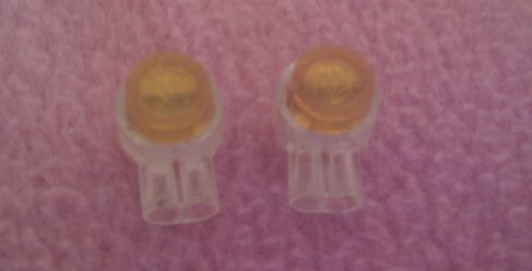

    tutaj mała galeria, jak mogę na szybko podłączyć kabel netii bezpośrednio w router? nie mam wtyczki rj-11 ani zaciskarki :P

    Tragedia chłopie z tymi kostkami. Najlepiej trzyma lutowane połączenie, potem można to spiąć na tzw. żelki telekomunikacyjne.
    Kostki zostaw elektrykom;) a jak musisz to dobrze ze sobą skręć kombinerkami, zalutuj i albo zaglutuj albo już załóż te kostki, porządnie zakręć taśmą, najlepiej jakbyś to wrzucił do puszki, puszkę przymocował do ściany.
    Za taką instalkę to bym Cię pogonił, kabel do ściany przybij, prosto, równiutko, żeby się nie majtał. Trochę partyzantka.

    ja to trochę rozbroiłem przed zrobieniem zdjęcia. ten kabel jest w takim plastikowym pudełku,a całośc przygnieciona kamykiem, żeby zwierzaczków nie interesowało. było wszystko zaizolowane nie wiem, 8-10 warstwami izolacyjnej taśmy i woreczkami, także z zewnątrz żadne siły przyrody nie mogły działać. a to połączenie no cóż. muszę poszukać rj-11 i sie pobawić, na razie stoję w martwym punkcie. co z paramtrami, jaka prędkość ? czy tłumienie tak wysokie może wynikać z tego złego połączenia ?

    Jak Ci tam wilgocią podejdzie i zaśniedzieje, to parametry pójdą w dół. Nie widze tego, więc się nie wypowiem, jak dobrze zakręciłeś to nie powinno być problemu.
    Weź je sparuj, chociaż tej skrętki tyle co kot napłakał.

    Matko kochana, ale "instalacja". Po pierwsze zrób taka listę zakupów:
    gniazdo telefoniczne natynkowe, przewód YTKSY 2x2x0.5 ,puszkę hermetyczną, zestaw koszulek termokurczliwych.
    Tu widać jakie pary ma ten przewód.
    Załóż w domu gniazdo, ten przewód, a połączenie do kabla Netii ładnie skręć i polutuj, para do pary i najpierw użyj koszulek na żyły, potem na całość łączenia większa koszulka ochraniająca całość a to wszystko w tej puszce umieść i puszkę gdzieś zamocuj na kołeczki rozporowe. A modem do gniazda przewodem z mikrowtyczkami.
    To chyba minimum żeby wezwać technika, chłop by uciekł jakby zobaczył obecną "instalację" :)
