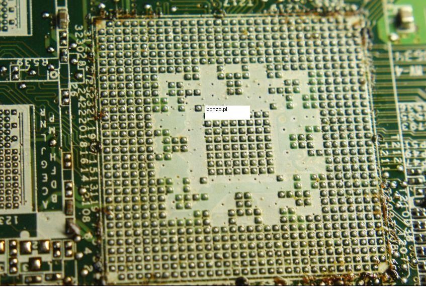

    Ciekawe czy choć raz podnieśli układ.? np jak tu dv6000
    HP DV9880ew - Przegrzewanie i awarie Geforce 8600m po wymianie chipsetu
    A ciężko było bo obklejony :D

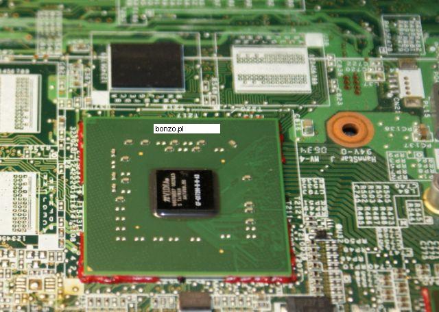

    Czy tylko wygrzewali np;tu xbox360
