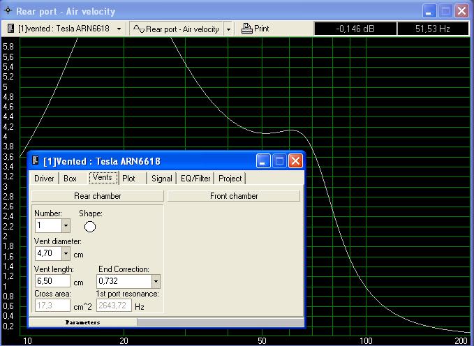

    Daj 25 dm3 Bass Reflex, rurka o średnicy 4,6 i długości 6,5 cm. Będzie okej, u mnie ARN-226 pracuje w takiej obudowie... i jest spoko. Ale niech mi ktoś powie dlaczego wg niego TVM'y nie nadają się do BR skoro wszystkie ORYGINALNE kolumny Tesli są w Bass Refleksie???

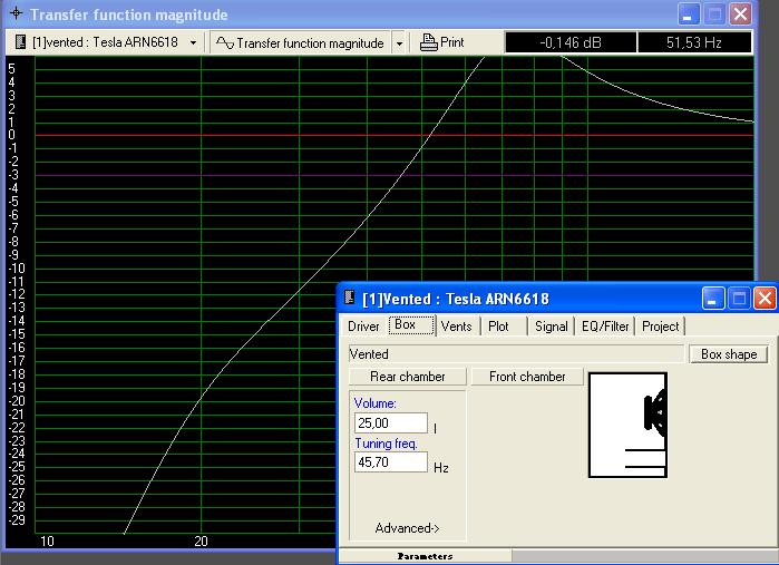

    Kamil bula - nie pisz takich głupot. Jesli mowisz, że ARN6618 ładnie gra w takiej obudowie i z takim tunelem.... to wyrazy współczucia, no chyba, że sie lubi swistanie z otworu BR. Obejrzyj sobie wykres, który tu specjalnie zamiescze:
    Widzisz gdzie masz F3 lub F6 ?
    Nie widzisz? Bo sie wykres w skali nie mieści i nie można odczytać, ale mogę Ci powiedzieć: F3 w okolicach 61Hz (dla +4,5dB), a F6 w okolicach 55Hz (dla 1,5dB)
    Obudowa bass reflex czy zamknięta dla głośnika ARN 6618 i TONSIL GWDK 9/80?

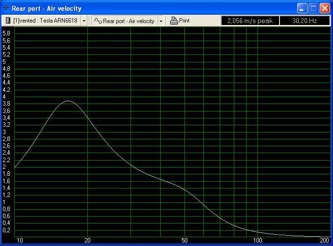

    i jeszcze jeden prędkość powietrza w tunelu BR :

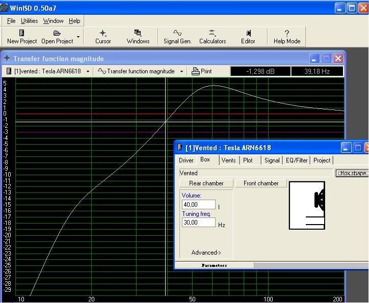

    A oto jak to powinno wyglądać - obudowa 40l, strojenie 30Hz, srednica BR 6,8 cm.
    F6 masz na 39Hz (dla -1,3dB)

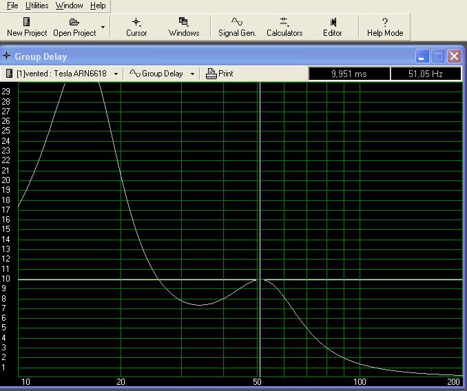

    impuls (opóźnienie grupowe) - dla częstotliwości uzytecznych (pasma głosnika) nie mamy wiecej jak 10 ms
    a to prędkość powietrza w tunelu:
    Konstrukcja była już jakiś czas temu zaproponowana i opisana przez TOMASZO i na jej podstawie są wykresy.
