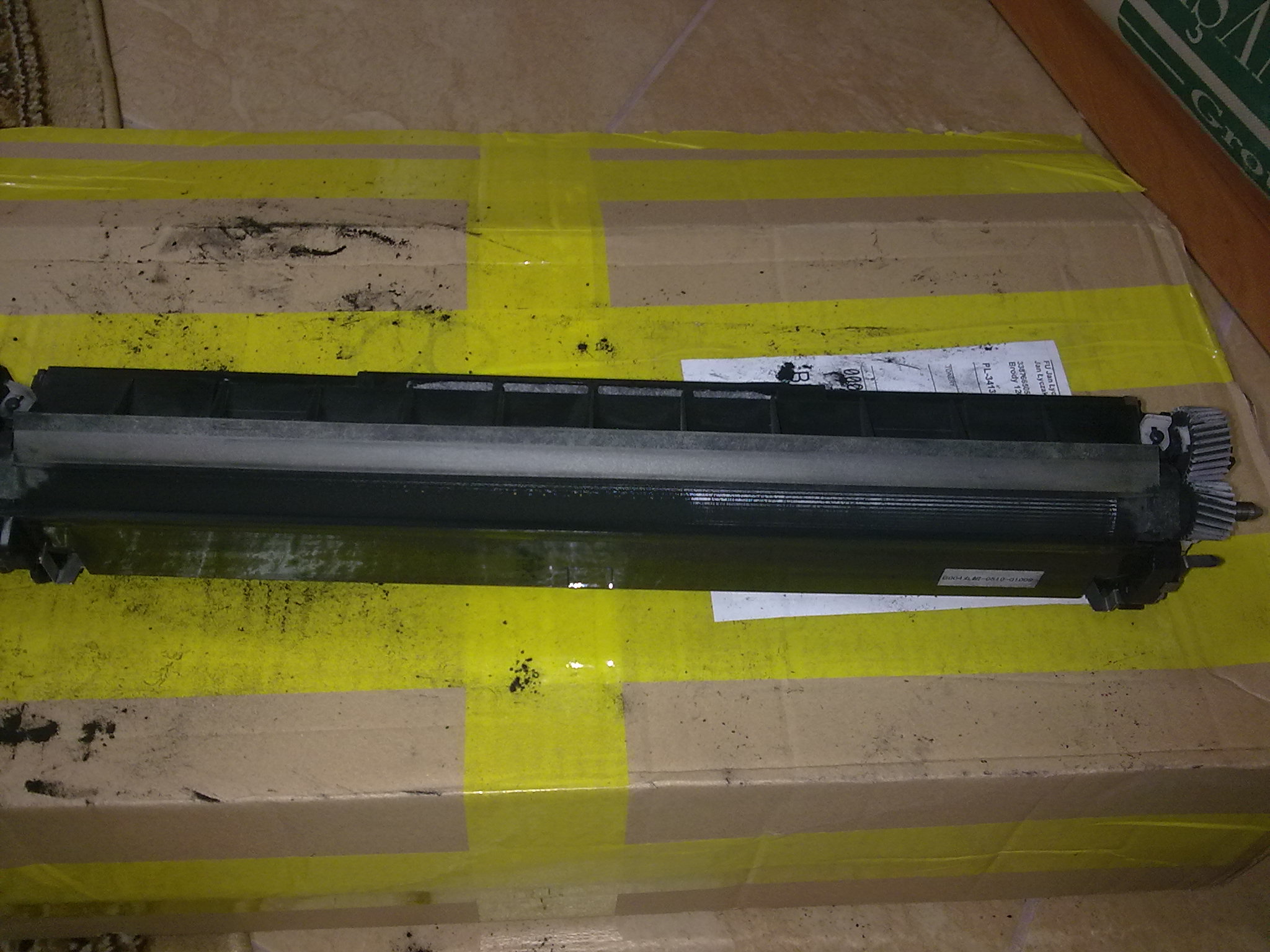

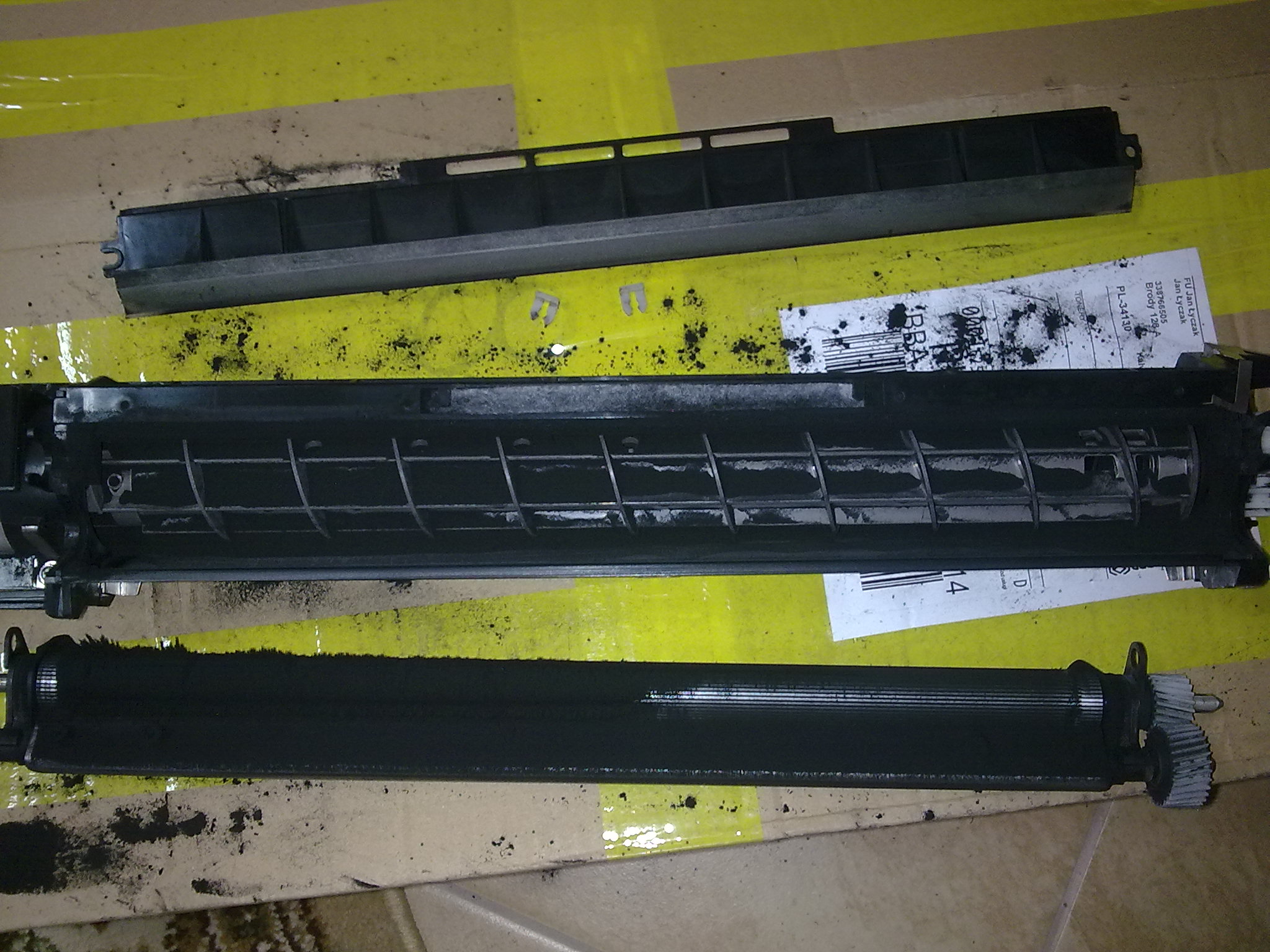

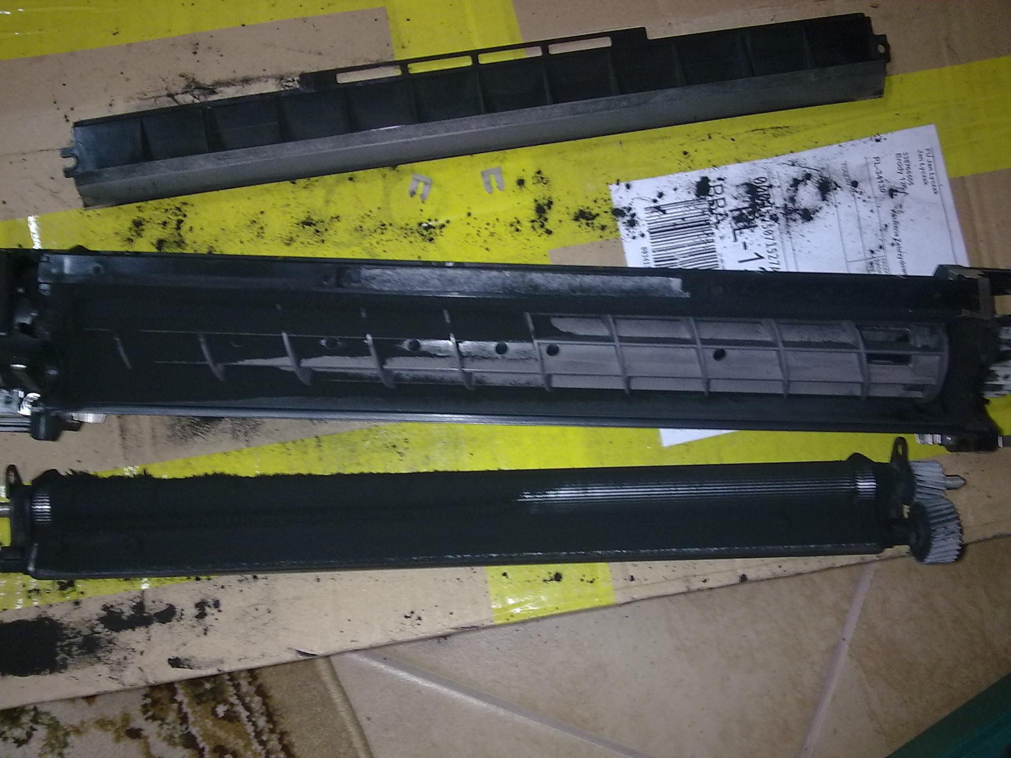

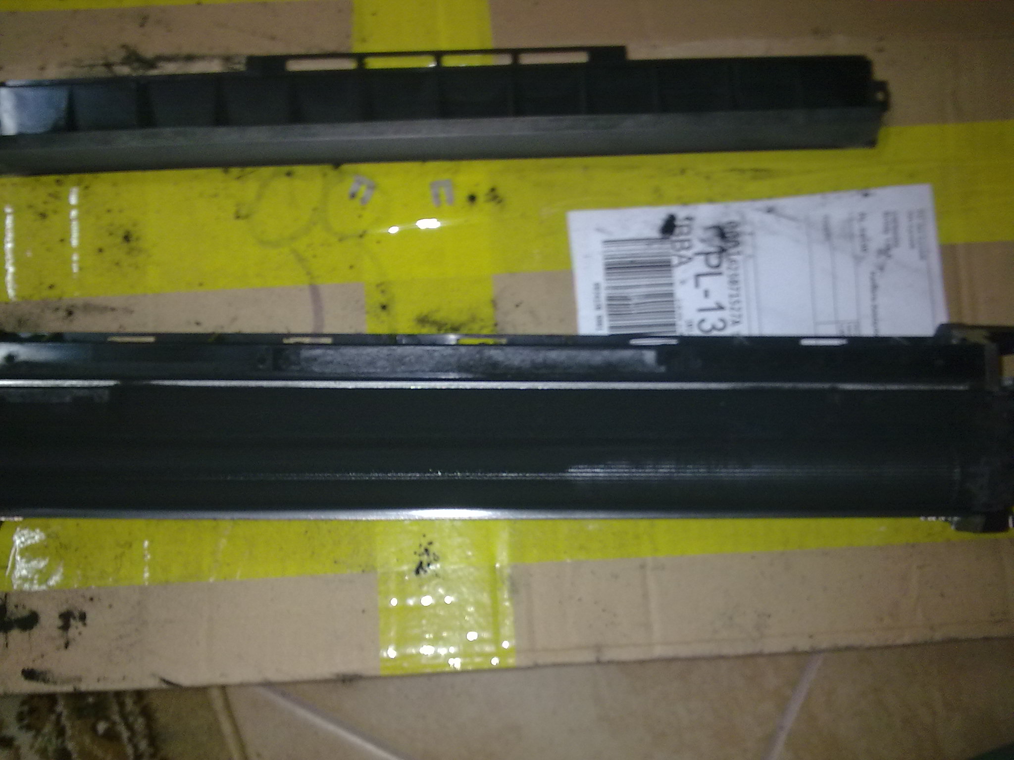

    Panowie rozłożyłem zasobnik developera i poglądowo wrzucam kilka fotek by się jeszcze upewnić czy to na pewno tym idzie:
    Aficio 1035 - nierównomierne nanoszenie toneru na wałek dewelopera Aficio 1035 - nierównomierne nanoszenie toneru na wałek dewelopera Aficio 1035 - nierównomierne nanoszenie toneru na wałek dewelopera Aficio 1035 - nierównomierne nanoszenie toneru na wałek dewelopera
    1 fota tak wygląda wałek po wyciągnieciu z kopiarki, widać, że z jedenj strony nie jest pokryty tonerem, przedostatnia po wyciągnieciu wałka widać, że developer jest tylko z jednej strony mieszadła, ostatnia to jak pokręciłem mieszadłem rozłożył się w miarę równomiernie...
    jakieś wnioski ? za mało go jest, dogorywa nie kręci ?

    Wygląda jakby cała maszyna leciała do przodu - sporo nośnika przy wlocie tonera. Sprawdź to poziomicą. Jakby było mało nośnika to miałbyś niedodrukowane fale na całej kartce.

    jak już masz rozebrane na części to sprawdz jeszcze jak kręcisz to czy obracają sie obydwa mieszadła to zewnętrzne i wewnętrzne bo jeżeli maszyna stoi prosto to tak wygląda jaby jedno z tych mieszadeł się nie obracało. Mieszadła te kręcić sie powinny - o ile pamiętam obrazowo - w przeciwnych kierunkach

    Panowie potrzebuje wywoływaczkę kupić... okazało się że sypało się do tego pojemniczka kół zębatych przez wywalony uszczelniacz i tryby się pozacierały co gorsza ukręcił sie napęd środkowego mieszadła więc lipa na calej długości, wywoływaczki na allegro są ale kurde w nich też mogą być powycierane koła zębate i kupie sobie to samo co mam... jak by ktoś miał to oferty na pw proszę.
