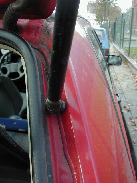

  • #25 919563
    maser81
    Poziom 19  
    Posty: 335
    Pomógł: 21
    Ocena: 16
    @noel, wydaje mi się że nie powinno być problemów. (Choć kto wie kto wie.... :D ). Ja z swoim MkII już się uporałem. Klasyczny benzyniak ale z wtryskiem elektronicznym. Jakoś nie świruje.
    Antenę zamontowałem na kątowniku z blachy nierdzewnej zamontowanym na śrubie mocującej "teleskop" pokrywy bagażnika (tam gdzie jest on przykręcony do nadwozia - jak otworzysz bagażnik od razu zrozumiesz o co chodzi.)
    Nie trzeba dziurawić blach i jest bardzo dobre umasowienie tego miejsca, mechanicznie też jest bardzo ładnie.
    U mnie chodzi. Widziałem niedawno golfa z anteną umieszczoną na klasycznym uchwycie rynienkowym i na "żywca" przykręconym do nadwozia nad przednimi drzwiami... nic ciekawego i mało estetyczne- widać już było korozję...)
  • #26 922311

    Zamieszczam fotografie jak to zrobiłem na swoim Golfie.
    Może się to komuś przyda.
    • Instalacja CB w VW Golf II - mobilność i ochrona lakieru Widok bez.JPG (76.17 KB) Musisz być zalogowany, aby pobrać ten załącznik.
    • Instalacja CB w VW Golf II - mobilność i ochrona lakieru Golf ogólnie.JPG (131.54 KB) Musisz być zalogowany, aby pobrać ten załącznik.
    • Instalacja CB w VW Golf II - mobilność i ochrona lakieru Golf ogólnie zblizenie z otwartym bagażnikiem.JPG (80.85 KB) Musisz być zalogowany, aby pobrać ten załącznik.
    • Instalacja CB w VW Golf II - mobilność i ochrona lakieru Blisko.JPG (72.22 KB) Musisz być zalogowany, aby pobrać ten załącznik.
    • Instalacja CB w VW Golf II - mobilność i ochrona lakieru Golf ogólnie zblizenie.JPG (79.25 KB) Musisz być zalogowany, aby pobrać ten załącznik.
