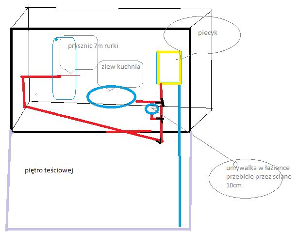

    Piec będzie używany głównie do mycia rąk oraz prysznica. Nie wiem ile kw jest mi potrzebne bo totalnie się na tym nie znam. Ciekawe jak to będzie działać bo piecyk będzie zamontowany w kuchni, odległość około 2m ( do kranu w kuchni) a do prysznica ok 7m wszystko będzie połączone rurkami 1/2". Zastanawiam się też nad kupnem pieca gazowego z zasobnikiem i czasowym programatorem i zlikwidować może opalanie węglem? Czy wtedy nie było by to tańsze rozwiązanie?
    Wybór podgrzewacza do wody: turbinka, bateria czy świeczka? Junkers czy polski?
    Tak się też składa że tesciowa bedzie robić remont na dole i sufit podwieszany dlatego też ciepłą wode chcę puścić u niej pod sufitem aby rury nie szły na wierzchu. Czy to dobre rozwiązanie?
    Na rysunku czarna rama to ściana kuchni gdzie znajduje się tylko tylko zlew, a za ścianą jest umywalka no i prysznic.
    Pytanie też czy gaz lepiej puścić wewnątrz mieszkania do 2 pietra czy może iść na zewnątrz ale czy wtredy nie będzie większe zużycie?

    1. Moc w granicach 15kW.
    2. To nie są straszne odległości , wiadomo że woda nie poleci na zawołanie ale też nie posiwiejesz od czekania na ciepłą wodę, w kuchni to będą ze 2-3s .. dużo ?
    3. Opalanie gazem (jakie by nie było) nie jest opłacalne i nic mi nie wiadomo żeby cokolwiek się w tej sprawie zmieniło.
    4. Można pod sufitem z tej okazji że nie będzie ich widać będzie można dodatkowo ocieplić piankami do rur, rura opatulona pianką to raczej nie jest szczyt estetyki , nawet jak to firmowe ocieplenie a nie made in home ze starej wersalki i owiązane sznurkiem od snopowiązałki .
    5. Na zużycie gazu to nie ma wpływu a dodatkowe wytyczne co do instalacji gazowej radzę uzgodnić z gazownią identycznie sprawa ma się z kominem, kominiarz to nie majątek, lepiej dać mu na "flaszkę" i posłuchać co ma mądrego do powiedzenia zamiast opierać się na wszechwiedzących monterach-cyrkowcach którzy podniecają się swoimi kluczami topex zamiast sprawdzić czy jest wywietrznik w pomieszczeniu z piecem itd
