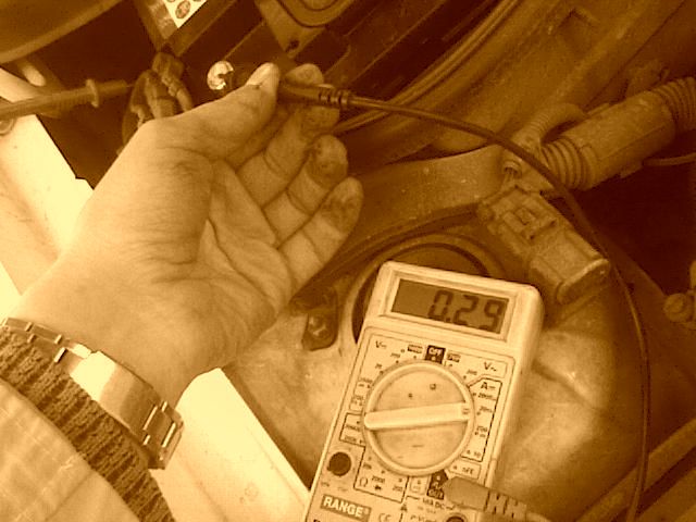

    Moje problemy z urządzeniem Python zaczęły się gdy wciągu roku dwa razy wymieniałem aku.Sprawdziłem upływy prądu i amperomierz pokazał wartość 10 krotnie wiekszą niż normalna.Prąd pobiera nie używany autoalarm.Samochód jest stary(corsa b)alarm jest mi całkowicie zbędny.Chciałbym go wymontować,najlepiej wyciąć i wywalić bądź dać komuś kto go potrzebuje.Dodam że za każdym razem gdy odłączam klemę aku.np.do ładowania to alarm sie uzbraja(po ponownym podaniou zasilania)uniemożliwiając rozruch auta(odcina pompę paliwa lub przekaźnik pompy-rozrusznik kręci)Miałem przez to masę problemów.Pilot działa ale alarm nie odpowiada.Jestem szczęśliwy gdy uda mi się uruchomić samochód,kiedy jest w aucie prąd wszystko jest ok.tzn.alarm się nie uaktywnia i nie działa.Kiedy tylko zabraknie zasilania alarm nie pozwala mi na uruchomienia silnika.
    Mam diodę sygnalizacyjną i przełącznik on/off.Nie mam jednak pojęcia jak uruchomić samochód po uzbrojeniu się tego szajsu.Jeśli to ważne to syrene chyba zepsułem kiedyś bo musiałem ją uciszyć w nocy.
    Mam naprawdę dość alarmów na następne kilka lat.Tymbardziej w aucie którego wielu nie wzięłoby nawet gdyby było otwarte.Mam w związku z tym pytanie do kogoś kto ma o tym pojęcie.Jak to wszystko wywalić,wymontować i zapomnieć.Co trzeba połączyć(które kable)żeby nie mieć kłopotów z rozruchem?

    Wczoraj bawiłem sie tym badziewiem.Udało mi sie zaprogramować pilota.Urzadzenie bowiem po każdym odłaczeniu zasilania gubi pamięć kodów pilotów.Nauczyłem się programowac posiadanego pilota i teraz problem niemozliwości unieszkodliwienia aktywnego odcięcia pompy paliwowej zniknął.Alarm jest jednak niesprawny gdyż nie mogę go zaprogramować w ten sposób by normalnie działał.Wyczytałem gdzieś że nieużywany centralny zamek pochłania kilka razy więcej prądu niz włączony i zaleca sie włączanie go nawet we własnym garażu,może tu jest problem z rozwalaniem aku.u mnie.To urządzenie które posiadam ma właśnie funkcje centralnego zamka.Nie wiem tylko teoretyzuje.
    Nadal jestem zdecydowany na demontaż tego całego szmelcu.Jutro będę się bawił.Czyli rozumiem że wyjęcie wtyczki z centralki powinno umożliwić odpalenie silnika?Tak samo wyjęcie bezpieczników z widocznej na zdjęciu wiązki?

    Można by prościej myślę że ten opis będzie pasował masz wszystko czarno na białym jak pomogłem " kliknij pomógł " Masz tu wszystko co potrzebujesz i o co pytasz możesz teraz sprawdzić czy alarm ma wszystkie sygnały itd. co do poboru prądu może pobiera prąd syrena sprawdź odetnij jej zasilanie .Nie znajdziesz uszkodzenia odwiedź elektryka lub kogoś kto naprawia alarmy to naprawi ci alarm

    A więc dziś zabrałem się znów za mój alarm.Faktycznie wyłączenie wtyczki z centralki unieszkodliwia pythona.Przynajmniej na tyle że moge uruchomić silnik(każdorazowe programowanie pilota jest uciążliwe).Demontaż tego bajzlu to nie jest aż tak straszna sprawa,rozszyfrowałem większośc kabli,znalazłem przekaźnik o którym pisze Monter...Nie rozumiem tylko fragmentu pana postu:"Gdy dotrzesz do przekaźnika realizującego odcięcie zaplonu to dochodzące do niego jednakowe przewody z instalacji auta powinienes połączyć ze sobą - dla poprawienia rozpoznawalności powinny byc podłączone do przekaźnika przy oznaczeniach jego wyprowadzeń: "87a" oraz "30". Porobiłem kilka zdjęc nie mam jednak dzis aparatu i sa fatalnej jakości z komórki.Może jednak na cos sie przydadzą.Generalnie sprawa wyglada tak że do przekaźnika idzie z wtyczki centralki tylko jeden pomarańczowy kabel,jest dołączony do pomarańczowego oryginalnego chyba,wśrodku jest czarny,za nim czerwony a pod nim biały.Na zdjeciu ten pierwszy to pomarańcz,za nim w środku czarny,za nim czerwony a pod biały.I teraz co mam ze soba połączyć?I jak?Wyjąć końce z przekaźnika i zlutować?Czy połączyć zostawiając a przekaźniku,a łączyć z drugiej strony?I jeszcze jedno,co to za różowe urządzenie które jest nad elektronicznym urządz.sterujacym?Nie mogę go wyciagnąć mocno trzyma,to jest coś z alarmu czy oryginalnej instalacji auta?Na koniec powiem jeszcze że mierzyłem prąd z wyciągnięta wtyczką i odpieta syreną.Amperomierz pokazał 0,3 bez radia,z radiem 0,4 jest to więc ok.10 razy więcej niż wartość która powinna być(0,03-0,06).Czy alarm pobiera prąd nawet bez podpietej wtyczki?Jesli nie alarm to co?Może centralny który działa nawet z wypieta wtyczką(dziwne)?Po wyjęciu bezpiecznika nr 1 z instalacji samochodu odczyt wyniósł 0,01 więc tak jak ma być.Ten bezpiecznik odpowiada u mnie za,cytuje instrukcje"Światła awaryjne,sygnał dźwiękowy,autoalarm,oświetlenie samochodu i bagażnika"
    Żadna żarówka sie nie paliła jestem pewien, co więc zjada mi prąd?
