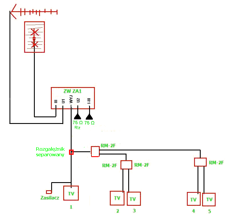

    Witam. Czy coś takiego ma prawo działać?
    Schemat instalacji TV w domu – czy taki układ połączeń będzie działał poprawnie?

    Nie.

    Co jest nie tak?

    Sam pomyśl! Jak można 12V wprowadzić do TV zamiast sygnału z anteny.:D

    A niby gdzie ma być zasilacz z separatorem? Chcesz pomoc cz tylko nabić posty?

    Jeżeli przy tv będzie separator to ma prawo. Drugi warunek to rozdzielacz RM-3F nie może stanowić zwarcia dla prądu stałego. Jak już stosujesz zwrotnicę to wywal tą antenę szerokopasmową a zastosuj anteny kierunkowe.

    Anteny muszą zostać. Co mogę zrobić najmniej ingerując ?

    W PW masz schematy jak to połączyć. Możesz też na kablach od tych rozgałęźników RM2F zamontować takie wtyczki (separatory napięcia) tylko poobcinaj te kabelki, żeby nie wisiały niepotrzebnie.

    Prawidłowo powinno być: zasilacz przy zwrotnicy
    wyjście wtyku wcz od zasilacza do wejścia RM-3F
    TV1 do wolnego wyjścia RM-3F.

    Cz separator miedzy zwrotnica a rm-3 rozwiązał by sprawę?

    Po to są rozgałęźniki, żeby nie łączyć równolegle dwóch kabli wcz, bo mogą być zakłócenia wzajemne.
    Na siłę separator tam coś da, ale masz wszystko żeby zrobić tak jak już pisałem.

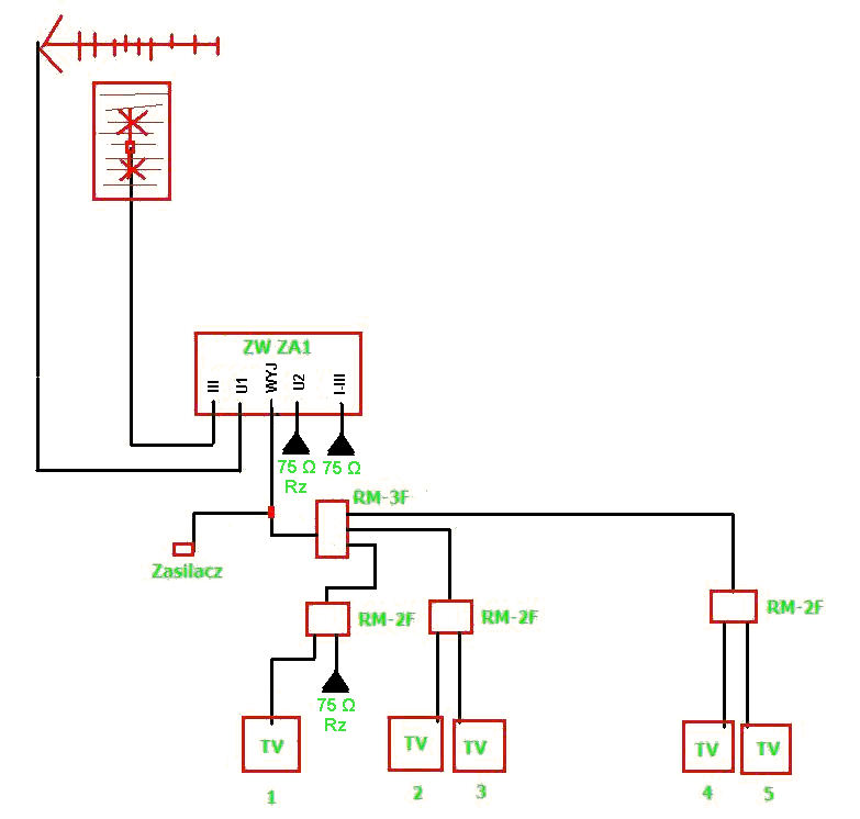

    Najpierw poprawiony rysunek:
    Antena siatkowa do odbioru w paśmie BIII (VHF-H) to nie jest dobry pomysł. Zdecydowanie należy zastosować antenę typu Yagi-Uda.
    Zwrotnicę dobiera się do systemu antenowego. Wybrałeś zdecydowanie "nadmiarową". Do takiego zestawu (1xBIII+1xUHF) powinna być zwrotnica ZA 6 1-12/21-69 lub ZA 4M 1-5/6-12/21-69/75 ( w tym przypadku wejście BI/FM zamykasz rezystorem zakończeniowym).
    Rozgałęźniki muszą rozdzielać sygnał równomiernie. Nieużywane wyjścia musisz zamknąć rezystorami zakończeniowymi. Wybrałeś bardzo dobre, ale można też zastosować jedną sztukę Signal R-6.
    Różne przydatne drobiazgi:
    Rozgałęźnik Signal R-6
    Rezystor obciążeniowy 75 Om we wtyku F (do rozgałęźnika)
    Rezystor zakończeniowy 75 om do gniazd Satel (do zwrotnicy)
    Przejście wtyk F - gniazdo antenowe do podpięcia "wtyczkowego" separatora zasilania do rozgałęźnika
    Separator zasilania AZS-03 gniazdo jack 3,5 mm na F-ki

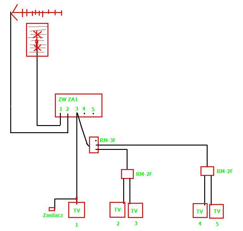

    Mogło by być tak?

    Nie.

    Zdecydowanie nie. Sygnał jest podzielony nierówno. Pierwszy z lewej telewizor dostaje połowę sygnału, a druga połowa jest dzielona pomiędzy pozostałe odbiorniki.
