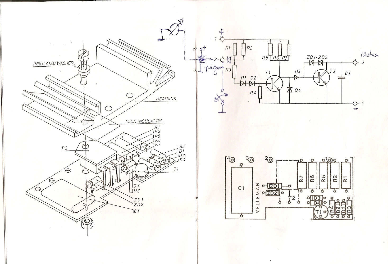

    Na wstępie powiem, że mam mgliste pojecie o elektronice ale
    chciałbym zbudować wzmacniacz zapłonu na podstawie schematu Vellman K2543. Problem polega na tym ze schemat który posiadam jest na 12 z (-) na masie. Niestety mój motocykl ma instalacje 6v z (+) na masie.
    Wykombinowałem, że żeby układ działał na 6v wystarczy zmienić rezystory r5,r6,r7 tak żeby na wyjściu otrzymać 5v do sterowania tranzystorem. Ale nie mam pojęcia jak zamienić polaryzacje żeby nie zniszczyć układu ??
