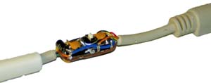

  • Schemat loggera klawiatury, pojemność ok 20 stron tekstu (64 kB, ale jeden znak to 2 do 5 bajtów). Niewykrywalny software'owo. Szukałem na elektrodzie pod hasłem "logger" i nie znalazłem. Na allegro już ludzie to sprzedają... Jak ktoś zaprogramuje sobie taką pamięć - to chętnie kupię sam układ.
    • logger.zip (829.99 KB) Musisz być zalogowany, aby pobrać ten załącznik.
    • diy09000.jpg (14.19 KB) Musisz być zalogowany, aby pobrać ten załącznik.

    nie bardzo wiem co to jest ten logger, czy mógł by mi to ktoś wytłumaczyć??
  • #5 903069
    Gate
    Posty: 727
    Pomógł: 21
    Ocena: 95
    Zapamiętuje wcisnięte znaki z klawiatury. Zebrane dane mozna poddać analizie za pomocą oprogramowania, czyli mozna zobaczyć co ktoś napisał.
