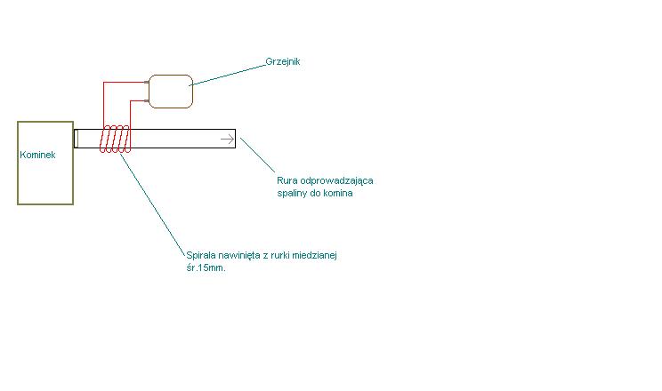

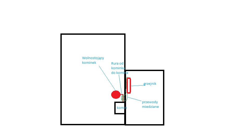

    Witam. Planuję wykonać ogrzewanie małego gospodarczego pomieszczenia które jest częścią murowanej altany. W dużym pokoju altany jest wolno stojący kominek. Na chwilę obecną pomieszczenie gospodarcze ogrzewam poprzez otwór 130 mm w ścianie, przez który wentylator goni ciepłe powietrze od kominka. Niestety jest mało wydaje.
    Wpadłem więc na pomysł że w pomieszczeniu gospodarczym założę grzejnik. Przewody miedziane podłączone do grzejnika owinę wokół rury od kominka.
    Pytanie pierwsze: Kominek rozpalam 2-3 razy w tygodniu. Czy mogę zastosować jako ciecz grzewczą do grzejnika borygo lub płyn do spryskiwaczy aby w dni mroźnie nie rozsadziło mi instalacji centralnego?
    Pytanie drugie: Będzie podłączony tylko jeden grzejnik. Czy nie będzie się w nim gotować ciecz. Czy może zrobić jakiś zbiorniczek wyrównawczy?

    Sprawność wymiany ciepła dla rury owinietej rurą, jest kiepska. Daj typowy wymiennik z gazowego piecyka łazienkowego. Dobrze by też było zastosować pompkę wymuszającą ruch cieczy (po stronie zimnej!), wówczas szansa zagotowania płynu jest mniejsza. Oczywiście borygo jest płynem specjalnie "zaprojektowanym" do pracy w temperaturze ok. 100 stopni, a płyn do spryskiwaczy - nie.
    Pamiętaj o kierunku przepływu spalin i płynu: ma być "w przeciwprądzie".
    Zbiorniczek wyrównawczy będzie niezbędny.
    Mniej kłopotliwy by był wymiennik ciepła tylko z powietrzem, wówczas nie musisz się martwić o "zagotowanie". Konstrukcja jest prosta: 2 rury: Φ120 i Φ180 o długości 1m, jedna w drugiej, w przestrzeni między nimi przepływa nagrzewane powietrze a w środku spaliny. Oczywiście, jest wentylator wymuszajacy przepływ (też od strony "zimnej"), też w przeciwprądzie. Rury nie mogą być połączone sztywno, trzeba im zostawić możliwość rozszerzania się.

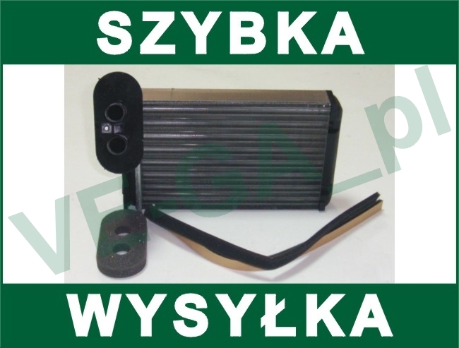

    A jakbym zastosował inne rozwiązanie. 1 cm nad rurą kominek-komin umieścił bym nagrzewnicę z auta, która była by połączona z grzejnikiem. Po rozpaleniu w kominku ciepło z rury oddawane by było na nagrzewnicę, która ogrzewała by ciecz. Zda to egzamin?

    Nagrzewnica z auta nie jest przystosowana do kontaktu ze spalinami, a nagrzewnica z piecyka - TAK! Weź pod uwagę, że wszystkie spaliny mają właściwości korozyjne.
    Ty nie wiesz, jaki materiał jest odporny na spaliny, a konstruktorzy piecyków wiedzą, więc wykorzystaj ich doświadczenie.

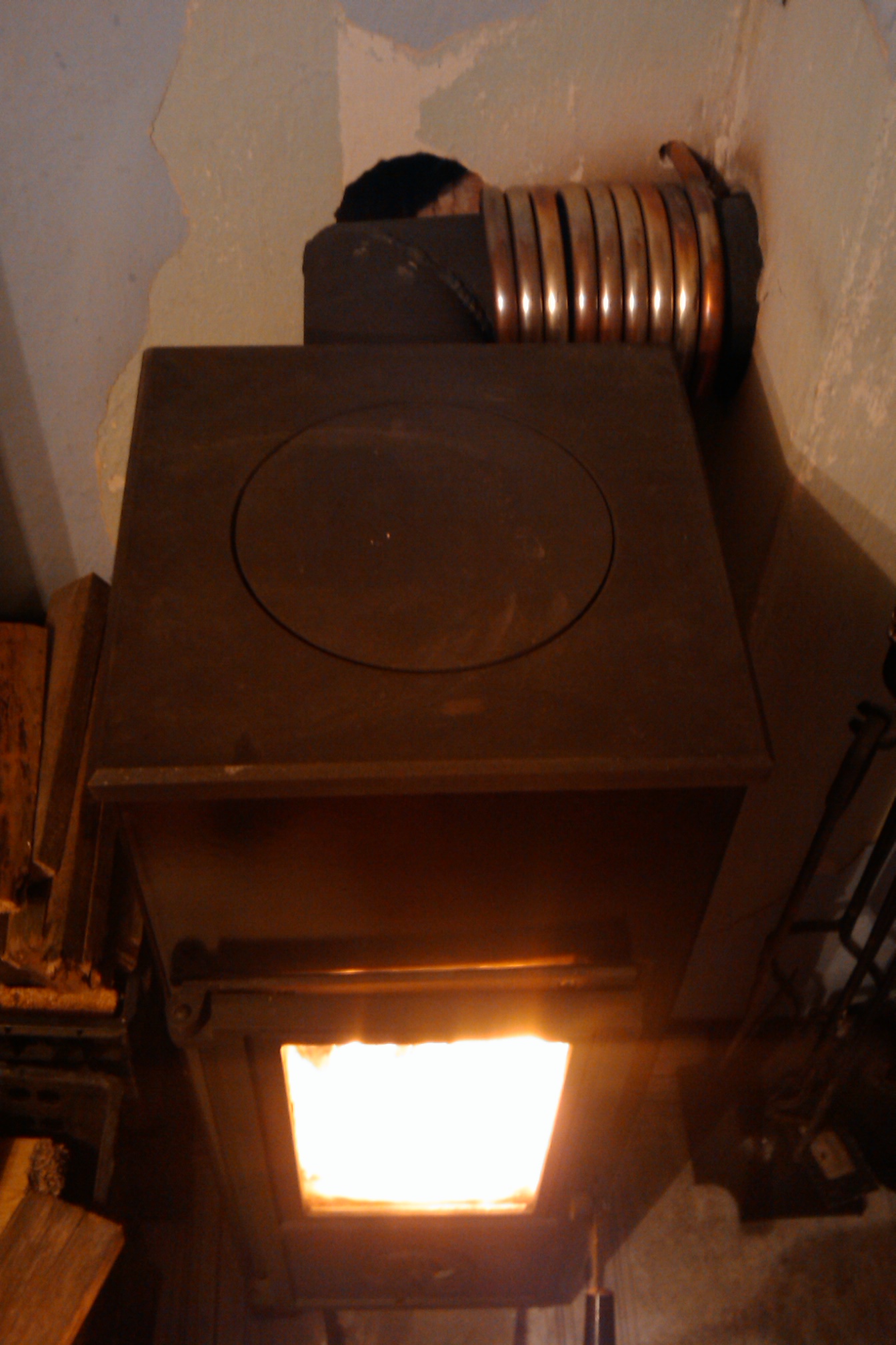

    Sama spirala wygląda tak. Grzejnik jest w drugim pomieszczeniu. Sprawdziłem i bez pompki nie pójdzie bo zaczyna się gotować woda w spirali a w grzejniku zimna. Po prowizorycznym podłączeniu przez pompkę od pralki wszystko hula. Woda w grzejniku w 30 min podskoczyła o 10 stopni celcjusza. Muszę jeszcze pomyśleć nad awaryjnym zasilaniem pompki bo często brakuje prądu. Czy jak się woda zagotuje (brak prądu i pompka nie pracuje) może się coś stać?

    Miedziana rurka na kominie przy braku prądu powinna "przeżyć ". Pozostanie uzupełnić wodę . Tylko czy to spełni oczekiwania(ilość wytworzonego ciepła)?.

    Przerabiałem ten temat i rura miedziana nawinięta na rurę dymną nie sprawdziła się jako odbiornik ciepła, była za niska temperatura. Dopiero po zamontowaniu do kominka płaszcza wodnego (po wycięciu tylnej ścianki) uzyskałem właściwy efekt.
