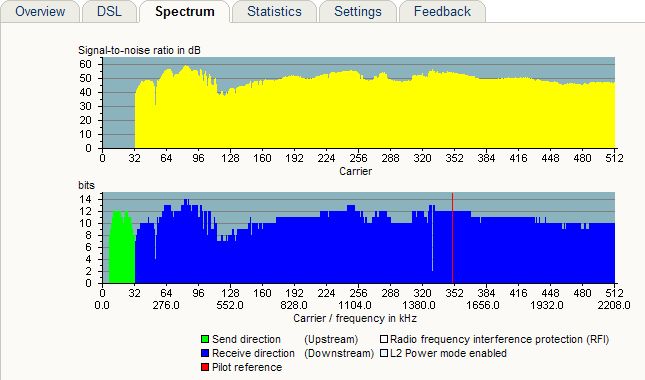

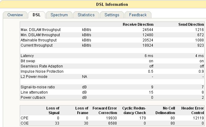

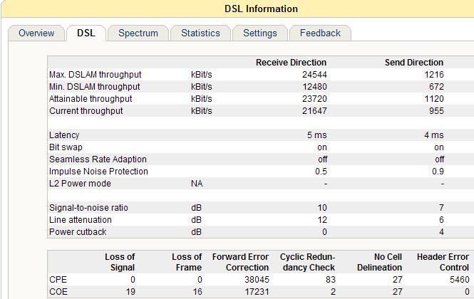

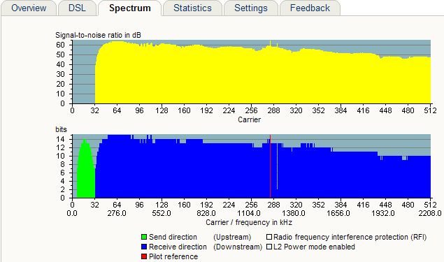

    Proszę o pomoc fachowców.
    Co może być przyczyną nagłej i trwałej degradacji pasma?
    Byłem właśnie u sąsiada i u niego SNR jest Ok.
    Lecimy na tym samym słupku TP.
    SNR waha się u mnie tylko o 1dB w zależności od pory dnia na down i upstream, przed i w trakcie awarii.
    Wg techników sam idę w czwórce kabli.
    Uziemienie kabla sprawdzili.
    Jak pokazałem im te wykresy to zdębieli, nie wiedzieli o co chodzi.
    Pomiary robiłem także bezpośrednio ze słupka TP i było to samo, więc problemy w budynku odpadają.
    SNR spadł - problem - Neo ADSL2+ Widmo częstotliwości SNR spadł - problem - Neo ADSL2+ Widmo częstotliwości SNR spadł - problem - Neo ADSL2+ Widmo częstotliwości SNR spadł - problem - Neo ADSL2+ Widmo częstotliwości
    Bardzo proszę o pomoc!
