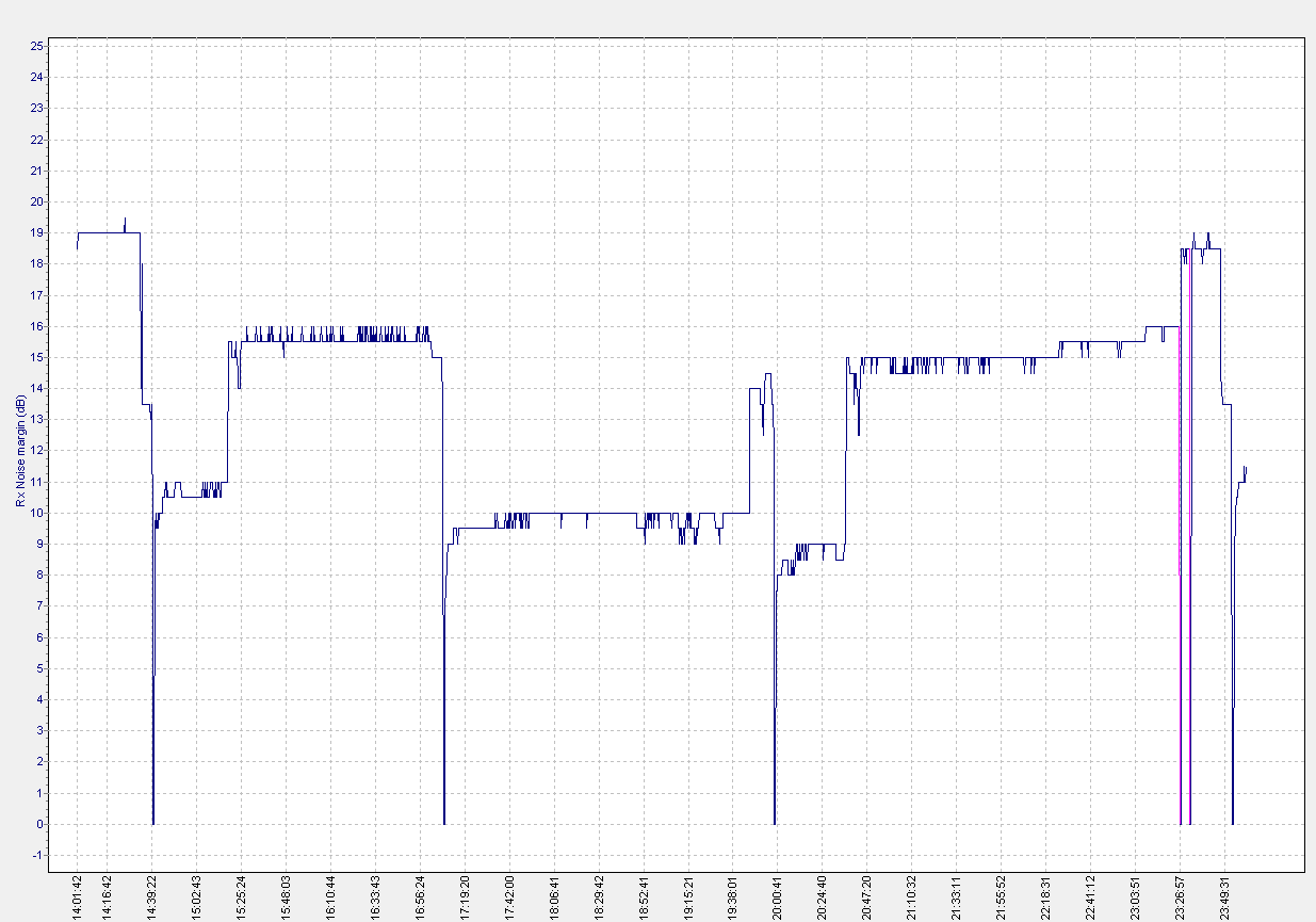

    Od tygodnia posiadam neo do 10Mb/s (synchro maks 2498, najniższe schodzi do okolo 1500), wcześniej miałem 1 Mb/s.
    Problemem jest SNR margin, od około 2 miesięcy następują nagle spadki SNR nawet o 10-15dB przez co zrywa mi synchronizacje. Takie sytuacje zdarzają się nawet kilkanaście razy dziennie.
    Oto wykres z piątkowych wahań snr:
    Dlaczego SNR margin spada i zrywa synchronizację na Neostradzie 10Mb/s?
    Zrywanie synchro następuje tez wcześnie rano (godzina 3-4-5), więc to nie może być powodowane przez obciążenie sieci.

    Z wykresu wychodzi, że skoki występują o równych godzinach. Myślę że trzeba szukać urządzenia, które posiada jakieś nieodfiltrowane zasilanie impulsowe załączane przez programowany sterownik. Skoki SNR to nic innego jak zakłócenia zbierane przez kabel. Powodem zawsze jest zakłócanie pary w kablu - albo jest ona uszkodzona (asymetryczna, doziemiona) albo w kablu przybył jakiś użytkownik, który - raczej zupełnie nieświadomie generuje takie zakłócenia. Często takie objawy występują kiedy instalacja telefoniczna jest prowadzona wspólną trasą z innymi instalacjami teletechnicznymi, zwłaszcza energetyczną. Dużo domowych urządzeń w sieci energetycznej wykorzystuje triaki - a miedź jest droga, w chińszczyźnie bywa że nie ma już nawet filtrów na wejściu.
    Usterka trudna do lokalizacji, trzeba bawić się w detektywa.
