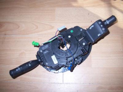

    Na moje źle założyłeś "krzyżak", zrobiłeś obrót kierownicy w lewo lub w prawo względem przekładni, gdy skręciłeś kołami to zerwałeś taśmę w zwijaczu w kierownicy.
    Wciśnij ten klakson, jeśli nie będzie, to tak jak pisałem wyżej.

    A jsli tak cto co mnie czeka?
  • #13 8781430
    MobilTruck
    Posty: 1703
    Pomógł: 139
    Ocena: 960
    To czeka cie zwijacz do wymiany.

    Wiec sprawa sie rozwikłała a i nawet zerwała tak ja przyposzczałes poszedł zwijacz!! Znajomy zdeklarował sie ze mi to naprawi wiecmoze zaoszczedzetrochenaswojej niewiedzy pozdrawiam!

    Jeśli chcesz żyć odpuść sobie naprawę tego, ta taśma jest cholernie trudna do lutowania.
    Zrobisz jak chcesz, ja tylko ostrzegam co byś kiedyś w buzie nie oberwał z poduszki powietrznej.

    Napisze pare zdan co do wymiany tego ferelnego wysprzeglika! A wiec jak wyzej kolega napisał jest troche zabawy z wyciagnieciem tej skrzyni moze wyciagniecie idzie szybko to pozkładanie tego spowrotem do stanu uzytecznosci publicznej zajmuje troche czasu w sumie jak sie człowiek spręży to za dniówke (12 godzin) bez problemu wymieni!! Zwroćcie tez uwage na kierownice żeby nie zerwac tasmy na zwijaczu bo czeka was pózniej troche zabawy cena używanej to koszt 250 zł no i jak jeszcze nie macie kompa to wizyta u szpeca zeby błedy pokasował!! Mnie wyskoczyły dwa :airbag ktorego bez problemu mozna skasowac !! A drugi to sytem ESP i wspomaganie kierownicy z ktorym troche zabawy było zeby go usunac!! Rak wiec wszystkim którzy będą mieli podobny problem zycze miłej zabawy!!
