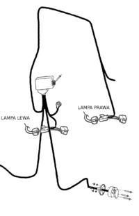

Użytkownik zgłosił problem z tylnymi światłami przeciwmgielnymi w Citroenie Jumper 2.2 HDi z 2008 roku, gdzie po włączeniu świateł zapala się kontrolka awarii oświetlenia. Problemy z oświetleniem były związane z BSI (Body Control Module). Użytkownik sprawdził żarówki i instalację, jednak problem nie ustąpił. W trakcie dyskusji zasugerowano sprawdzenie gniazda przyczepki, które może mieć stycznik odcinający zasilanie świateł mgielnych. Ostatecznie przyczyną awarii okazał się spalony tranzystor mocy w module przyczepki, który powodował zwarcie do masy. Po wymianie tranzystora światła wróciły do działania.
