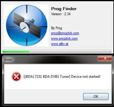

    Witam posiadam ten sam tuner i mam problem z DVB-S kiedy uruchomię program progfinder pokazuje mi się komunikat device not started ?

    emcom5
    Posty: 38
    Ocena: 4
    To jest tuner DVB-T, a nie "S".
    T- cyfrowa telewizja naziemna
    S- telewizja satelitarna.
  • #23 11918263
    veder1
    Posty: 476
    Ocena: 47
    Witam posiadam tą kartę i za chiny nie mogę złapać sygnału satelitarnego mimo tego ze tv cyfrowa działa doskonale, jak włączę program progfinder to pojawia się komunikat "device not started!"
