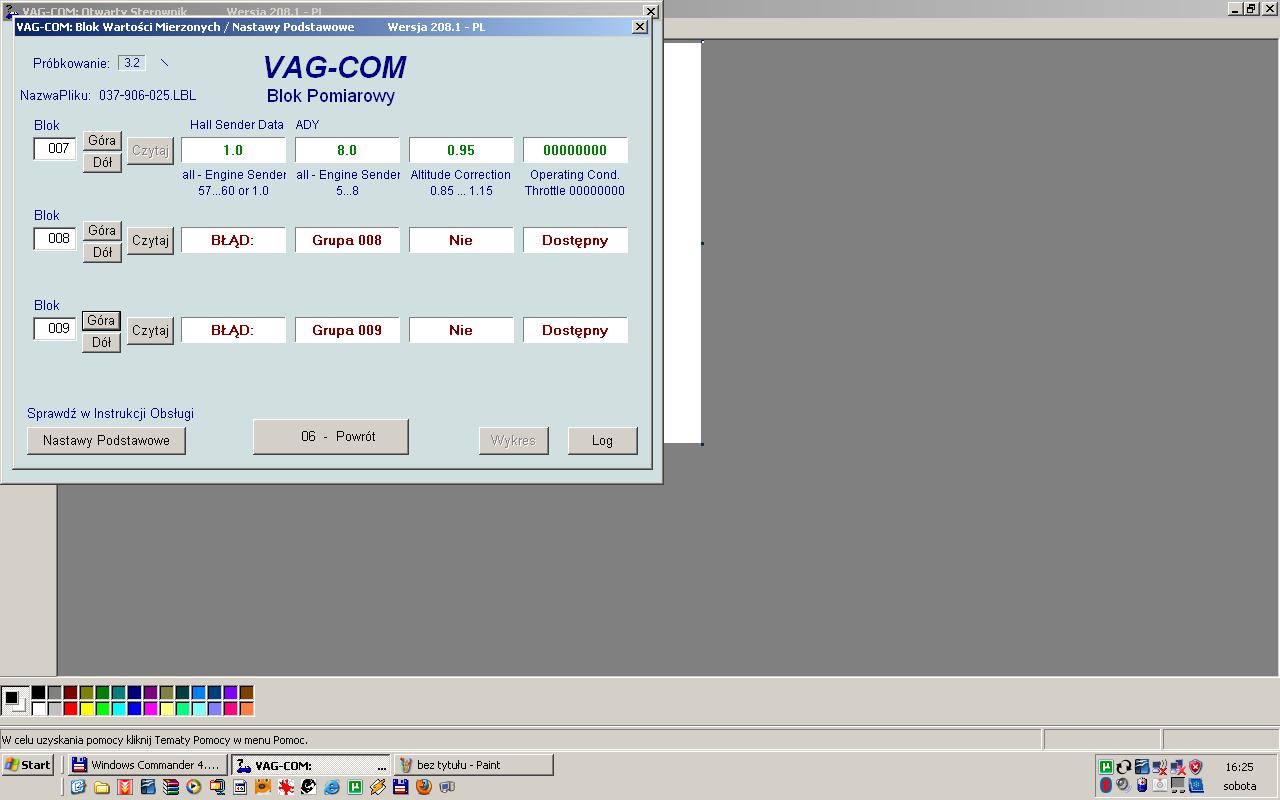

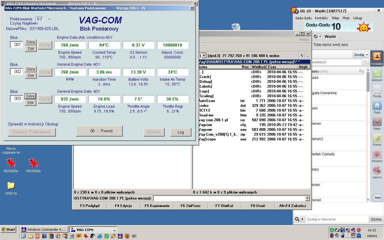

    Witam! Proszę Serdecznie o pomoc. Mój tata posiada Golfa III GTI 8V oznaczenie silnika ADY|AGG. Problem polega na tym, że bardzo falują mu obroty na biegu jałowym podczas jazdy (LPG i benzyna) czasami obroty tak spadną, że silnik gaśnie. Podglądałem go VAG iem i pokazuje komunikat Sondy Lambda 537 błąd sporadyczny. Komunikat jak pamiętam był zawsze nawet jak autko chodziło dobrze. Problemy z autem pojawiły się jak gazownicy około 1 miesiąc temu zainstalowali gaz. Palec, kopułka, kable wymienione masy wyczyszczone. Podejrzewam ,że to sonda lambda ale pod VAG iem bardzo ładnie chodzi w tolerancji. Albo przepustnica lub coś z katami jej otwarcia, lub kątami zapłonu. Chciałem zaadoptować przepustnice z VAG-a ściągnołem z 20 wersji ale nie mogę! Czy w tym silniku da się adoptować przepustnice. Podczas przełączenia na 04 NASTAWY powinienem mieć komunikat Adap trwa. Nie mam nic czy ktoś posiada jakiś niezawodny program do adaptacji? Zrzucam skany z bloków pomiarowych. Proszę podejrzeć co może w nich niepokoić. Może ktoś miał podobne problemy. POZDRAWIAM
    https://obrazki.elektroda.pl/30_1290885834.jpg
    https://obrazki.elektroda.pl/70_1290885835.jpg
    https://obrazki.elektroda.pl/25_1290885835.jpg
    I jak można poprawić mu obroty biegu jałowego tzn zawsze miał koło 800 a chciałbym mu dać tak z 850.
