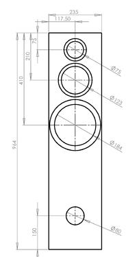

    Ładna konstrukcja, na sprawdzonych przetwornikach. Wielkie gratulacje. Podoba mi się zarówno fornir, jak też ścięcia i wykończenie frontu.
    Jednak żebyś w "piórka nie obrósł", to w przyszłości z takim budżetem, można było by zastanowić się nad konstrukcją dwu-drożną.
    No i troszkę inaczej rozstawił bym zestawy głośnikowe.
    Nie mniej, konstrukcja bardzo estetyczna.
    P.s.
    Napisał byś coś o wrażeniach "psycho-akustycznych". :D

    Wszystko ładnie, pięknie - ale muszę się przyczepić ;)
    1) Schowaj kable za bassreflex'em - raz, że źle to wygląda, a dwa może trochę furkotać podczas gry;
    2) kwestia gustu, ale strasznie nie podoba mi się wzór tej okleiny - przypomina stare meble z PRL'u :D

    Witam. Bardzo ładna i przemyślana konstrukcja. Fajnie by wyglądały maskownice, które byłyby niejako kontynuacją tych skosów. Pozdrawiam

    Co chciałbym pochwalić - przede wszystkim estetyka na najwyższym poziomie, zarówno jeśli idzie o dobór materiałów jak i jakość wykonania. Kolor świetnie się ze sobą zgrywają, skaj na froncie wygląda bardzo elegancko. Również cokoły są po prostu świetne.
    Dalej - kolumny zrobione zgodnie ze sztuką DIY, czyli mamy tu frezy, kolce, wzmocnienia, głośniki są dobrze rozmieszczone, a płaszczyzna przy głośniku wysokotonowym jest złamana skosami.
    Co do PJ, wymiana ich na AKXy wiązałaby się z dołożeniem nieco ponad 100 zł i niewielką zmianą zwrotnicy. Dużej ingerencji w kolumny to nie wymaga, więc można nad tym w przyszłości pomyśleć.
    Podsumowując - nic tylko pogratulować tak udanej pierwszej konstrukcji.

    Kolego yahoone piekne kolumienki , dla mnie 10/10 . Jedyna moja uwaga to wydaje mi sie ze przy takiej grubosci przedniej scianki ( jak mysle 36mm ) krawedzie otworow pod glosniki dobrze by bylo zafrezowac pod katem 45 , lub wyciac wiekszy otwor w pierwszej przedniej sciance zeby zapewnic swobodniejszy przeplyw powietrza za glosnikiem .

    marian133 napisał:
    yahoone,zmień polaryzację średniotonowca.
    Przy takich zwrotnicach 12/okt nie trzeba zmieniać fazy głośnika średniotonowego.
    Nie jestem zwolennikiem bassreflex rodem z początków kina dźwiękowego. Uważam że to przeżytek w dobie wzmacniaczy o mocy jakiej w tamtych czasach nawet nie można było sobie wyobrazić. A tak po za ty to jak na pierwszy raz to całkiem przyzwoicie. Zastanawiam się tylko czy rdzenie cewek zwrotnic niskotonowych nie będą się nasycać przy pełnej mocy podanej na głośnik niskotonowy.

    Proponuję spróbować wydłużyć nieco (kilka cm) BR. U mnie w podobnej konfiguracji ale starszy model tego głośnika 22/120 taki zabieg wyszedł na plus.
