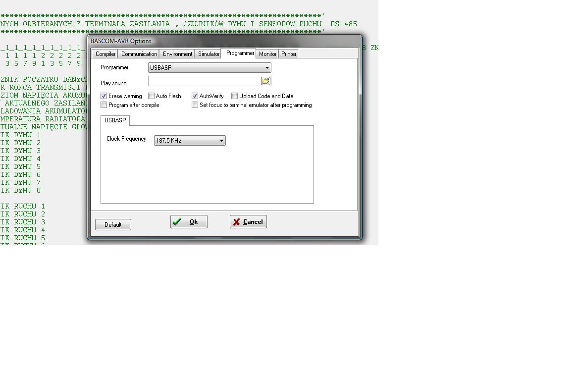

    slawko_k napisał:
    z bascoma przez usbasp nawet jak wszystko prawidłowo zainstalujesz to raczej nic nie wgrasz.
    długo nad tym siedziałem. owszem program się wgrywa ale nie działa. po odczycie i weryfikacji okazuje sie że całkiem coś innego jest w pamięci.
    Totalna bzdura. Z powodzeniem można programować przez USBasp z Bascoma.
    Ustawiałeś prędkość programowania? Jeśli nie to powinno to Ciebie troszkę zainteresować.
    Błąd usb programmer not found w Bascom z programatorem USBasp

    Próbowałem z kilkoma.
    Ta co na zdjęciu jest właściwa??

    Mi na tej prędkości działają wszystkie procesory. Oczywiście używam pełnej płatnej wersji. Nie sprawdzałem na demo. W sumie mi programuje na wszystkich prędkościach ale miałem problemy z ATMEGA162 i działa tylko na tej prędkości.
