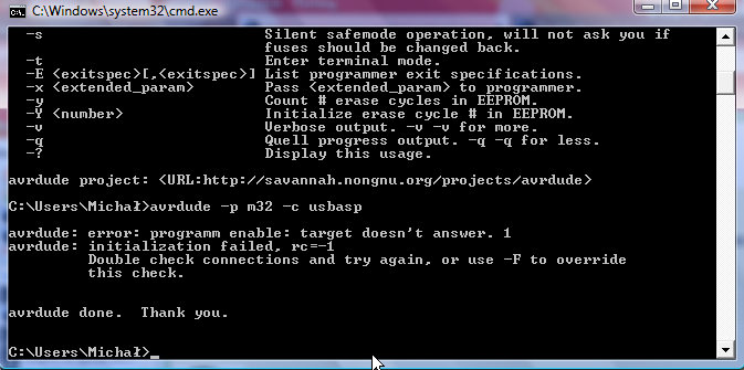

    Witam!
    Zakupiłem niedawno programator USBasp. Pobrałem najnowszą wersje Bascoma 2.0.5.0, która obsługuje już USBasp. Problem polega na tym że nie wykrywa mikrokontrolera (układ jest na 100% sprawny bo sprawdzałem na starym programatorze i działa). Przeszukałem już całe forum i nie znalazłem żadnego rozwiązania. Czy ktoś wie co może być nie tak?

    Spróbuj z avrdude czy programator sprawny. Poza tym ten Bascom może mieć jakieś błędy...

    Próbowałem z AVRdude i też nie wykrywał uC

    1/ Sprawdź możliwość połączenia się z układem przy zmniejszonej częstotliwości taktowania (-B100) - procesor nie będzie sie poprawnie programował, jeśli częstotliwość przebiegów od programatora będzie większa od F_CPU/4 (lub /3, nie pamiętam).
    2/ Jeśli programator jest nowy, wraz z najnowszym firmwarem, to może się objawić problem, który został rozwiązany pobocznie w temacie [Attiny4/5/9/10][usbasp][avrdude] Testy wsparcia dla TPI, gdzie omawiany był problem z resetowaniem układu programowanego przy nowo wydanym firmware. Jeśli masz możliwość, jest tam załączony zmodyfikowany firmware, który poprawia błąd z najnowszego firmware'u. Niestety filtr antyspamowy Thomasa jest chyba zbyt skuteczny, przez co moje maile przepadają w nicości.

    Myślałem że programator był uszkodzony i odesłałem go ale okazało się że jest sprawny a problem dalej występuje. Próbowałem nawet na innym układzie ale dalej to samo.
