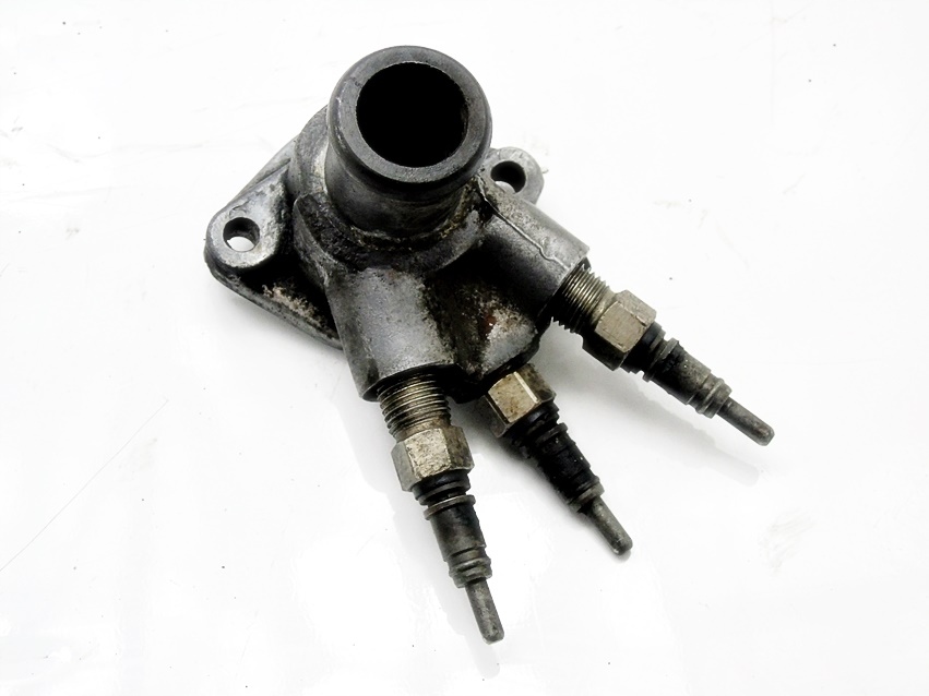

    Witam, mam zimą problem z dogrzaniem silnika w Seacie Toledo 1.9 TDi. Temperatura płynu przy włączonym nawiewie na trzecim stopniu (klimatronik) nie idzie do góry. Dopiero po wyłączeniu nawiewu zaczyna się podnosić i dochodzi do 90 stopni ale co z tego, jak po włączeniu ogrzewania w środku znowu spada. Ostatnio wymieniłem termostat i ciągle to samo więc chyba nie on był winny. Proszę o pomoc bo już niewiem co z tym zrobić a serwis milczy na ten temat...

    po drugie: galaxy,sharan, alhambra ze względu na kubaturę nadwozia ,wyposażane sa w dogrzewacze układu chłodzenia, właśnie z powodu słabo i wolno nagrzewającego się silnika, urzadzena te występują, bądź nie w zależności na jaki rynek przeznaczone jest konkretne auto (w krajach np skandynawskich dogrzewacz to standard)
    po trzecie: w w/w modelach występuje wariant z dogrzewaczem rozbudowanym i pełniącym rolę niezależnego ogrzewania postojowego (dodatkowy akumulator,zmodyfikowana instalacja elektryczna i sterowanie...)
    po czwarte jeśli masz "ubogą" wersję jedyne "lekarstwo" - po odpaleniu staraj się wentylację ustawic na najwolniejsze obroty lub w ogóle je wyłącz jeśli nie musisz ich używac, jak silnik osiągnie swoje 90, wtedy możesz je włączyc tyle że przy duzym mrozie właczenie na maxa ogrzewania z przodu i z tyłu (bo są dwie nagrzewnice) niemal na 100% szybko doprowadzi do wychłodzenia silnika
    nie wiem jakie dokładnie masz auto, ale wiem jedno "filozofowie" bredzący coś o świecach dogrzewających, tych samochodów pewnie nawet na zdjęciach nie widzieli o budowie disla mają takie pojęcie że pozostawię to bez komentarza (wiedzą, że gdzieś coś, dzwoni, z tym że nie za dokładnie, i w którym kościele)

    Kolego bzdury to ty wypisujesz i chyba ty nie widziałeś na oczy 1.9TDI - z podgrzewaczem wody . To samo się tyczy użytkownika "misiekk666"
    Ciekawe czy masz pojęcie ( raczej nie ) co to jest na załączonym obrazku co ???
    Podpowiem - właśnie podgrzewacz cieczy w 1.9TDI ( wyposażenie opcjonalne ) , który to powoduje szybsze nagrzewanie silnika i ogrzewania. Na obrazku widać 3 świece podgrzewające , w nowszych 1.9 TDI PD występowała nagrzewnica elektryczna.
    Mówię tu nie o Sharanach Galaxy itp bo one miały ogrzewanie nie zależne ale o zwykłych autach osobowych.
    Inna sprawa ( ktoś już tu napisał) że nawet jak diesel osiągnie 90st i będziemy stali na postoju jakiś czas , dmuchawa i ogrzewanie na prawie max i na dworze mróz , to dopuszczalne jest że może spaść temp płynu ( np do 70st ) i jest to normalne , zabieramy ciepło silnikowi.
