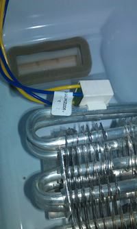

    Z tego co jest na forum, to oblodzenie wymiennika często wynika z braku sterowania grzałką. Ta biała kostka, z 4 przewodami, wygląda na to że jest czymś na zasadzie termobezpiecznika .
    Ktoś wie może czy pomiędzy którąkolwiek parą przewodów nie powinno być przejście? Ja mam wszędzie przerwę.
    sam zestaw naprawczy z grzałką jest dosyć drogi
    Link do przykładowego zestawu
    może da się czymś to zastąpić

    czy przybrudzenie na rynnie odwodnienia pod wymiennikiem nie pochodzi od jakiejś grzałki ? Szczegóły na zdjęciu
