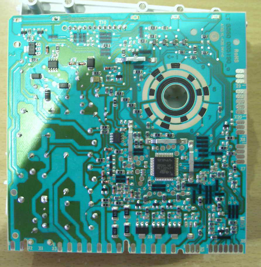

    Zmywarka nie pobiera wody. Płaszcz czyszczony nic nie pomogło. Jak się ją zaleje wodą z zewnątrz to myje, grzeje. Aquastop działa prawidłowo po podłączeniu z zewnątrz 230V na cewkę - napełnia płaszcz. Pływak styropianowy nie zalany. Zmywarka nie podaje sygnału na Aquastop.
    Ja ktoś ma pomysł co można sprawdzić jeszcze to byłoby miło? ;)

  • #6 8983920
    Dominik1972
    Posty: 196
    Ocena: 48
    Panowie a może to programator jest uszkodzony i nie podaje sygnału
    na zawór wody. Nie wiem co jeszcze może być przyczyną.

  • #7 9429810
    shavel
    Posty: 16
    Ocena: 7
    Witam, prawdopodobnie padł triak, nie pamiętam jakie w tym modelu występują Z9M albo Z3M albo inny ale sprawdź je i oporniki do nich podłączone. Jeżeli nie wiesz które to są te trzy dość duże elementy koło oporników (114) czyli 110 kilo om. Sprawdził bym też oporniki zerowe oraz diody czy mają przejścia. Pozdrawiam
  • #8 9442896
    gipsar
    Posty: 28
    Ocena: 5
    Witam! Proponuję pozostawić elektronikę w spokoju a sprawdzić rozdzielacz wody nazywany także hydrostatem. U mnie wymiana pomogla.
  • #9 9701430
    Dominik1972
    Posty: 196
    Ocena: 48
    Niestety nie obeszło się bez serwisu - 200 zł i działa dalej.
    Ale za sugestie i pomoc dziękuję.
